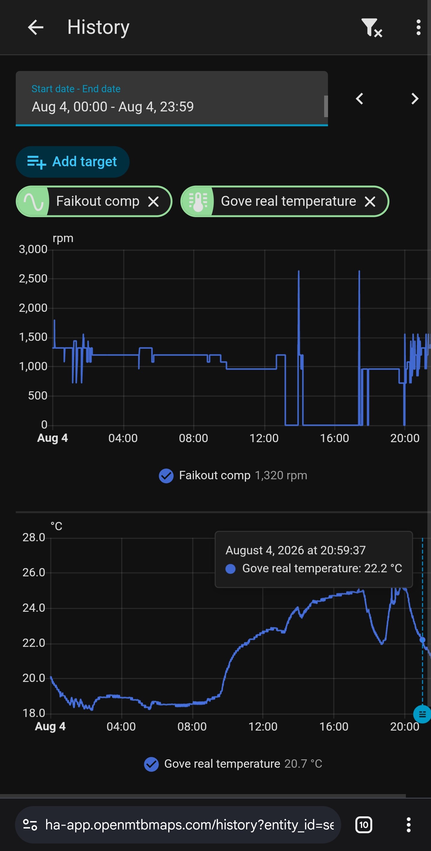

nein - das hat nichts geholfen. Die hat sich dann ausgestellt bei 3° Delta. Daher war fix per Automation auf 2.5° Delta geregelt - sprich obwohl es drinnen 2.5° wärmer war AC-Target wie AC-Home - hat sie über 600w gebraucht - bei egal 30 oder 40% Bedarf, Econo aktiviert, Outdoor Quiet aktiviert. Mehr geht nicht um weniger Last anzufordern.
Die will ab gewisser Temperatur außen am Sensor einach nicht mehr mit geringer Last kühlen. Wieso? Keine Ahnung. Mehr Schalter zum absenken gibts ja nicht mehr.
Ja klar. Weil dein Raum kühl genug war.
Wenn es draußen 39°C sind, muss er natürlich mehr Energie aufbringen, um dein Innensol zu erreichen.
Wären es im Raum 32°C und dein Soll 30°C, regelt er wieder den Kompressor runter.
Ist natürlich eher ein konstruiertes Szenario, ging auch nur um die Verdeutlichung.
Ich habe langsam erhöht in 0.5° Schritten. Bei 2.5-3° geht sie aus.
Gerade nochmals probiert, weiterhin 37° am Balkon. Und von 680w ging es direkt zu aus. Zuerst lief sie noch mit Kompressor 960rpm an, dann ging es schnell auf 2640rpm rauf, dann aus .

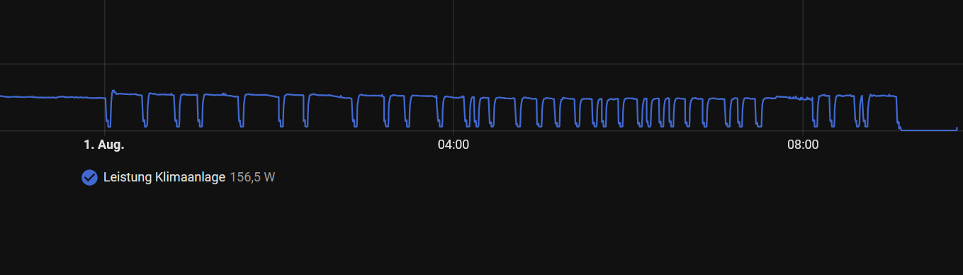

Meine 4er tickt im ungedrosselten Heizbetrieb völlig aus und wirft (wirklich) im 2-Minutentakt den Kompressor auf Maximalleistung an, um nach ein paar Sekunden wieder auszugehen, weil die viele Wärme nicht weggeht. Ich vermute, dass die unterschiedlichen Raumgrößen und ein zu große Auslegung dazu führen. Mit Bedarfssteuerung läuft die einwandfrei durch.

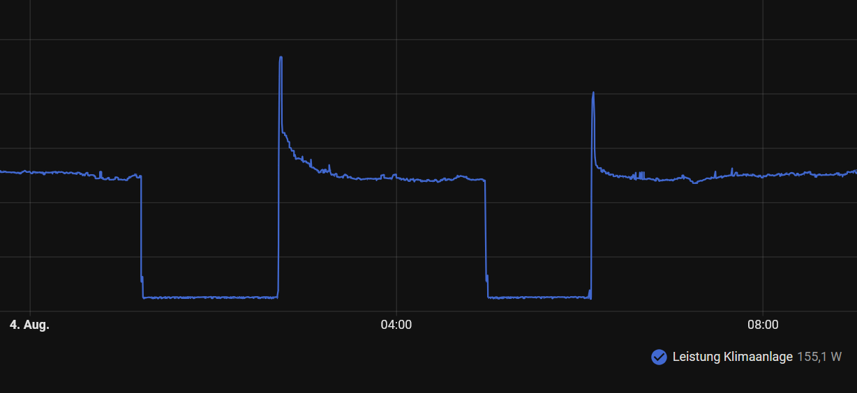

Ich habe also über alle Temperaturen inzwischen von 23-29° getracked wie schnell etwa der Kompressor laufen darf um den Lüfter nicht anzuheben außen. Gleichzeitig ganz weg von Temperatur steuerung bis 29°, die bleibt einfach auf 18° und den Rest erledigt econo und bedarf. Hatte da gestern Nacht in 6 Stunden nur drei Mal eine Änderung der Kompressor Frequenz, und Innentemperatur blieb +-0.2° stabil, und dass in dem Mini Raum wo 6min aus der Klimaanlage sofort 1.5° Anstieg bedeuten aktuell..
Heute schon bei 52kwh Kühlleistung angekommen in 20 Stunden... Die Nacht über lief die 25er quasi mit 3.2-3.5kw Kühlleistung durch. Verbrauch 6.8kwh bisher heute an Strom.

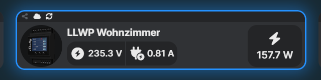

Hier sieht man gut, wie die Anlage immer weiter runterregelt - aktuell benötigt sie noch ca. 160 Watt
Der Raum war nicht verschattet, Rolläden alle oben. Innentemperatur lt. Anzeige 28° als ich die Klima gestartet hatte. Nun lt. Anzeige 22° (fühlt sich aber deutlich kühler an wg. der laufenden Klima - schon beinahe zu kühl).
Um kurz nach 17 Uhr gestartet - war weder aussen noch innen störend zu hören. Was will man mehr...

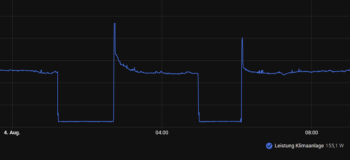

Wenn man aus so einer Nacht
auch so eine Nacht machen kann
Dann ist der Ehrgeiz natürlich dann schon geweckt. ![]()
Gestern Nacht eine extrem saubere Regelung. In der früh ging dann die Temperatur rauf weil
a) die Tür weit offen um kalte Luft per Lüfter ins Wohnzimmer, b) außen Gerät runter modelliert hat weil sonst zu laut.
Man muss Bedenken je kleiner der Raum und je mehr man vs Rest runter kühlt umso schwieriger wird exakte Temperatur. Dazu ist dies gefühlte Temperatur nicht absolut. Zielwert waren 18.5°.
Die Spikes tagsüber waren Tests.
