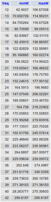

Bei mir etwa in Wohnung, ich brauche 250w um die Temperatur abzusenken auf 18° in 45min (von 23-24° in den letzten Tagen, wird jetzt langsam etwas mehr werden). Dann etwa 200w zum halten (was im Laufe der Nacht durch fallende Temperatur draußen auf 150w absinkt, und dann morgens in der früh rasch über 200w ansteigt). Das halten braucht kaum weniger Strom vs absenken. Ich werde jetzt schauen dass ganze mit deutlich mehr Last - alles was per Outdoor Silent möglich ist - Und Bedarfssteuerung 95% abzusenken, ist auch nicht lauter nach der Dämmung vs Minimallast..
Ich kühle quasi nur gegen die Bausubstanz an (ist ja für Schlafzimmer) - von Außen gibt es keinen Hitzeeintrag - und im Zimmer die Luft/Möbel abkühlen geht rasch. Laufen lassen ist daher kompletter Unsinn. Wahrscheinlich reichen 20min zum abkühlen. Ab dann ist es einfach halten der Temperatur. Und daher muss ich auch Lüfter immer auf minimal laufen lassen - denn je mehr Lüfter innen umso mehr Wärme gibt die Bausubstanz ab.
Die Faikout Steuerung funktioniert für mich nicht besser wie die Auto Steuerung der Daikin. Dank eigener Steuerung mit Überwachung alle 4min - klappt es deutlich gleichmäßiger - und die Temperatur im Zimmer bleibt stabiler.
Gestern Nacht fiel die Klimaanlage mal für 7min aus (also takten) - da stieg die Temperatur sofort um 1.5° an. Sprich da muss ich mal schauen wie ich das noch besser verhindern kann. Takten darf nicht passieren außer es ist deutlich zu kalt.
Je kleiner das Zimmer ist - dass man kühlt, umso schwieriger ist eine genaue Regelung. Und je mehr man da gegen Bausubstanz ankämpft - auch umso schwerer. Das ist meine Erfahrung.
Aber Decke und Fußboden mit jeweils 4-5cm XPS zu dämmen - ist bei der Raumhöhe etwas blöd. Evtl gehe ich das mal an - also die Decke die etwas kritischer ist vs dem Boden und den Wänden - aber ich versuche es erstmal einfach nur über gute Steuerung..
Könnte man direkt den Kompressor steuern - wäre es natürlich noch einfacher. Dann ginge es die Temperatur deutlich genauer zu halten vs via Hystere und Zieltemperatur vs echte gewünschte Temperatur.
Ah - diesbezüglich - ich habe 4 Sommer in Zypern gelebt - und da konnte ich nur über Temperatur an sich steuern. Das war ein absoluter Graus - weil die Luftfeuchtigkeit fiel in der Nacht dan im Hochsommer von 70 auf 30% - sprich bei gleicher absoluter Temperatur ein riesiger Unterschied… Home Assistant und IR Tranceiver (weil Klimaanlage nur per Infrarot Fernbedieung steuerbar) kannte ich damals leider noch nicht. Wäre sehr hilfreich gewesen.

Bei der Portasplit habe ich es so übrigens geschafft auf ±50w zu steuern - um den Stromüberschüss vom Bakonkraftwerk zu verkühlen (hatte damals noch keine Batterie). Und das ging auch sehr gut. Hatte da sogar die Stufen der Hysterese mal mehr oder weniger ausgerechnet. Aber auch hier nur kühlen. Also bei Portasplit wie Perfera war das ziemlich gut regelbar.
Ich bin recht sicher beim heizen würde das ähnlich funktioniere - man muss halt nur die Steuerung anpassen und die Kurven etwas anschauen was richtig/falsch lief - und evlt je 5° AT eine eigene Regelung erstellen wo man die Parameter anpasst.

Bei Hitze läuft meine Perfera nicht mehr auf niedrigsten Stufen... Ab 33° gemessener Temperatur bekomme ich sie nicht unter 960rpm am Kompressor, ab 39.5° ging dann der Kompressor sogar auf 1200 RPM rauf - was bei der Hitze dann trotz Bedarf 30% (hab auch 40% probiert - aber das änderte gar nichts) und sorgte für gut 380w Stromverbrauch trotz 2.5° über Ziel.
Habs dann mit dem Trockenmodus probiert - inzwischen war die Temperatur auf 42° am Sensor gestiegen - und trotz Bedarf 40% schluckte sie dann über 660w...
Also Bedarssteuerung funktioniert nicht im Trocken Modus. Outdoor Silent weiß ich nicht ob das noch irgendwas bringt. Wobei der Kompressor an sich ist bei 2640RPM eh super leise - der Lüfter halt weniger...
Nachts wenn es draußen unter 25° hat - ist Trockenmodus dafür ideal zum schlafen sollte die Kühlleistung ausreichen. Weil da ist innen Lüfter 360RPM ja fix (ansonsten minimal 470-480rpm) - und kann somit ohne takten deutlich ruhiger laufen sollte 740RPM Kompressor für sich alleine zuviel sein.
Zurück auf kühlen - sank der Verbrauch mit 30% Bedarf und weiterhin 41° wieder auf 380w.. (wie das 30% von 470w Nominalleistung sind, ist mir nicht verständlich) - und bei 39° da die Sonne dann so langsam verschwand sank Kompressor auf 960RPM und 315w...
Geringe Last scheint ab 35° nicht mehr möglich.
Generell ist die Bedarfssteuerung etwas komisch - Ich hab versucht die für Automationen zu nutzen damit die Perfera ruhig läuft - aber man darf da nicht über 10% verstellen sonst reagiert die Perfera ziemlich wüst und springt mit der Leistung arg umandum.
Also für mich entweder eine Automation setzt die Bedarfssterung alle 2-4min um 5% ab oder auf - das wirkt sich definitiv aus und ich lass die Temperatur einfach auf Zieltemperatur, oder ich lasse die Bedarfssteuerung komplett in Ruhe und steuere via Hysterese von Zieltemperatur und Stromverbrauch. Mit den 5% Schritten maximale Änderung an Bedarfssteuerung alle 4min fahre ich Nachts etwas besser - da kommt man leichter auf einen stabilen Verbrauche/stabile Kompressorleistung. Tagsüber bei Hitze ist dann eh schon fast egal was man einstellt - leise geht bei 40° einfach nicht mehr.
