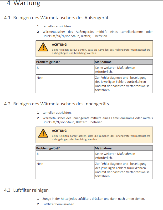

Gibt es eigentlich ein Dokument von Daikin, wo drinsteht bzw. aufgeführt ist, was bei der jährlichen Wartung konkret alles gemacht werden muss?
Stylish:
Es gibt ein Perfera Service Manual, in dem die Reinigungsschritte ausführlicher beschrieben sind.
Komische Anleitung. Lamellenkamm ist doch ein Gerät, mit dem man verbogene Lamellen wieder richtet und nicht, um einen Wärmetauscher zu reinigen. Diese beiden Dinge würde ich ja komplett getrennt betrachten und Lamellen richten hat mit reinigen nichts zu tun.
Oder gibts Lamellenkämme, mit denen man wirklich reinigt?
Nachtrag: Gibt wohl Reinigungsbürsten:

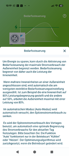

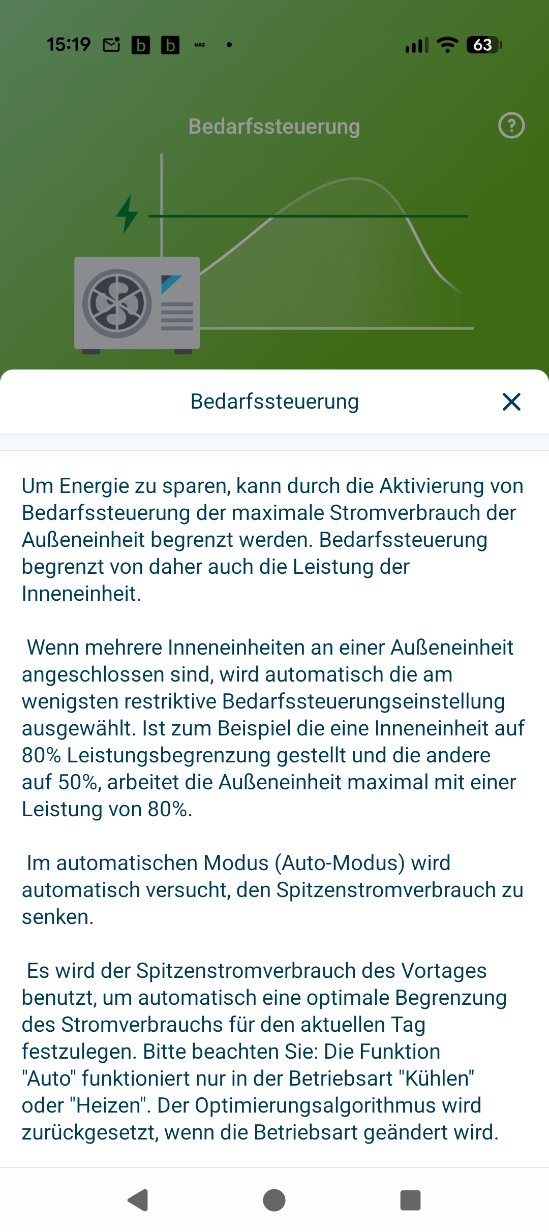

Was ist damit eigentlich genau gemeint. Ich lese immer nur "Bedarfssteuerung" finde dazu aber in meiner Anleitung nichts.
Schau in die Onecta-App. Da gibt es eine passable Erläuterung in den Einstellungen.
Die nutze ich nicht. Aber dann werde ich sie mir mal runter laden und schauen. Danke.

Sehe ich nicht so. Erstens steht in der Erläuterung "maximaler Stromverbrauch" und nicht "maximale Kühl-/Heizleistung" und zweitens gibt es diesbezüglich schon genaue Messungen, wie sich die Bedarfssteuerung auf die maximale Stromaufnahme auswirkt.

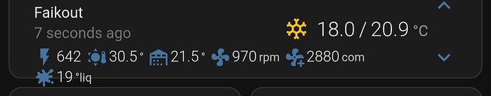

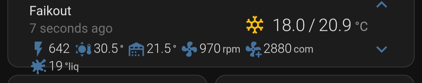

Btw, bezüglich der maximalen Leistung.
Das ist die 25 im powerful Modus ohne jede Beschränkung… 30.5° außen, 20.9° innen am Gerät, und 21.5° innen am Bluetooth raumthermometer aber gefühlte Temperatur nicht absolut Temperatur. 970rpm Lüfter IG, 2880rpm Kompressor (der kann also von 710-2880rpm laufen)
Bei mir passiert übrigens bei powerful vor allem eins, der Lüfter außen geht auf Vollgas wenn möglich. Ohne powerful läuft der Kompressor auch mit 2880rpm, aber eben der Lüfter nicht auf Vollgas. Sprich powerful dürfte die Effizienz eindeutig steigern!
Interessant wird's aber wenn man nun auf den capacity table schaut. Demnach darf die 25er bei 30° draußen und 22 Grad drinnen nur 440w verbrauchen, und liefert dann 2.44kw kühl Leistung.
Nachdem hier aber 642w Verbrauch sind, schauen wir Mal die Daten der 35er an.
Die kommt in den Szenario auf etwa 700w und 3.42kw Kühlleistung. Die hat am innengerat wie bekannt gut 8% mehr Wärmetauscher, das dürfte aber max 2-3% mehr Effizienz rechtfertigen (und das eher im Silent Modus innen vs auf Max Drehzahl wo der Unterschied geringer sein wird). Das AG ist identisch.
Nachdem die Nennleistung ja bei 35/27 gemessen wird, ist eindeutig dass die 25er Perfera eigentlich 3.2-3.3kw Kühlleistung hat, im powerful Modus wahrscheinlich sogar 3.5kw da für die capacity tables normalerweise der Auto Modus genommen werden sollte und man mit powerful die Effizienz noch erhöht…
