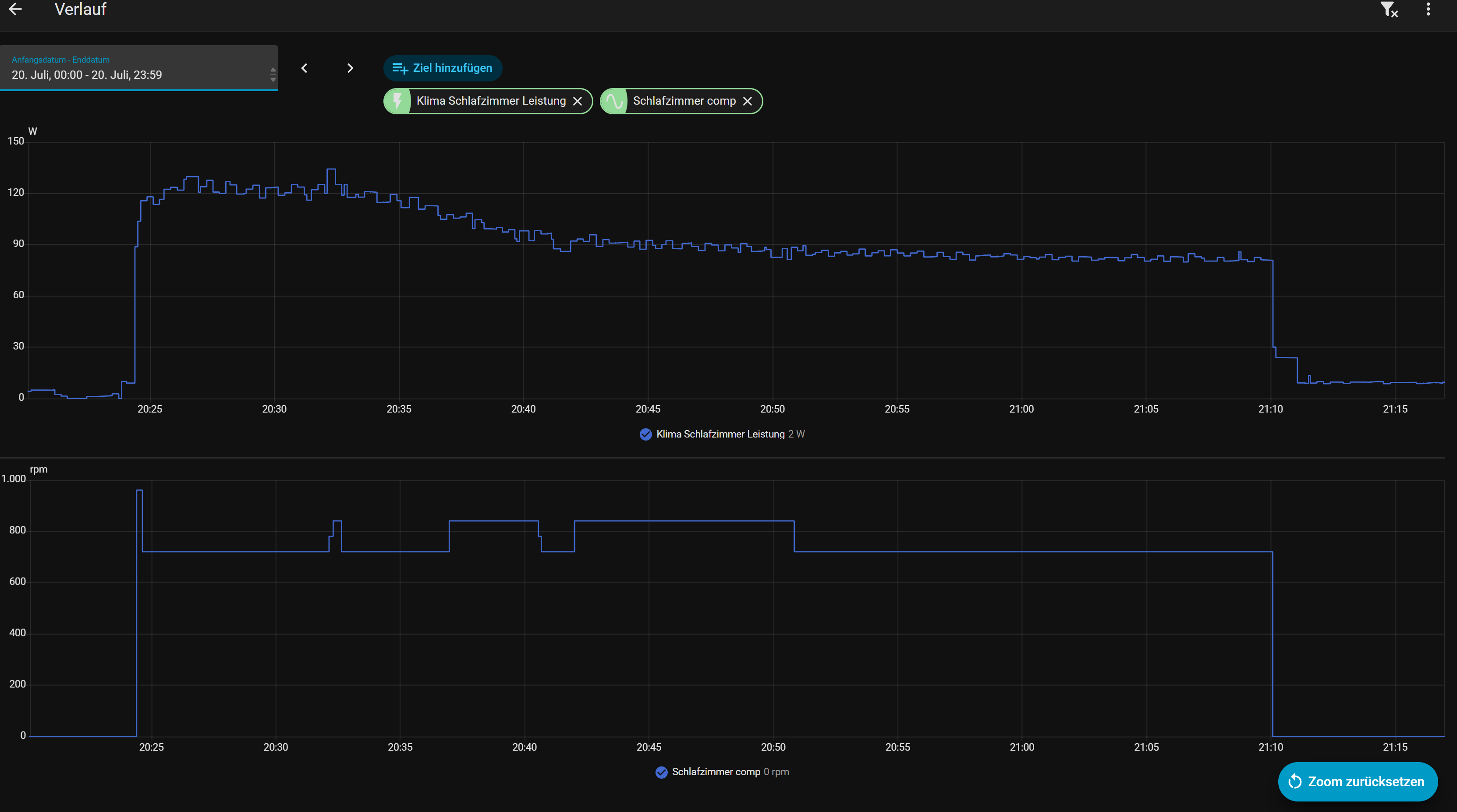

IMHO skaliert bei der RXM25A9 der Kompressor stufenlos. ich sehe da in Home Assistant keine Sprünge sondern wirklich quasi ganz langsam von 200w auf 100w fallen - und das nicht wegen der Außentemperatur…
Sind die 2MXM 40w bei beiden Innengeräten im Betrieb? Evtl hat Daikin da bei der Singlesplit Perfera einfach etwas ein Sparmodell beim Kompressor gewählt - vs Stylish/Emura/Sarara und Co. Mehr Wärmetauscherfläche - aber günstigerer Kompressor oder Steuerung. Die Stylish/Emura dürfen ja nicht allzu schlecht aussschauen vs Perfera in Effizienz obwohl sie eben mit deutlich weniger Wärmetauscherfläche auskommen müssen.

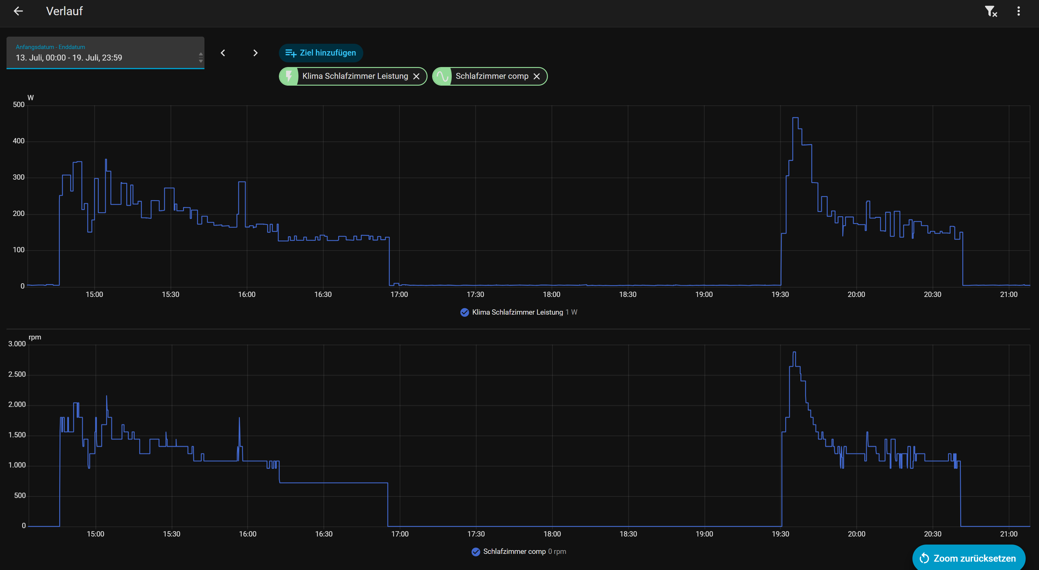

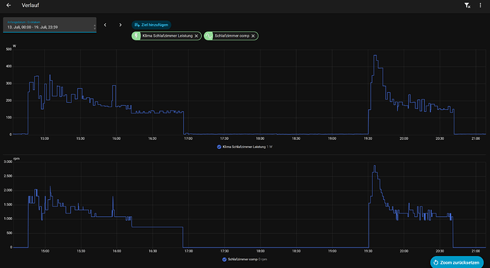

Man sollte hier die Leistungsaufnahme nicht mit der Drehfrequenz des Verdichters gleichsetzen. Meine Aufzeichnungen zeigen eindeutig dass der Verdichter gestuft in der Drehfrequenz verändert wird.
Die möglicherweise linear oder asymptotisch verlaufende Leistungsänderung die du siehst hängt mit der Last am Verdichter zusammen.

Thema Leistungsaufnahme Verdichter und Frequenz.
Das hängt nur indirekt voneinander ab.
Wenn der Druck sehr hoch ist, dann benötigt der Verdichter mehr Leistung bei gleicher Frequenz als bei niedrigerem Druck.
Ein blockierten Motor hat ja auch eine höhere Stromaufnahme als ein Freilaufender, wenn beider mit der gleichen Frequenz betrieben werden.
