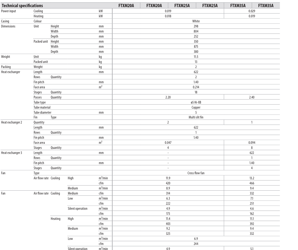

Es gibt Unterschiede hinsichtlich der Konfiguration des Wärmetauschers des Innengeräts sowie der Lüfterdrehzahlen sowohl des Innen- als auch des Außengeräts.
Kannst du da bitte ins Detail gehen​:thinking:
Also wäre so gesehen die 3,5 kW „besser“ weil etwas größere WT Flächen?
Danke :+1:

Bei den technischen Daten der Perfera 2/2.5 vs 3.5 beim innengerat ist auf jeden Fall etwas falsch. Entweder das Gewicht oder die sind eben doch identisch.

Wenn der Wärmetauscher größer ist, muss das innen Gerät auch schwerer sein. Aber die sind alle mit 11.5kg angegeben. Also ist entweder das Gewicht falsch oder die sind doch baugleich.
Klingt für mich eher nach glauben = nicht wissen?
Der Wärmetauscher kann ja durchaus etwas anders sein ohne Gewichtsänderung…

Hast du das Datenblatt übersehen, das ich gerade gepostet habe? Die kleineren 20/25-Geräte haben eine andere Lamellenkonfiguration als das größere 35er-Modell. Das Gewicht ist nicht alles.

Ich bleib dabei, die Perfera 3.5kw ist entweder schwerer oder identisch. Es macht keinen Sinn warum da anderer Wärmetauscher das gleiche wiegen sollte. Wahrscheinlich stimmt das Gewicht einfach nicht. Es ist ja kein anderes Material und die Form des Gehäuses ist auch identisch.
Ja gut, aber nur weil du selber immer überzeugt bist „schlauer als andere“ zu sein - ist es ja nicht zwangsläufig auch so :thinking:
Wenn die Wärmetauscher anders ausgeführt sind - wie beschrieben - wirkt sich das auch ggfs. nicht auf das Gesamtgewicht aus…
Es sind angeblich mehr stages. Die Form kann auch nicht wirklich anders sein, die meisten Teile (oder alle?) sind ja identisch. Und welchen Sinn würde es machen? Größer an sich geht ja nicht, es geht nur tiefer. Und den tiefer bauen und stattdessen weniger Bleche um das Gewicht identisch zu halten. Das wird kaum was ändern, nur die Komplexität in der Herstellung deutlich erhöhen.
Die werden ihre Gründe haben, ohne Notwendigkeit machen die das eher nicht denke ich…

Vielleicht sollte man nochmal festhalten: Die 2,0 kW und 2,5 kW scheint auch nach Datenblatt baugleich zu sein. Was etwas anders sein kann, ist die Bedarfsteuerung, also 40% bei der 2kW werden niedriger sein, als 40% bei der 2,5kW. Aber die Unterschiede werden insgesamt alle so marginal sein, dass es keine Rolle spielt, ob 2kW oder 2,5kW.
Das 3,5kW IG scheint zumindest nach Datenblatt etwas anders aufgebaut zu sein. Wenn das Teil wirklich einen größeren Wärmetauscher hat, wäre das für die Effizienz interessant.
Ich könnte mir aber auch vorstellen, dass die Regelung hier leicht anders eingestellt ist, so dass vielleicht öfters mal deutlich mehr Leistung abgerufen wird. Solche Unterschiede und ob die sich auch bei kleineren Räumen negativ auswirken, wird man nur durch direkte Vergleichsmessungen mit beiden herausfinden können.
