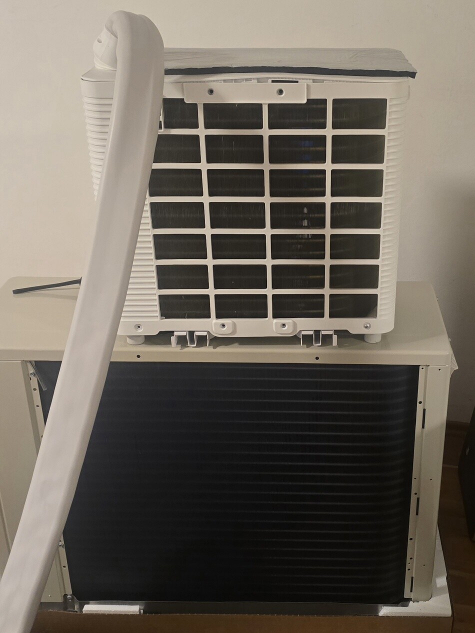

Ist das normal das am AG hinten überhaupt kein Gitter dran ist, oder fehlt das hier bei meiner aus Versehen? Ich finde einfach kein Bild der RXMA von hinten im Netz…

@extremecarver das Gitter ist nur eine Transportsicherung.
Das muss auf jeden Fall abgebaut werden, wenn man mit der Anlage heizen möchte, da dort sonst eine starke Eisbildung dran stattfindet.
Wenn die Anlage abtaut, bleiben da immer Klumpen dran hängen und das ganze Gerät friert ein.
Letzten Winter haben wir unzählige Störungen von Altanlagen gehabt, weil die Gitter nicht abgebaut wurden.
Bei den einfachen kleinen Splitgeräten ist diese Transportsicherung nicht immer vorhanden, da die meisten einen Umkarton haben in dem sie geliefert werden.
Ah okay Danke. Hab sonst immer Bilder mit Gitter hinten gesehen bzw war bei meinen Split Geräten in Zypern auch ein Gitter hinten drauf - aber da friert es halt nie.. Heizen konnten die allerdings auch.. das Gitter hatte aber etwas Abstand.
Macht also Sinn dass das keines ist. Gut dass die Spedition da beim Transport vorsichtig genug war mit nur Pappe drum rum.
Mit den Gittern ist das so eine Sache. Die einen bauen sie ab, die andern lassen sie dran und Daikin scheint bei einigen Geräten gar keine mehr zu liefern.
Bei unseren Anlagen sind sie überall noch dran, gab nie Probleme im Winter in den letzten 4 Jahren. Scheint aber sehr am lokalen Wetter zu hängen.
Sonderlich Schutz bieten die Gitter aber eh nicht. Und sie klappern gerne, was nervige Geräusche machen kann.
