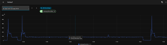

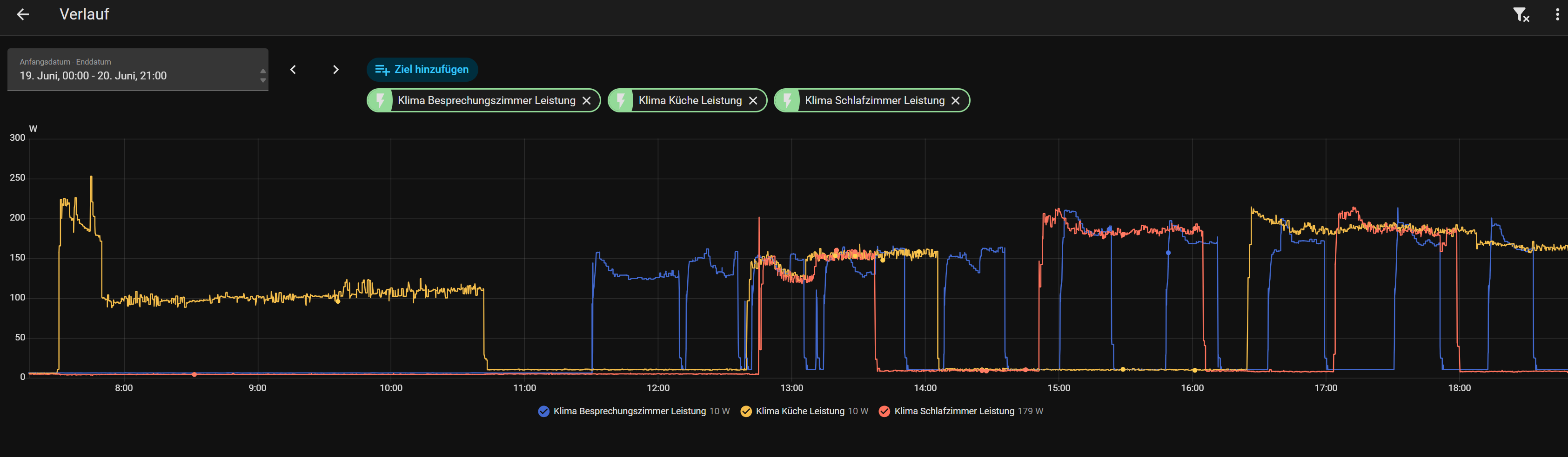

Auf welche Wattwerte modulieren eure Perferas beim Kühlen eigentlich runter (bei den aktuellen Außentemperaturen von um die 30°C) bevor sie takten?
Vor allem die Single-Split wären sehr interessant :slight_smile:
Anbei sind im Screenshot mal 3 der 2KW-Single-Split-Geräte.
Normal oder noch Verbesserungspotential?
Lüfterstufe oder Bedarfssteuerung ist egal. Sieht immer vergleichbar aus.
Die Effizienz ist mir egal. Strom kommt aktuell mehr als nur genug vom Dach.
Wäre nur Interessant ob es noch Verbesserungspotential (welcher Art auch immer) gäbe.

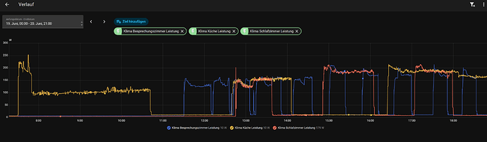

Anbei die Sarara die etwas weiter runter kommt beim aktuellen Wetter

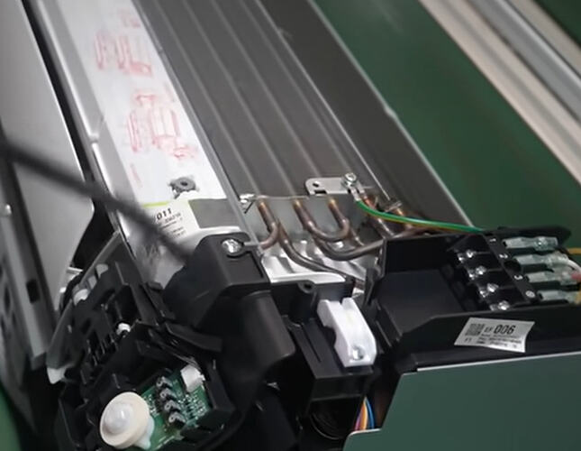

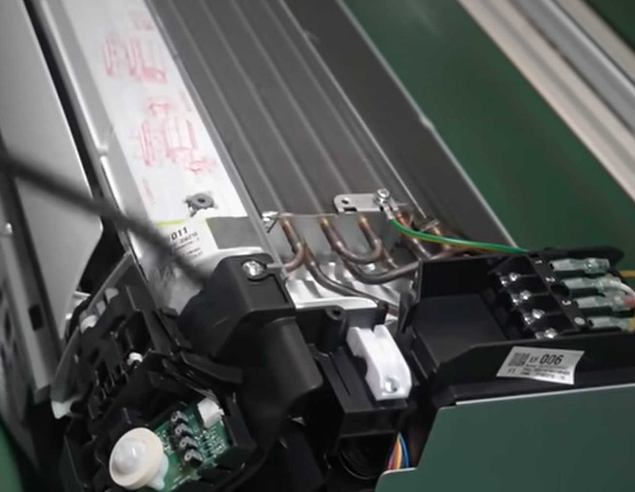

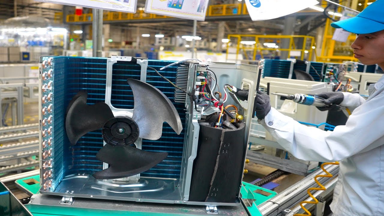

Habt Ihr schon gesehen wie die Dinger gebaut werden?
5 „Gefällt mir“
Danke
  1. Erkenntnis:
Ich habe 4 Vietnamesen im Haus :thinking:
  1. Erkenntnis:
Respekt vor den Leuten die am Fließband den ganzen Tag das selbe tun können… So aus psychologischer Sicht…
  1. Erkenntnis:

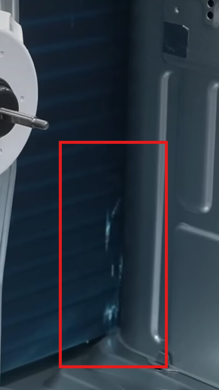

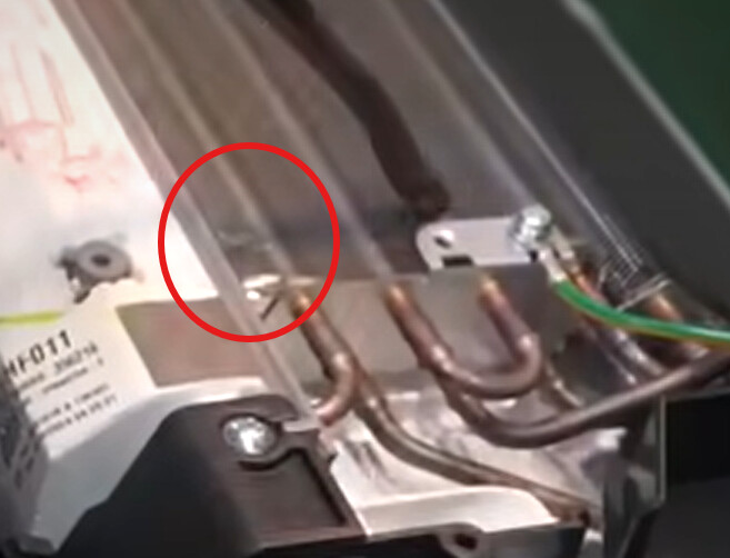

Wer sich wie ich schon mal gefragt hat, welhalb die Lamellen der Geräte - obwohl nagelneu - tw. schon verbogen sind:
ohne Schaden:
mit Schaden:
Da scheint wohl oft der Gasschnüffler bzw. dessen “Bedienpersonal” schuld zu sein.
Überhaupt sieht man im Video viele verbogene Lamellen bei den Geräten:
Aber da es quasi egal ist, scheint es die Hersteller nicht zu kümmern.
Es wird sich also sehr oft NICHT um Transportschäden handeln. (Die können aber noch dazu kommen)
(edit: Nein, ich habe wohl Türken im Haus :grin: )
Ich hatte die ganze Zeit das Bedürfnis mir so ein Autogen Gasbrenner zu holen, es sah so einfach aus, wie die Arbeiter die "Kringel" anlöten :sweat_smile:
Könnte aber auch erklären, weshalb es dann am Ende doch mal Geräte gibt - wie die Verbindung auf Dauer nicht dicht bleibt. Trotz Druckprüfung.
Ist überhaupt erstaunlich, wie viel Handarbeit bei all der Automation noch nötig ist.
