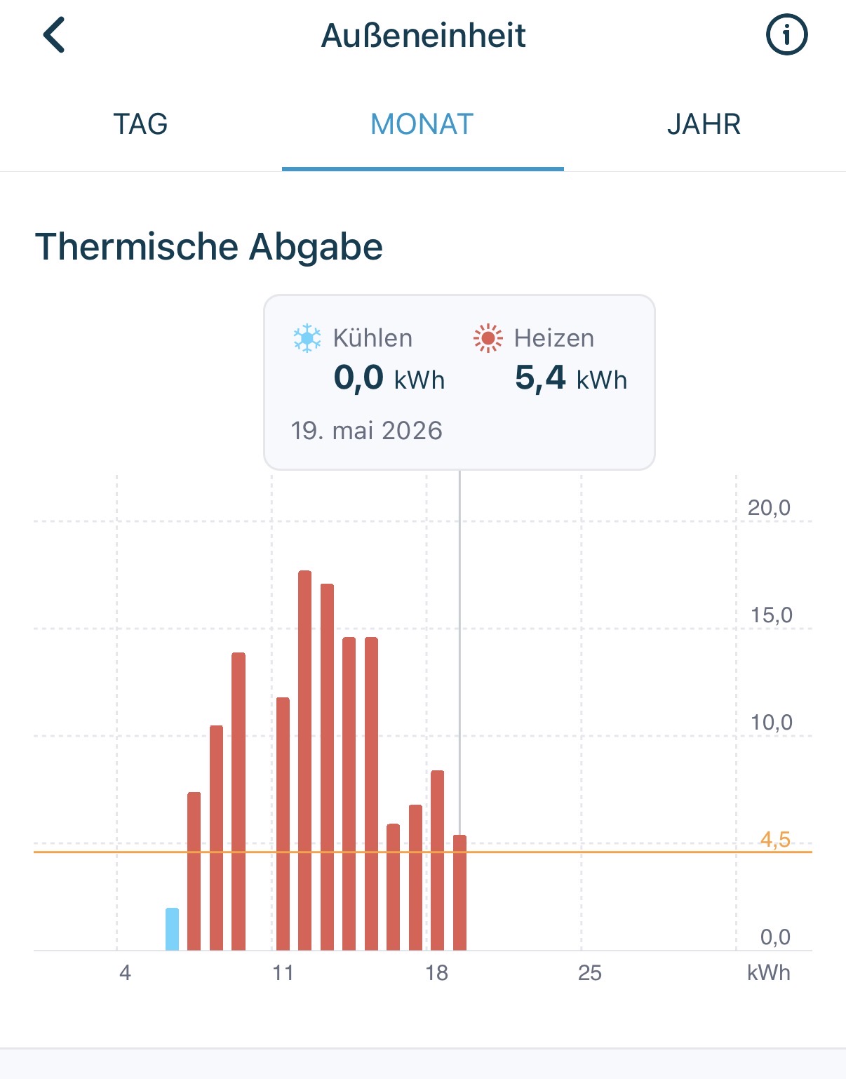

Ich bin seit Q3 bzw Q4 2025 Splitklimaanlagen Owner und besitze mitunter ein Multisplit (Duo) Außengerät mit 2 Perfera Innengeräten, die an sich tadellos funktionieren. Im Zuge meiner privaten 1x monatlichen Energie-Verbrauchs-Übersichts-Excel-Erstellung logge ich seit letztem Jahr auch die Stromverbräuche besagter Anlage und die sogenannten “Thermischen Erzeugungen” aus der Onecta-App fein mit.
Nun fällt mir auf, dass vom besagter Multisplit Anlage mit 2 Perfera Innengeräten seit dem 20.05.2026 nur noch die Verbrauchsdaten und nicht mehr die Thermische Abgabe auffindbar ist. Der letzte Dateneintrag über Wärmeabgabe wurde am 19.05.2026 gemacht, seither keine Daten mehr hinzugekommen. Das gilt für diese Multisplit Außeneinheit.
(ich besitze außerdem noch eine Singlesplit Anlage mit 1x Emura 3, gleiche App, gleicher Useraccount, gleiches WLAN, hier sind weiterhin brav alle Daten vollständig und tagesaktuell.)
Ich habe bereits erfolglos einen Hard-Reset der gesamten Anlage gemacht. Die App (iOS) ist auf dem aktuellsten Stand, die Innengeräte melden mir Firmware 2_0_0 und an sich funktioniert alles fehlerfrei. Lediglich die Daten fehlen.
Die Innengeräte sind in meiner Netzwerkumgebung ganz normal auffindbar und lassen sich ebenso problemlos aus der Ferne per Onecta-App steuern (= ich interpretiere: Internetverbindung ist i.O.)
Könnt Ihr zufällig weiterhelfen?

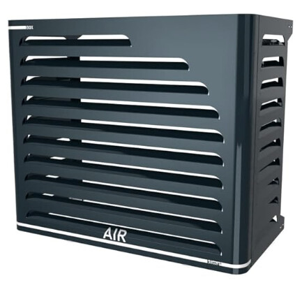

Ich habe seit kurzem so eine Verkleidung fürs Außengerät. Ich habe den latenten Eindruck, dass es seitdem nicht mehr so gut kühlt. Hat da jemand Erfahrungen mit?
Erfahrung nicht, aber wenn die Luftauslässe wirklich so nach innen gerichtet sind, wie auf dem Bild, dann würde mich das nicht wundern.
Für mich sieht das so aus, als ob ein großer Teil des Luftstroms innen im Kasten zurückgehalten wird anstatt nach außen geleitet zu werden.
Oder das ist die Rückseite des Geräts, wo die Luft angesaugt wird
Wir verbauen solche Sichtblenden gelegentlich auch mal.
Wenn die oben und unten zu ist und ganz an der Wand sein sollte, kann natürlich keine Luft nachkommen.
Das Außengerät zieht die Luft ja immer von hinten und rechte Seite an und bläst nach vorne raus.
Ob die Schlitze bei der Blende etwas nach unten zeigen ist relativ egal.

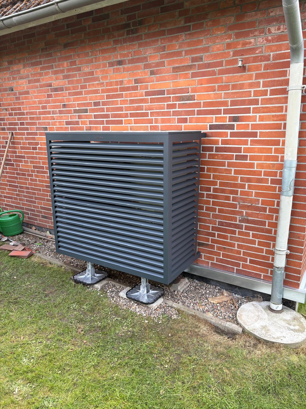

So sieht es bei einem Kunden von uns aus, wo wir so eine Blende montiert haben.

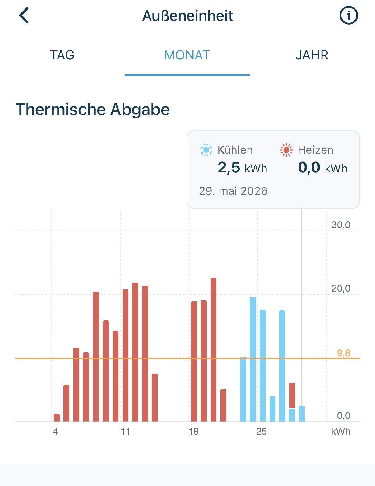

Aber Du hast dargestellte Werte der Vortage, wie Du schreibst, richtig?

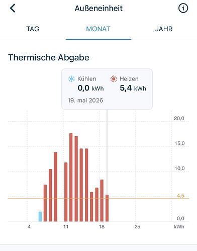

Bei mir ist von besagter Außeneinheit seit dem 20.05 gar kein Wert mehr sichtbar, ein Screenshot aus der Onecta App.
Zum Vergleich hier die funktionierende andere Außeneinheit - beide Geräte liefen die letzten Tage sehr viele Stunden, Daten müssten bei beiden Geräten vorliegen.

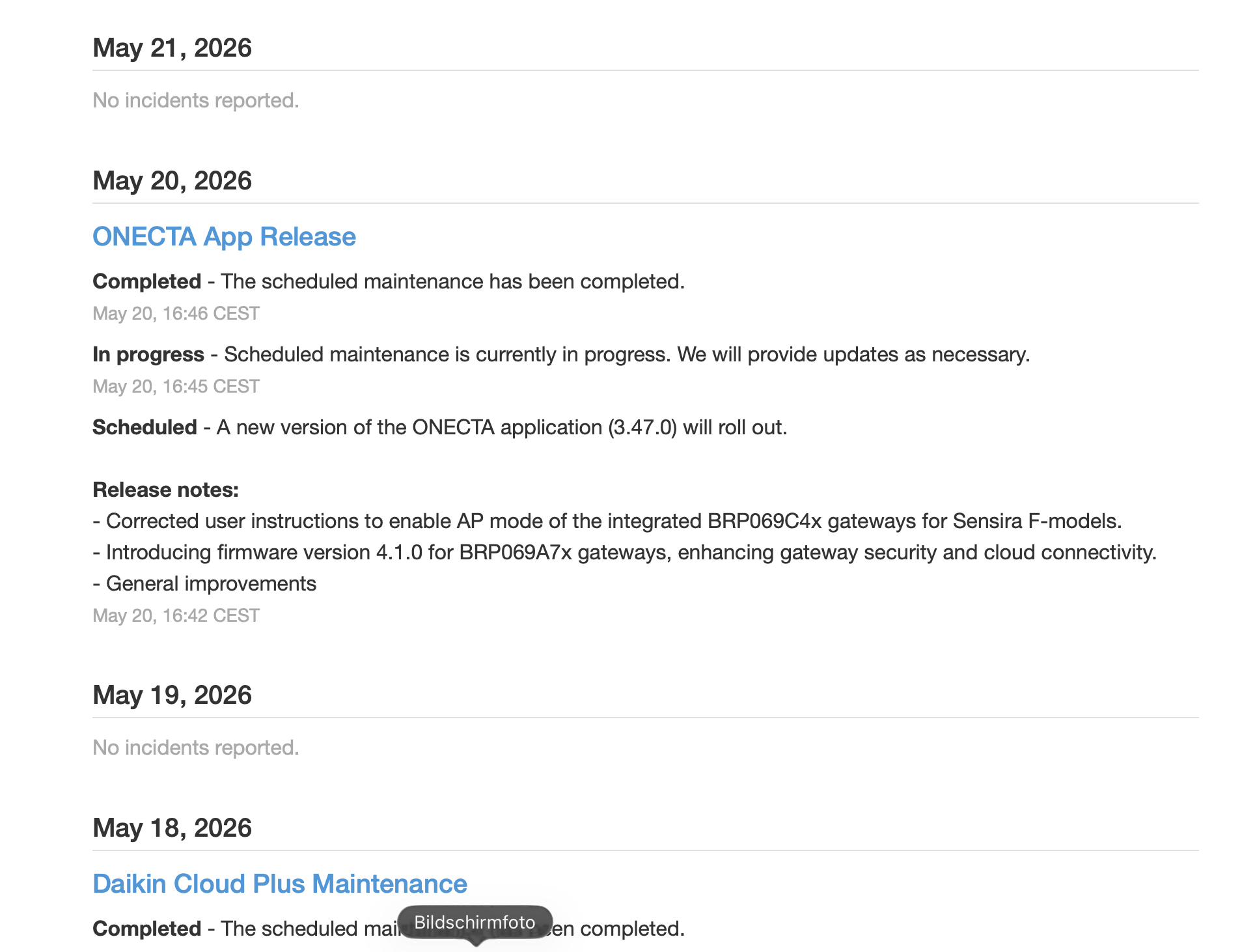

Kann man Updates eigentlich manuell anstoßen irgendwie? Meine beiden Perferas melden weiterhin Firmware 2_0_0 und ich sehe nirgendwo in der App eine Option zum Thema Firmware. Ich hatte auch schon die Vermutung, dass es hiermit zusammenhängt, weil es zeitlich genau zu meinem Problem passt (Quelle: https://daikincloudsolutions.statuspage.io )
