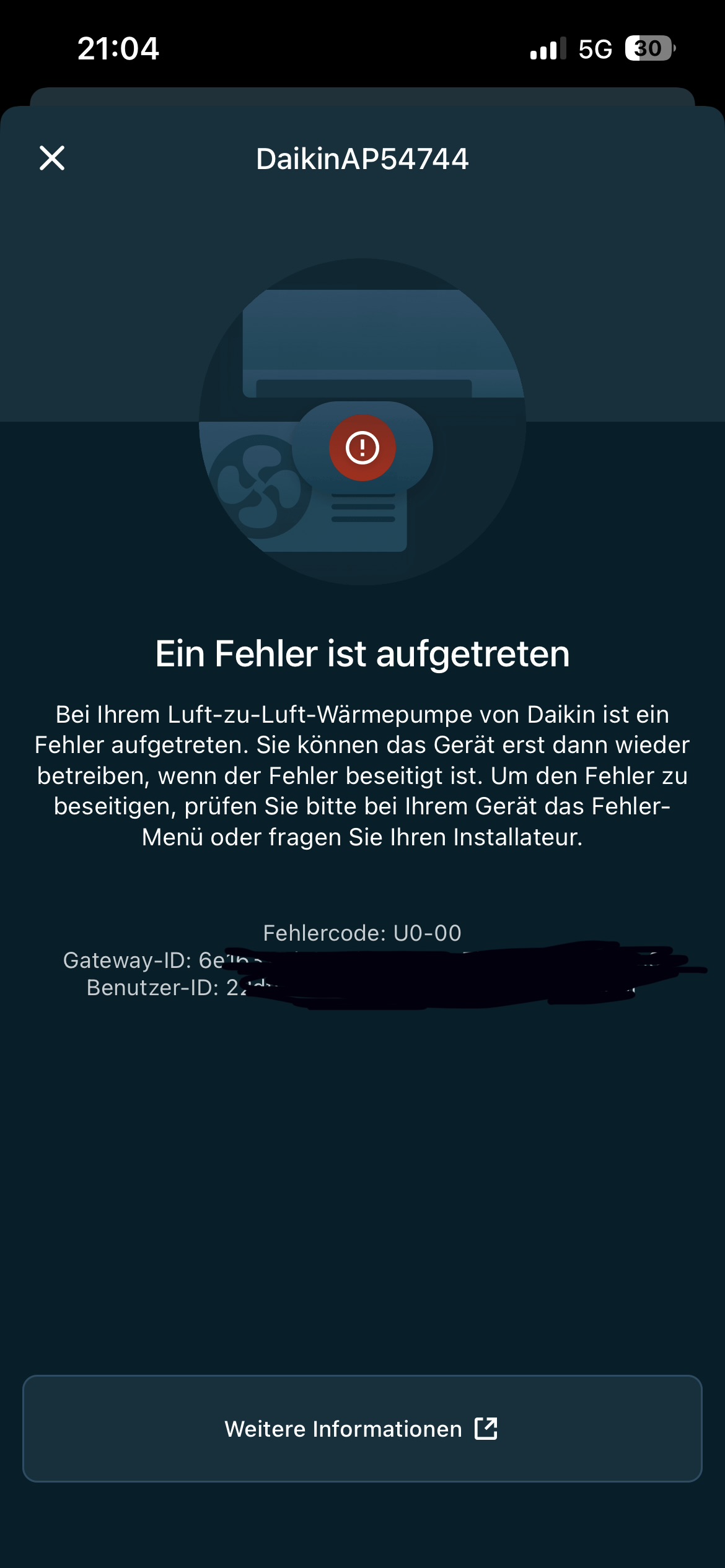

Hattet ihr schon mal den Fehler 254?
@Marl84 wo wird dir das angezeigt, in der Onecta App?
Gibt sonst Daikin To Go oder Daikin E-Care
Das sind die Support Apps, geht auch ohne Installateurkonto.
Ansonsten kann ich bei Daikin gucken, hab ja auf alles Zugriff.
ONECTA App und bei Standbyme
Was für eine Anlage hast du?
Typenbezeichnung IG&AG bräuchte ich.
Und gerne mal einen Screenshot vom angezeigte Fehler.
Hat die Anlage den Betrieb gestoppt?

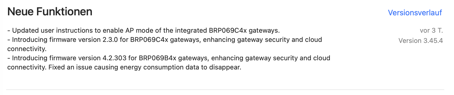

Heute meldeten meine 3 Perfera Innengeräte ein Firmware Update von 2_0_0 -> 2_3_0
Gibt es irgendwo release notes?
Ich habe die FTXM24A2V1B
In der iPhone-App beispielsweise
Vielleicht noch mal als Ergänzung dazu:
Ich glaube die eigentlichen Innengeräte bekommen kein Update, sondern dass, was in der Regel aktualisiert wird, ist das sog. “Gateway”, also einfach das WLAN-Modul.

Danke für die Release Notes. In der Android App habe ich sie nicht finden können!

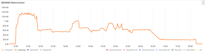

Womit habt ihr eigentlich bessere Erfahrungen gemacht? Bedarfssteuerung beim Kühlen oder Innengerät-leise-Modus?
Wenn ich die Anlage auf Auto stelle, kommt da halt immer auch so ein Schwall kalte Luft raus. Hab es heute jetzt mal ausprobiert, dass ich alle Innengeräte auf leise Stelle (also niedrigster Modus) und er kühlt da natürlich deutlich langsamer aber in der Zwischenzeit verteilt es sich richtig gut.
Ich hab die Innengeräte eigentlich immer auf leise. Bedarfssteuerung beim kühlen nur bei der 4er Multi. Die 2er und Single laufen im Kühlbetrieb ohne Bedarfssteuerung.
Kann man pauschal nicht sagen weil es halt auf die Raumgröße und das Temperaturdelta ankommt. Auf night ist halt die Leistung limitiert weil das Innengerät nur eine gewisse Kältemitteltemperatur am Innengerät zulässt und entsprechend die Leistung reguliert.
In der Regel deutlich unter das Niveau von 40% Demand.
Wenn der Raum mehr Kühlbedarf hat wird es irgendwann halt einfach nicht mehr kalt.
Ich koppel es an die Anwesenheit und toggle night bei Anwesenheit und auto bei Abwesenheit.
Geht in dem Fall halt weil Home-Assistant und Präsenzmelder in allen Räumen vorhanden sind.
Denke da gibts keine pauschale Lösung, muss man halt einfach probieren was zu einem selbst am Besten passt.

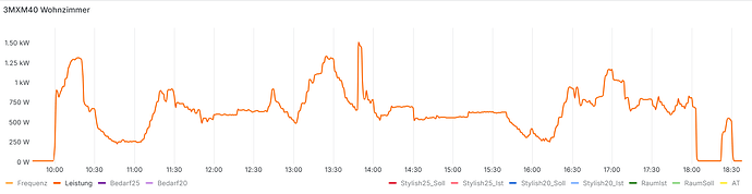

Beim Kühlen laufen meine Anlagen ausschließlich ohne Bedarfssteuerung und werden nur über die Solltemperatur geregelt. Das funktioniert nahezu perfekt.

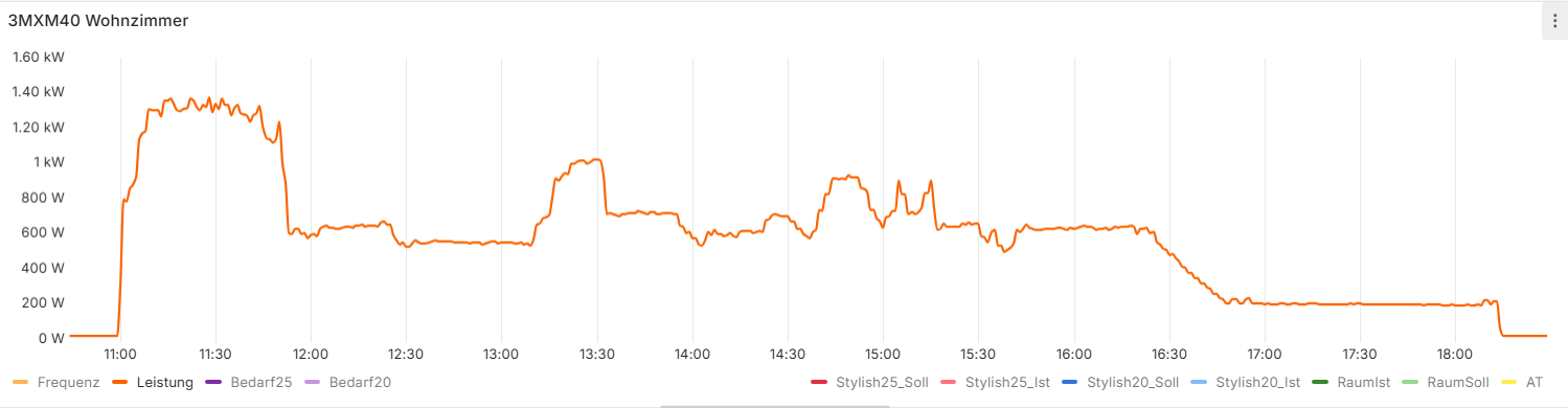

Nachdem ich es letzten Sommer eigentlich falsch gemacht habe, sprich Anlage immer zu spät eingeschaltet, habe ich es diesmal anders probiert.
Anlage mache ich gegen 10 Uhr an, gegen 19 Uhr aus. Das deckt sich auch ganz gut mit dem Balkonkraftwerk.
Dann Innengeräte-leise-Modus und alle vier IG immer an.

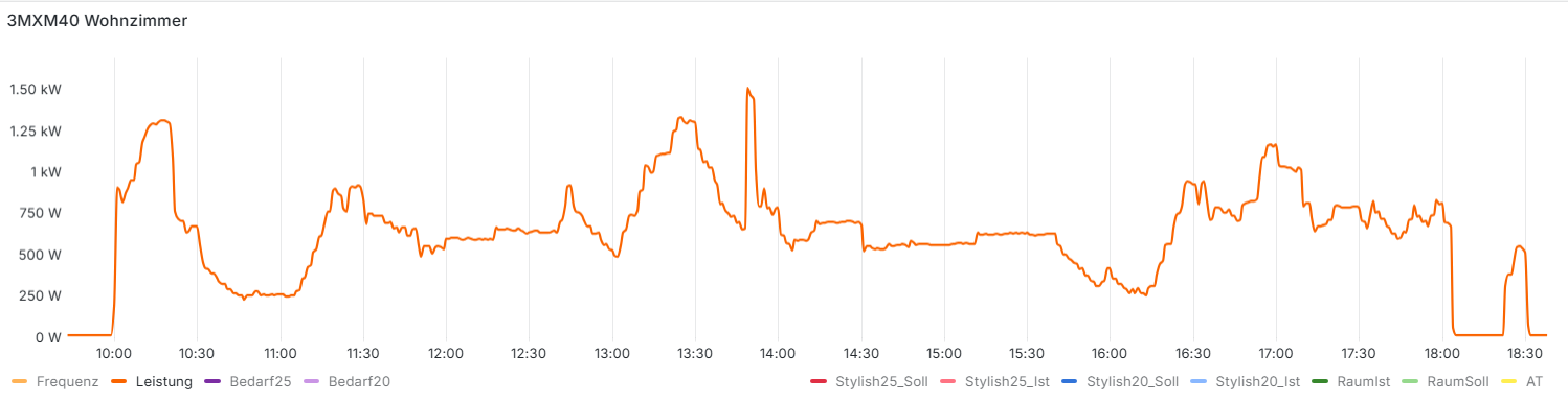

Ist ne 4MXM68. Läuft eigentlich ziemlich gut und konsequent durch. Haben im Haus knapp 22 Grad
Aber man sieht auch den Einfluss der Außentemperatur gestern knapp 5 Grad wärmer

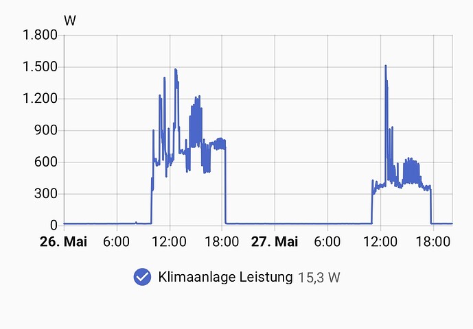

Ui-ui-ui... Und ich dachte, wir hätten mit unserem Süd-Wintergarten schon einen hohen Kühlbedarf.
Gestern:
Vorgestern:
ich habe das neue Firmware-Update installiert (40er Perfera single) und den Tag danach wollte ich kühlen und dann kam dieser Fehler, was wohl auf ein Problem mit dem R32/Dichtigkeit hindeutet. Hat noch jemand diesen Fehler nach dem Update erhalten? Ich versuche jetzt einmal einen Hardreset, es könnte natürlich wirklich ausgerechnet dann ein Problem aufgetreten oder durch das Update überhaupt erkannt worden sein.
Falls der Fehler weg sein sollte, meint ihr ich sollte trotzdem einen Techniker kommen lassen?
