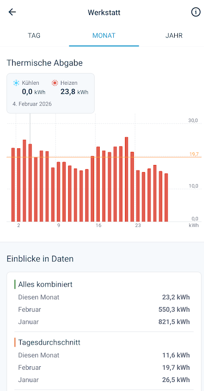

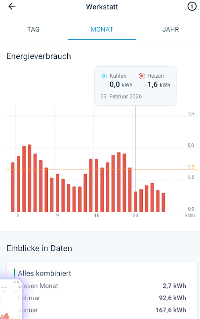

ich war bis jetzt hier nur stiller Mitleser, würde euch aber nun gern einmal um rat bitten.
Ich erläutere erstmal meine Anlage:
Ich habe ein Nebengebäude (Massivbau, schlechtgedämmt) was als Werkstatt und Lager dient.
Im EG (Wände 36er Ziegel, Fenster 2-fach/keine Iso) gibt es eine Werkstatt ca. 25qm, ein Lager ca. 15qm und ein Garage ca. 25qm. Dann ein Lager im Dachgeschoss (keine Dachdämmung nur offene Schalung/Sparren) ca. 50qm - bis jetzt war nur die Werkstatt mit einem Nachtspreicherofen mehr schlecht als recht beheizt. Eventuell werden später mal noch Fenster getausch (2-fach ISO) und das Dach gedämmt. Der Werkstattraum wird am meisten benutzt und soll so bei 14-15°C gehalten werden mit der Option der Erwärmung bei bedarf. Bei den Anderen Räumen geht egentlich nur um eine Frostfreiheit 5-8°C und eine Erwärmung bei Bedarf wenn doch ein Längerer Aufenthalt notwendig wäre.
Wir haben uns im Werkstattraum für Daikin Single-Split-Anlage RXM35A + FTXM35A und für die anderen Räume für eine Daikin Multi-Split-Anlage 3MXM52A + 2 x FTXM25A + FTXM35A (Dachgeschoss) entschieden. Die Trennung in zwei Anlagen haben wir gemacht, da die Werkstattanlage mehr laufen würde und uns hier ein guter SCOP wichtig war.
Nachdem die Anlagen nun ein paar Monate gelaufen sind habe ich folgende Erkenntnisse:

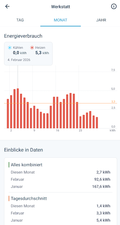

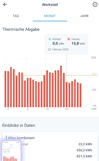

  • die Anlage in der Werkstatt läuft einwandfrei und sehr gut (siehe Bilder), der angezeichte Stromverbrauch in der APP ist real laut seperaten geeichtem Zähler ca. 13% höher als in der APP angegeben, die Wärmemenge kann ich nicht überprüfen

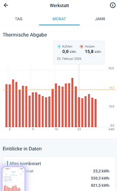

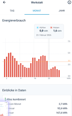

  • die Verbrauchsdaten waren als Beispiel am 04.02.26 5,3kwh / 23,8kwh Wärme = COP 4,49 A-Temp -1 bis -4°C
    die Verbrauchsdaten waren als Beispiel am 23.02.26 1,6kwh / 15,8kwh Wärme = COP 9,87 A-Temp +3 bis +9°C
  • hiermit bin ich also sehr zufrieden

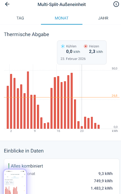

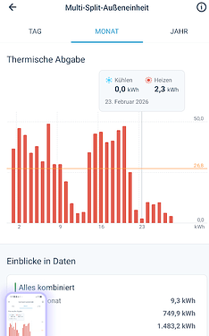

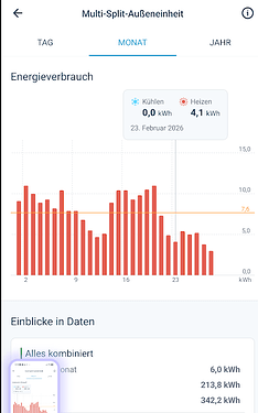

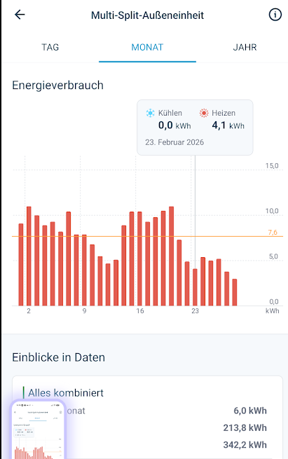

  • bei der Multisplit ist das leider etwas anders, eingestellt ist hier an allen Anlagen 10°C (tiefer geht ja nicht oder?)
  • Stromverbrauch in der APP ist real laut seperaten geeichtem Zähler auch ca. 13% höher als in der APP angegeben, die Wärmemenge kann ich nicht überprüfen
  • die Verbrauchsdaten waren als Beispiel am 04.02.26 8,9kwh / 34,7kwh Wärme = COP 3,9 A-Temp -1 bis -4°C
    die Verbrauchsdaten waren als Beispiel am 23.02.26 4,1kwh / 2,3kwh Wärme = COP 0,56 A-Temp +3 bis +9°C
  • es scheint also zu funktionieren wenn kalt ist, wenn es wärmer ist funktioniert es aber nicht mehr. (siehe auch Bilder), das ist sicherlich ein extremer Tag aber man sieht in den Bildern das wenn es wärmer wird der COP massiv zurück geht
  • die Bedarfssteuerung steht bei allen Geräten auf AUTO und ECONO ist an
  • ich denke, dass das Gerät zu oft an und ausgeht und dan wahrscheinlich auch nur mit der Anforderung von 1 Innengerät; ich habe auch schon versucht mit dem Timer AUS Zeiten zu schaffen damit danach dann alle Geräte wieder Anfordern oder das ist auch keine gute Lösung da die AUS-Zeit Länge ja abhängig von der Außentemperatur sein müsste
Ich bin etwas ratlos hoffe auf Hilfe und Inspirationen zur Lösung.
Besten Dank vorab.
Gruß DL
3er Multisplit und nur ein IG an ist ungünstig, die ist dann grundsätzlich wenig effizient. Dann würde ich mir die Taktzeiten mal anschauen. Wenn die nur 2-3 mal die Stunde taktet, ist es für die Effizienz unkritisch. Taktet sie hingegen 6-9 mal die Stunde, wie das viele Anlage gerne mal machen, geht die Effizienz bis auf die Hälfte zurück.
Weiterhin gabs wohl schon öfter die Beobachtung, dass die COP-Anzeige bei Multisplit sehr unstimmig ist. Es kann also auch sein, dass einfach nur die COP-Berechnung nicht stimmt und die Anlage halbwegs effizient läuft.
Ein schönes Beispiel für die Daikin Anlagen.
Die 13% Differenz zum Stromverbrauch kann sich an Lüfter, Abtauen und anderen "Verlusten" festmachen.
Der in der APP angezeigte Verbrauch und damit für den COP "relevante" wird vermutlich nur über den Kompressorverbrauch gerechnet. (Ist ein Schönfärbetrick, aber wohl gestattet. Bei Öl- oder Gas-Heizungen wird auch der Verbrauch der Pumpen und Steuergeräte nie in die Effizienzbetrachtung mit einbezogen)
Das Problem mit der Effizienz an der Multisplit.
Hast du es schonmal mit Bedarfssteuerung probiert?
Meine Daikin Multisplit hat auch wie verrückt rumgeorgelt und Leistungsaufnahmen bis 3kW bei moderaten Außentemperaturen und dazu verbunden mit häufigem Takten gezeigt.
Die war total ineffizient.
Dann habe ich die Bedarfssteueurng aktivert und nach einigen Anfangsschwierigkeiten in der Software (die Daikin inzwischen wohl im Griff hat), läuft die Multisplitanlage inzwischen sehr effizient.
Bis ca 2°C Außentemperatur reichen 40% bei der Bedarfssteuerung um die Räume auf Temperatur 16-18°C zu halten.
Darunter muss ich die Bedarfssteuerung auf 50% erhöhen.
Bei mir sind alle drei IGs über ein Zeitprogramm immer gleichzeitig an oder aus.
Das ist nach meiner Wahrnehmung die effizienteste Betriebsweise.
Wenn ein IG aus ist zieht die Anlage gerne mal 50-100W mehr, als wenn alle drei an sind. (Warum weiss ich auch nicht, Vermutung ist, dass der Kompressor dann gegen irgendwelche geschlossenen Ventile arbeiten muss.)
Mein Vorschlag für die Einstellung:
Alle IGs der Multisplitanlage mit der Infrarot-Fernsteuerung ausschalten.
Über die Onecta APP die Bedarfssteuerung für jedes IG auf 40% stellen. (Nach der Einstellung nochmal alle Geräte in der APP kontrollieren, da die APP manchmal die Einstellung ignoriert und auf den alten Wert zurückspringt.)
Ein Zeitprogramm für jedes IG der Multisplit erstellen und dabei darauf achten, dass Auto ein und Econo aus ist. (Econo und Bedarfssteuerung funktionieren nicht immer gut zusammen.)
In dem Zeitprogramm die Wunschtemperatur für die IGs einstellen, wenn möglich, alle auf gleiche Temperatur. Damit sollten die Räume alle "wohltemperiert" sein und die Anlage effizient laufen.
Wenn die Anlage die Zieltemperatur nicht schafft, dann die Bedarfssteuerung für jedes IG in 10% Schritten anpassen.

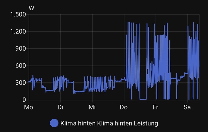

Habe seit 2 Tagen Probleme mit meiner 2MXM40, daran 2x Stylish FTXA25.
Die Anlage lief ca ein Jahr zu meiner Zufriedenheit und hat gut moduliert. Die Leistung hat nie stark geschwankt, sondern lief konstant auch über den Winter, dort nur etwas höher.
Nun fährt die Anlage aber immer wieder auf 100W oder höher. Econo Modus und Bedarfssteuerung habe ich ausprobiert. Vorübergehend auch mal deaktiviert und auch auf 100% gestellt. Mir fällt nun nichts mehr ein.
Es ist bei mir etwas kühler geworden aber dennoch kein Vergleich zum Winter.
Hat jemand eine Idee woran es liegen könnte? Bis zum Zeitpunkt des Auftretens habe ich die Einstellungen seit Monaten nicht geändert.
