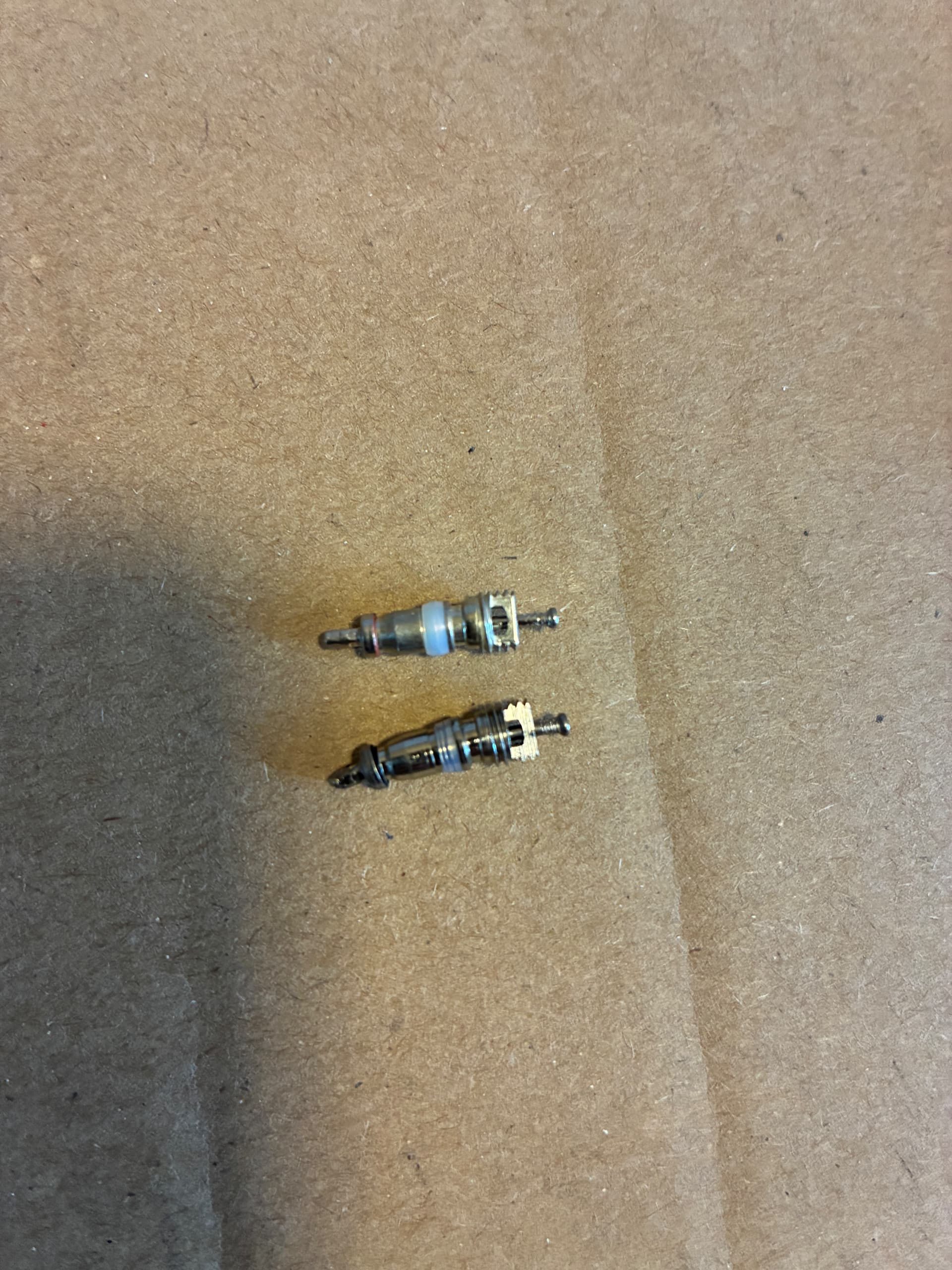

Ich habe vermutlich das Leck gefunden. Das Ventil am Außengerät der Saugleitung war defekt. Konnte ich erkennen als ich die Kappe abgezogen habe und diese von innen etwas ölig war.
Nun läuft die Anlage wieder top. Sogar die eine perfera welche brumm Geräusche im Geräuscharmen Betrieb gemacht hat ist nun weg.
Kaputt vs. Neu
Was allerdings verwunderlich ist, weil die Ventilkappe mit passendem Drehmoment angezogen die eigenliche Dichtfunktion übernimmt.
Das untere Ventil wirkt so, als wäre der dünne Stift verbogen. Ein typisches Problem, wenn z.B. ein Ventildrücker zu stark auf das Ventil drückt. Also Ventil ist eigentlich schon am Anschlag, man dreht aber weiter.

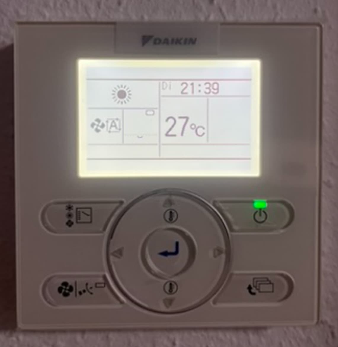

Ich habe außerdem die Kabelfernbedienung verbaut:
Die Dinger sind billig in neu zu bekommen, ich finde es praktisch wenn man ein Bedienteil an der Wand hat.

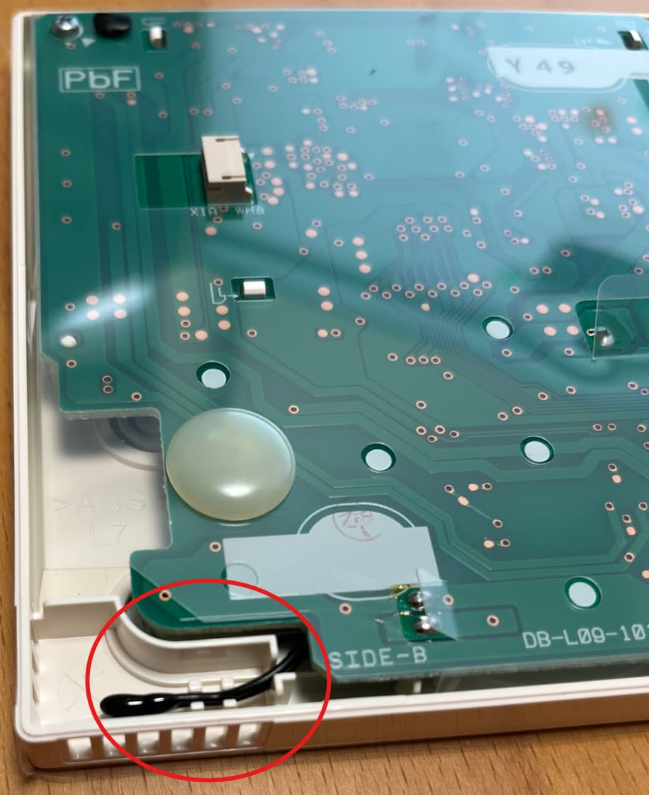

Außerdem habe ich gehofft, dass die Kabelfernbedienung die “Problematik” bzgl. der “falschen” Messung / Anzeige der Innentemperatur beheben kann. Die Innentemperatur wird am IG gemessen, was im Heizbetrieb (und weil das IG gewöhnlich unter der Decke ist) irgendwo verständlicherweise zu höheren Temperaturen führt als es im Raum wirklich hat. Nun hat die Kabelfernbedienung auf jeden Fall einen Temperatursensor eingebaut:
Nun stellt sich für mich aber die Frage, ob bzw. wenn ja wie man diesen Sensor “nutzen” kann?
Ich hatte schon vorab nichts dazu in den Anleitungen gefunden, auch in den Menüs findet sich nichts dazu…

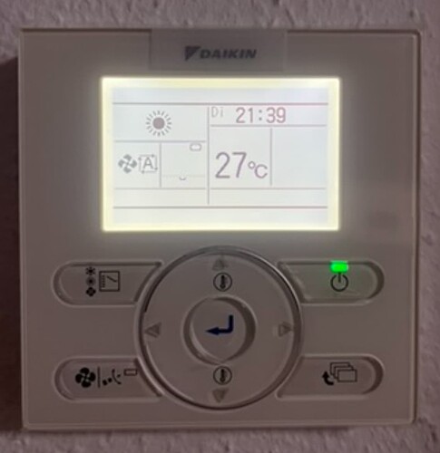

Die Einstellung ist 22° - die App sagt 25°. Die 22° stimmen sehr genau, auf den Oberflächen im Raum messe ich überall 22-23° und die externe Anzeige sagt auch 22°.
Im Grunde ist es also egal, wenn das IG zu viel anzeigt - zumindest wenn es “eingeregelt” ist. Wenn das aber nicht der Fall ist, dann kann ich mir vorstellen macht es schon einen Unterschied… Denn wenn ein kalter Raum aufgeheizt werden soll, dann weicht die vom IG gemessene Temperatur ggfs. ja viel weiter ab.
Weiß jemand was dazu???
