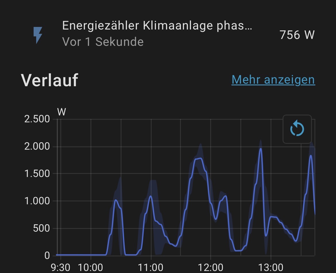

Hat jemand eine Ahnung warum die Multisplit 3x Perfera Daikin beim einschalten mit der Leistung erst hoch geht und dann langsam runter fast auf 0 und dann den Betrieb wieder aufnimmt.
Die Innengeräte pusten dann kühlere Luft.
Hier im Screenshot kann man das gut sehen:
Liefere doch alle Daten, die zur Einschätzung der Situation erforderlich sind. Dann könnte man auch eine qualifizierte Annahme treffen.

Wenn ich alle Geräte einschalte im Heizbetrieb auf 22 Grad, dann kann ich das Verhalten beobachten.
Die Räume haben um die 20 Grad aktuell.
Er geht mit der Leistung hoch, sackt dann ab und regelt sich wieder ein. Wenn er abgesackt ist, kommt kühlere Luft aus allen Innengeräten. Da das Außengerät ja nichts mehr macht.
Kältemittelleitungen sind über den Dachboden verlegt. Der Dachboden ist isoliert und nicht geheizt.
Außentemperatur 10 Grad
Kann ich genauso bei einem Innengerät von mir beobachten. Ist ein FTXM25A = Perfera
heißt, die Solltemperatur ist über die Fernbedienung auf 22°C eingestellt? Da die Perfera-IGs eine um 3-4K höhere Ist-Temperatur messen als ein Thermometer im Raum, passt das Verhalten genau zur Einstellung.
Die Innentemperatur in der Onecta App steht dann auf 21 Grad wenn er abgesackt ist, erst später wenn er wieder hochfährt, sehe ich 25 Grad Innentemperatur am Innengerät

Die Räume nehmen kaum Wärme ab bei 10 Grad Außentempratur. Also muss die Anlage takten. Am Anfang fährt sie immer erstmal stark hoch, das wird mit der Zeit aber besser.
Eine gute Lösung, damit die Anlage gar nicht erst zu hoch fährt: Bedarfssteuerung auf 40% einstellen.

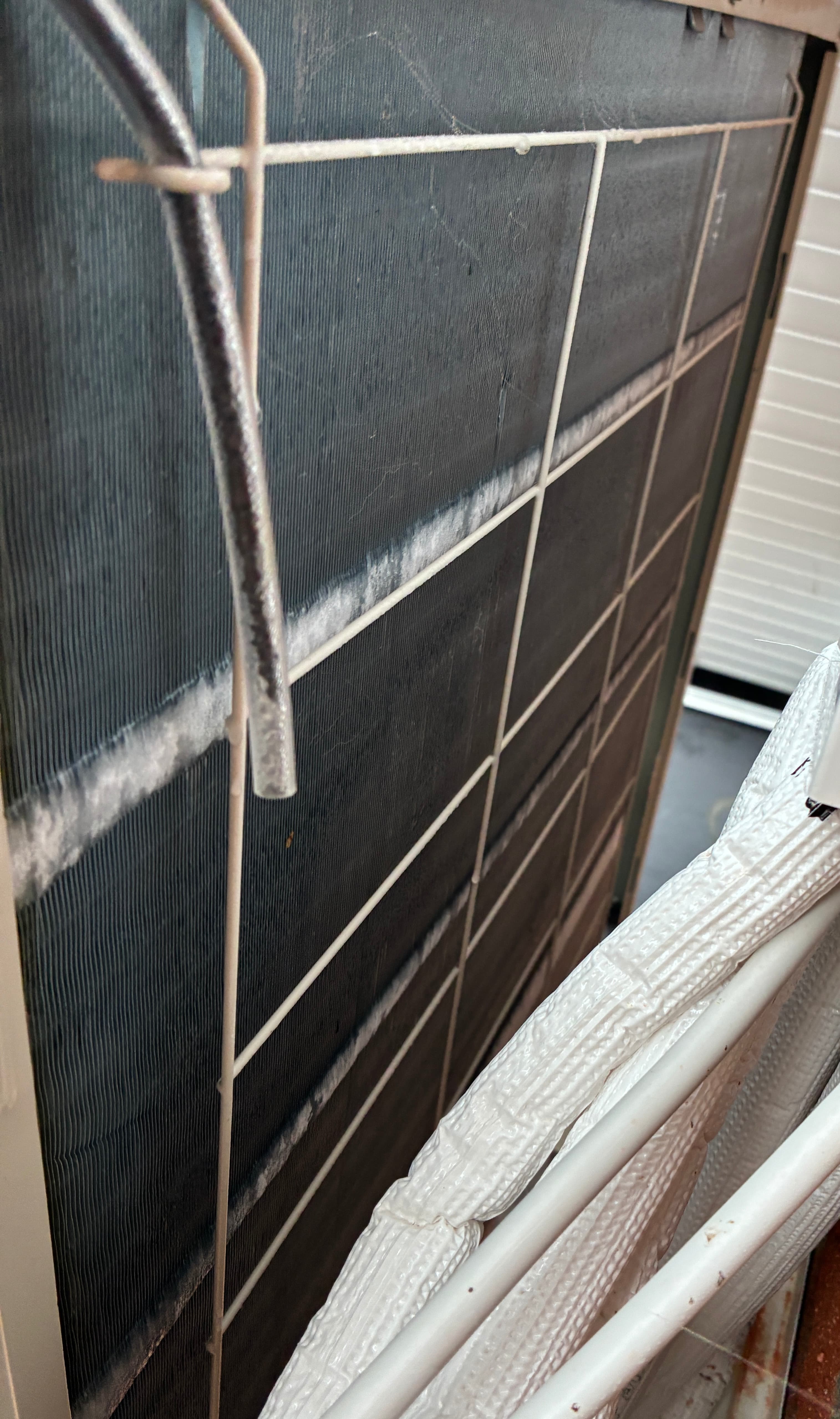

Raumtemperatur 20 Grad und Ausblastemperatur von 32 Grad bei 2 Grad Außentemperatur.
Habe das IG auf 30 gestellt und höchste Lüfterstufe. Außen sieht es so aus. Verdacht auf Kältemittelmangel?
@Master4533
Das ist auf jeden Fall Kältemittelmangel🫠
Die Vereisung am AG muss immer gleichmäßig sein
Dann gehe ich mal auf die Suche. Verschraubungen am AG sehen alle sauber aus. Muss ich bei den IG mal gucken ob irgendwas ölig ist. Habe auch ein Lecksucher bestellt
Kommst du nicht über 32 Grad Auswurftemperatur? Bedarfssteuerung ist ausgeschaltet? Econo ist aus?
Teste doch mal den Power-Heizmodus, den man über eine Taste aktivieren kann. Da sollte die alles geben und die Leistung der Anlage sollte voll hochfahren.
Vereisung kann man erstmal noch nicht so wirklich einschätzen. Wenn die gerade erst anfängt zu vereisen, kann das durchaus auch erstmal ein Streifen sein. Hast du eine Wärmebildkamera? Dann könntest du dir die Wärmeverteilung am AG-Wärmetauscher anschauen.
Genau, alles aus. Im PowerModus komme ich auch nicht höher.
Ich habe mal im Kühlmodus geschaut. Niedrigste Temperatur und die Einspritzleitung am AG fängt sofort an zu bereifen. Ist ja auch ein Indiz.
Lecksucher kommt nachher und wird dann mal direkt geschaut. Am AG sehe ich nichts. Alles schön sauber nichts Ölig.
Könnte ja eventuell ein Innengerät sein.
Habe auch festgestellt das im Kühlbetrieb der Kompressor nicht richtig hochläuft und max. 200 Watt zieht. Kommt irgendwie nicht in die Gänge.
Allerdings bekomme ich mit ach und krach die Räume noch warm. Aber ich prüfe nun erstmal bevor ich die wieder einschalte
Ok, deutet dann alles auf Kältemittelmangel hin.
