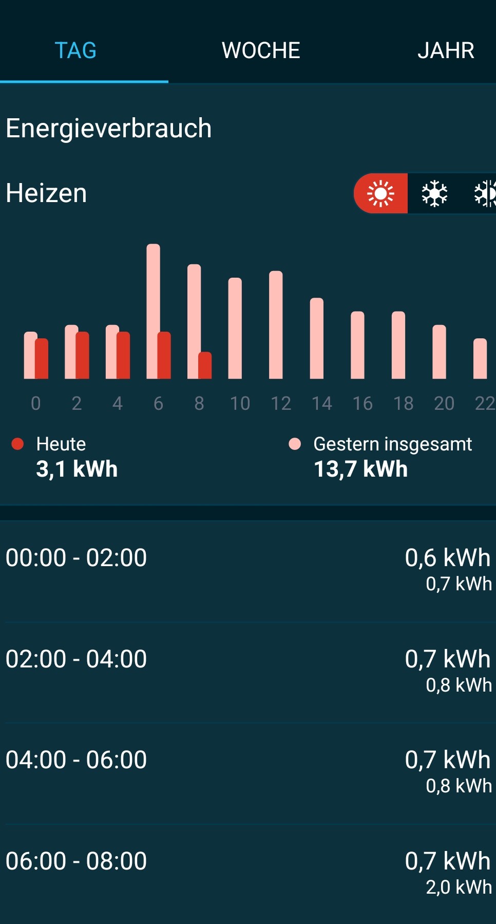

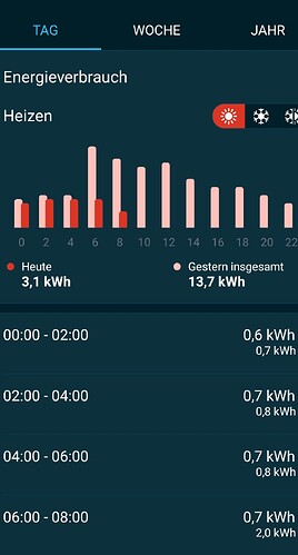

Die Wetterlage hat sich geändert und aktuell haben wir tagsüber 3-6°C; Nachts 1-3°C. Teilweise scheint selten die Sonne auf das Außengerät (Südlage). Meine Nachabsenkung auf 18°C habe ich beibehalten, das hat sich für mein Gebäude bewährt. Die Anlage zieht dann konstant 200-350 Watt je nach Außentemperatur. Früh stelle ich aktuell die Soll-Temperatur auf 20°C hoch. Bei den kalten Temperaturen anfang der Woche ging der Verbrauch dann auf 1kWh hoch. Bei den nun milderen Temperaturen steht er bei ca. 0,4kWh. Zieht man meine PV in die Betrachtung ein, die seit ca. 9Uhr auf der Ostseite (5kWp) 400W liefert, werde ich heute wohl ohne großartige Kosten heizen. Ich bin also gerade absolut begeistert von der Nepura. Bei diesen Temperaturen konnte ich auch keinerlei Abtauvorgänge mehr beobachten, die Anlage schaufelt einfach ganz entspannt konstant warme Luft ins gesamte EG. Der Lüfter steht auf Auto-Modus, vermutlich 2 Balken. Also relativ ruhig heute.
Auf dem Bild erkennt man ganz gut den Unterschied in Abhängigkeit der Außentemperatur gestern morgen (1°C) zu heute morgen (3°C). Hinzu kommt das gestern meine Frau zuhause war und die Anlage auf 24°C gestellt hatte. Eine möglichst geringe Temperaturspreizung scheint für mein Gebäude vorteilhaft zu sein.

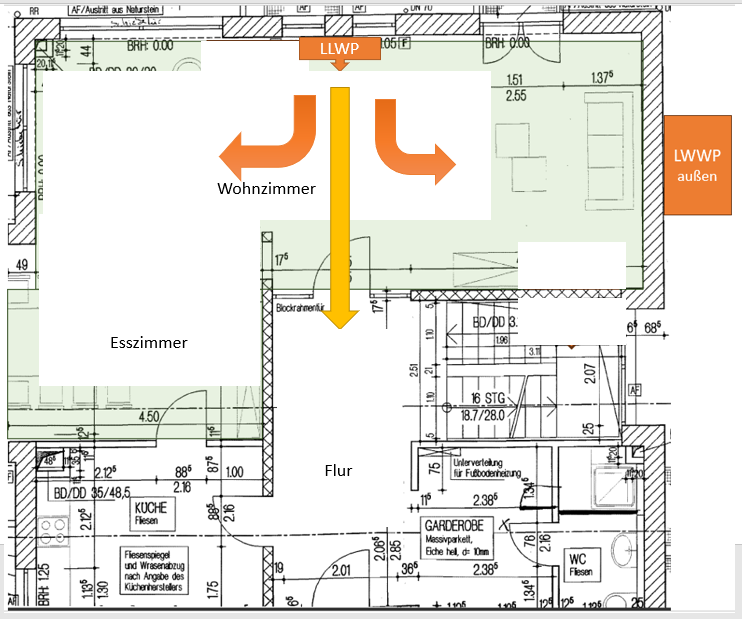

Hallo tunfaire,
danke für die ausführlichen Infos. Ich hatte mir das in der Tat einfacher vorgestellt, d.h. manuelle Einstellmöglichkeiten für Auswurftemperatur und Lüfterstärke.
Damit steht die Position meiner LLWP wohl definitiv fest (siehe Bild). Durch Öffnen der Tür Wohnzimmer/Flur kann ich steuern, ob nur der Wohn-Essbereich gewärmt wird (z.B. morgens und abends) oder die Luft in den Flur gepustet wird (restliche Zeit). So ist jedenfalls der Plan. Könnte das klappen, d.h. sowohl steuerungstechnisch als auch von der Lüfterstärke her? Bis in den Flur sind es ca. 5 Meter. Mit einer stärkeren LLWP sind die Chancen besser, oder? Vielleicht ne VZ12?
Und im Gegensatz zu Dir muss meine LLWP ja nur unterstützen und nicht die komplette Wärmeversorung sicherstellen.
(gelber Pfeil: Tür offen, orangener Pfeil: Tür geschlossen)
