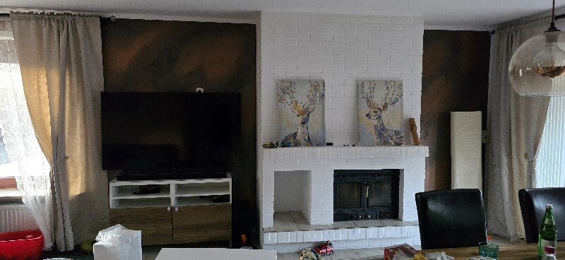

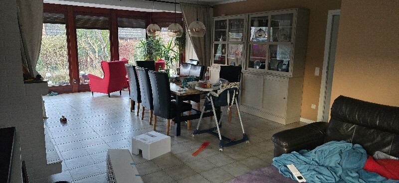

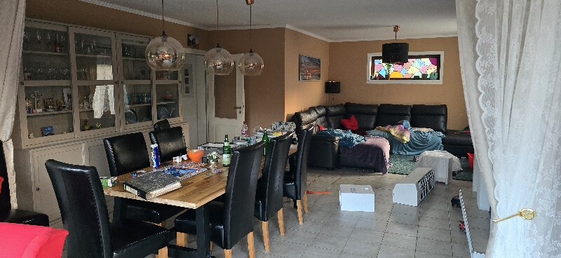

Welche Einbauposition würdet ihr Empfehlen für die Daikin Nepura 40 ?
Ich plane den Einbau über dem Fernseher, seht ihr da Probleme ? Der Luftstrom soll dann Richtung Flur/Tür strahlen. Zwischen Sofa und Tisch, sodass man dort nicht gestört wird. Ist das mit der Nepura überhaupt möglich ?
Optisch wäre am Kamin oben allerdings auch nicht schlecht, dann müsste ich aber mit Kabelkanälen arbeiten, da weiß ich nicht ob ich das will ... und man strahlt direkt auf den Tisch.
Rechts vom Kamin ist sicherlich der Platz zu eng zum Luft ansaugen ?
Ja, sehe ich erstmal keine Probleme über dem Fernseher. Vielleicht dort eine Anlage in schwarzem Gehäuse nehmen. Die Stylish gibts glaube ich in schwarz. Wäre dann weniger auffällig.
OK, danke für die Antwort. Die Anlage ist schon da in weiß. Könnte mir vorstellen das Innengerät später mit Folie zu folieren.
erzeugt der Fernseher nennenswert Abwärme und stört damit den Raumtemperatursensor (je nach Dauer des TV)?
wie weit bläst das IG nach vorne/von der Wand weg? Nicht, dass es die ganze Zeit den Fernseher aufheizt?
der Fernseher erzeugt keine nennenswerte Abwärme. Sollte sich ein Luftstrom auf den Fernseher nicht verhindern lassen, würde ich den Fernseher sonst an die Wand schrauben. Dann würde er nurnoch 15cm von der Wand hervorstehen.
