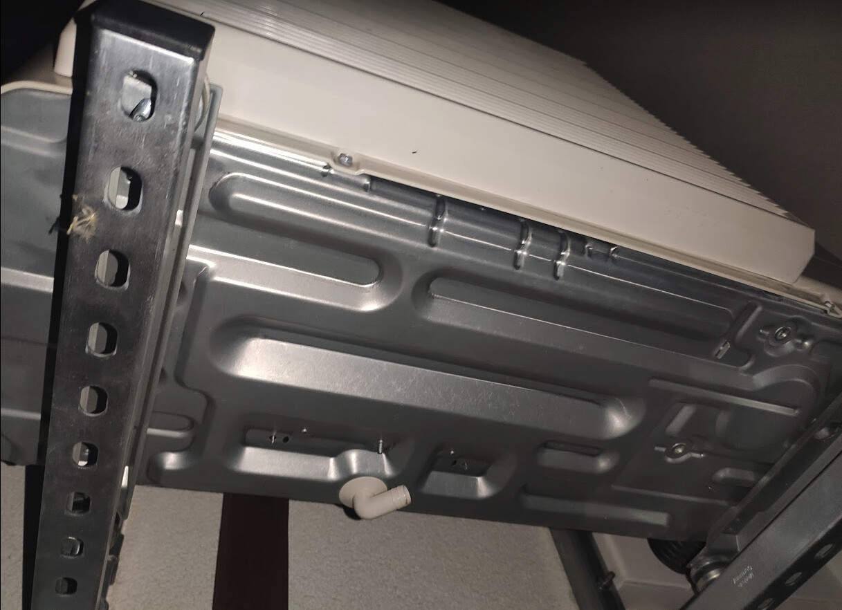

Ja, dass mit der Wanne ist nicht optimal. Gebe ich Dir recht. Ich sehe es aber so: ohne Wanne wäre jetzt auch nicht so schlimm. Wenn die Wanne überläuft, ist es im Grunde so wie ohne Wanne. Wenn ich die Wanne leere, liege ich ja immer im Plus.

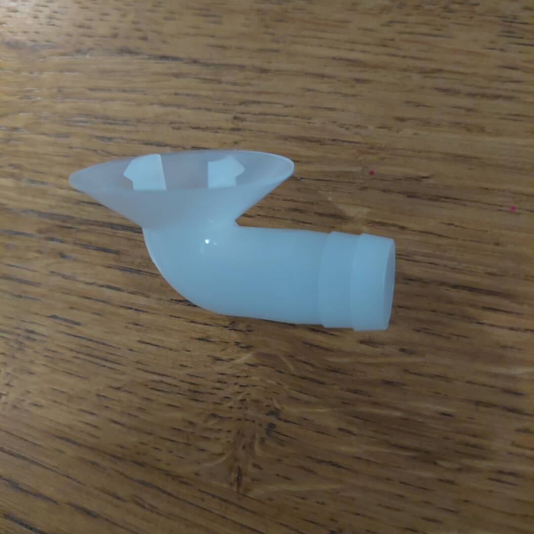

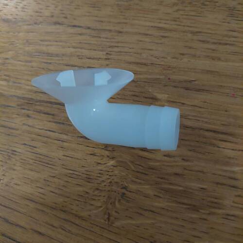

Habe noch ein Aussengerät von meiner Daikin BWWP. Unten im Trog ist ein kleines Loch. Kann man diesen Winkelstutzen montieren.
Habe keine Messschieber zuhause. Mit dem Zollstock gemessen 15mm.
Hier die Perfera. Die Wanne ist ziemlich "dicht". Also weit entfernt von 50er Ablauf. Der "normale" Kondensatschlauch hat 16mm.
Ich sehe gerade, dass ich den Anschlussstutzen auch einfach weglassen könnte so ganz ohne Schlauch :slight_smile:
Edit: Wenn wir die Perferas öfters zum Heizen nutzen würden und Probleme mit vereisten Wannen hätten, würde ich die Wannen wahrscheinlich einfach wegflexen.
Bei unserer Einbausituation spielt es keine Rolle, ob sich auf dem Bodern unter dem Außengerät Kondenswasser befindet oder gefriert.
Steht dazu etwas bei den Cold-Regions was in der Installationsanleitung? Könnte mir vorstellen, dass der Installationsort des Außengerätes durch das Fehlen der Wanne Einschränkunken haben könnte.
