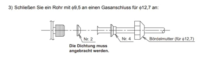

Bei der 3MXM40 A9 muss ich mit Reduzierstücken arbeiten, um die gängigen Kältemittelleitungen für die Innengeräte am Außengerät anschließen zu können. Weiß jemand ob ich dabei auch die SAE Fittinge verwenden kann ? Die Reduzierstücke müssen laut Anleitung zwischen die Bördel gesetzt werden.

Für die 20er sollen die Reduzierstücke Nr. 2&4 benutzt werden.

Danke für die Vorarbeit/Recherche. Genau, die Reduzierstücke liegen bei, aber die sind gemäß Abbildung als Zusatz zwischen den beiden Bördelflächen vorgesehen. Die SAE Fittinge sind an sich ja keine Bördel.
Da sollen ja nur Dichtungen hin, wenn ich das richtig sehe.
Sind die nicht dabei?
Genau, das geht dann mit den mitgelieferten Reduzierungen nicht. Dafür brauchst du einen echten Reduziernippel, wo man dann wirklich am Ende 3/8 SAE hat, wo du den 3/8 SAE Fitting aufschrauben kannst.

Ich muss jetzt doch nochmal nachfragen bezüglich des Reduziernippels ... wie erfolgt die Abdichtung der Verbindung 1/2" AG auf 1/2" Reduziernippel ?
Nach der Anleitung von Daikin müsste ich das Reduzierstück Nr. 2 (1/2" auf 3/8") zwischen die Bördelflächen legen. Der Reduziernippel hat doch aber innen keine 3/8" Geometrie ?
Nach meinem Verständnis würde ich ein Reduzierstück 1/2" auf 1/2" dazwischen legen müssen. Dies gibt es aber nicht.
Du willst ja von dem 1/2 Anschluss am AG auf 3/8 am Rohr zum IG.
Du kannst es ja einfach mal an die Überwurfmutter am Rohr und an den Flansch am AG schrauben und gucken was passt.

Ich möchte SAE Flare Fittings benutzen, Außengerät hat 2x 1/2", Leitungen von den Innengerät jeweils 3/8". Es gibt diverse Reduzierstücke am Markt. Diese dichten größtenteils Messing auf Messing, was ich infrage Stelle. Bei Saukalt gabs Reduzierstücke mit Kupferdichtung, diese haben tiefe Macken genau auf den Dichtflächen. Komme nicht weiter, eventuell muss ich doch Bördeln.
