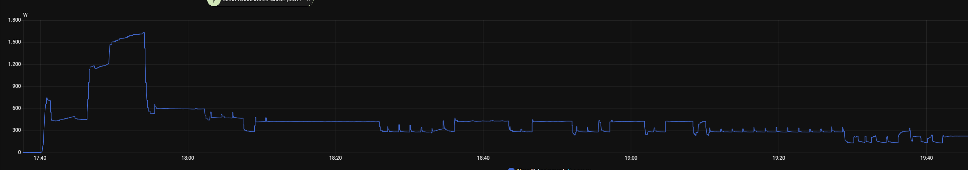

Ich muss mich etwas revidieren. In beiden Fällen ist die Bedarfsteuerung aktiv und begrenzt die Leistung.
Ich denke in dem Fall, dass die feinen Zacken im Graph sind, arbeitet die Anlage aber irgendwie hart um doch noch die Zieltemperatur zu erreichen.

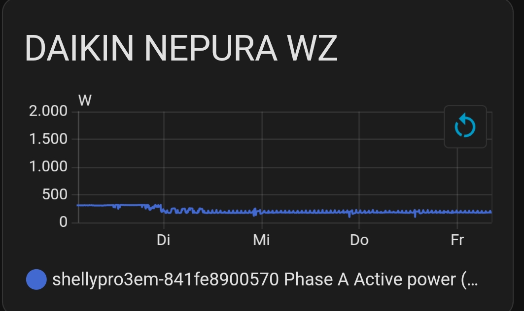

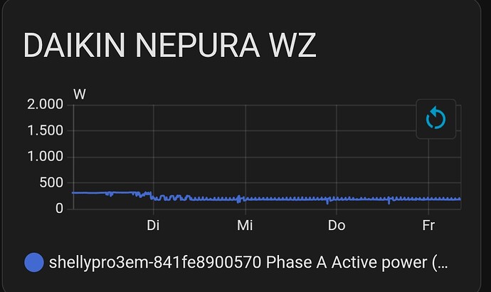

Die kleinen Zacken sehen für mich nicht gesund aus. Daher erhöhe ich, bzw das ist ein Grund.

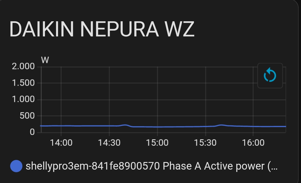

Du meinst diese Zacken oder ? Wenn man weiter rauszoomt werden diese schärfer. Ich konnte diese noch nicht deuten.
Ganz reingezoomt sieht es für mich nicht schlimm aus. Es tritt genau alle 60min auf.
Warum?
Nein. So kurze Zacken.

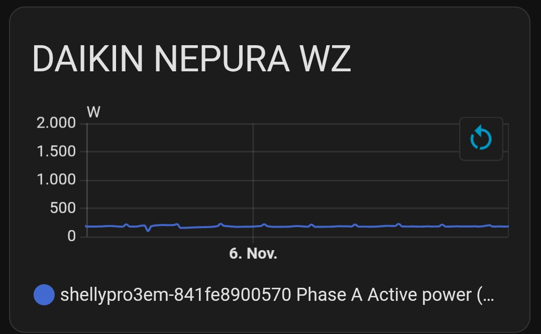

Ich meine alten screenshot durchgegangen. Recht alt, daher bin ich mir nicht 100% sicher. Aber ich glaube dieser hier …
Solch ein Verhalten konnte ich noch nicht feststellen, wobei ich die Anlage erst seit Anfang Oktober genauer beobachte und den Strom/Leistung aufzeichne.
Zum vorletzten Kommentar, die Zacken hab ich auch bei mir schon gesehen.
Aber nur bei manchen %-Zahlen.
Da ich mit Heatover 6 arbeite (Steuerung via Faikin mit dynamischer Bedarfssteuerung) kann ich aber sagen, dass das nicht passiert weil die Anlage gegen die Bedarfssteuerung rennt. Das tut sie bei mir immer.
Aber es passiert einfach bei gewissen Prozentaätzen. Bei 95% jedoch z.b nicht.
Aber vielleicht hängt das auch an weiteren Dingen wie Lüfter/Ausblastemperatur etc

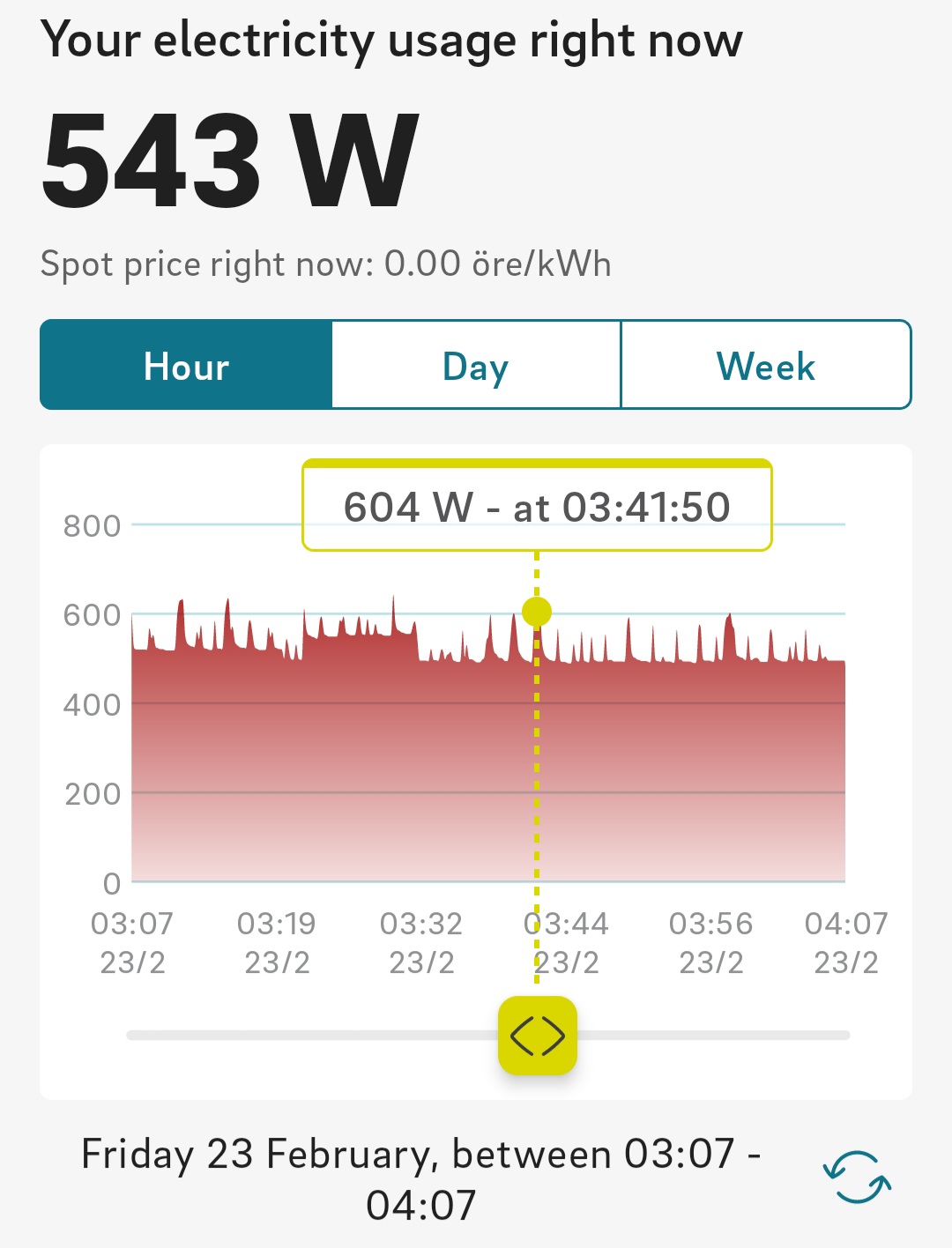

@nordicbynature Ich habe den Vorgänger, die Cold Region 4kw von 2023. Dort sieht es ganz genauso aus. Wenn die Bedarfssteuerung zu aggressiv eingestellt ist, gibt es alle 2-3 Minuten einen kurzen Peak 100-200W höher als die Bedarfssteuerung (ähnlich wie auf deinem Screenshot).
Ich denke auch dass das auf dauer nicht “gesund“ ist. Ich habe mich mal außen an die Anlage gestellt und man hört diese Peaks auch, der Kompressor dreht für ein paar Sekunden hoch und dann packt die Bedarfssteuerung wieder zu, und unterbindet es. Ich denke dieses ständige kurze Hochdrehen wird nicht sehr schonend für den Kompressor sein.
Deshalb benutze ich nur noch Eco, dort passiert es nicht.
