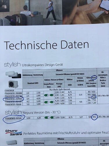

Ich wieder Entschuldigung :grimacing:
Laut daikin Katalog Verbrauch die normale perfera beim heizen im Schnitt 680 kWh die nepura 812 kWh
Liegt das an höheren Max Leistung??? Los
das sind Modellrechnungen für fiktive Installationen mit ggf. unterschiedlichen Heizleistungen. Du musst dir aus weiteren techn. Unterlagen diese besorgen, es ist aber eigentlich nicht relevant.
Der Wirkungsgrad wird durch den SCOP angegeben, der ist bei beiden ungefähr gleich.
PS: du brauchst dich nicht für jeden Beitrag explizit bedanken. Unten ist ein Herz angegeben, dass kannst du gerne drücken.
Es wird sonst sehr unübersichtlich, wenn jeder zweite Beitrag: “Vielen Dank und noch einen superschönen Tag” lautet :wink:
Völlig irrelevant dieser Wert. Da wird einfach ein saisonales Heizszenario durchlaufen. Je kleiner die Anlage, um so kleiner wird auch die Heizlast des Raumes modelliert. Und dann kommt natürlich weniger Verbrauch bei raus. Dieser Wert hat damit überhaupt keinen Informationswert, außer Laien klar zu machen, in welcher Größenordnung in Jahresverbrauch liegen könnte.
Du hattest doch weiter oben schon mit den Eurovent-Daten die Mindestleistung bei unterer Modulation berechnet. Und da gilt doch, je niedriger ein Gerät moduliert, um so weniger muss sie takten. Insofern kannst du dir diese Frage doch selbst beantworten. Oder wo gibt es noch ein Verständnisproblem?

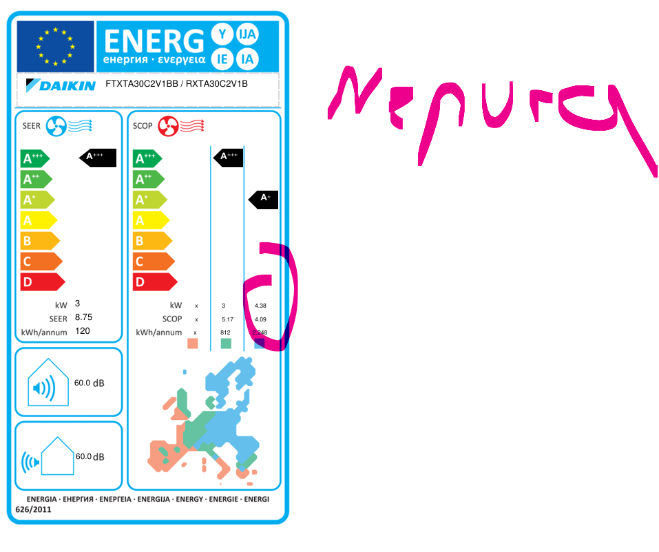

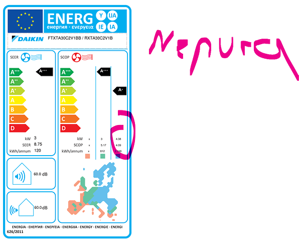

Servus Freunde!
hat jemand die COP Daten der Nepura (Stylish 3KW) bei verschienden Temperaturen zur Hand ? Oder wo bekomme ich diese über Google fand ich nichts.
Bzw. ich habe folgende Herangehensweise gemacht um Geärte mit der Nepura zu vergleichen:
ÜBer das Energielabel
Warum nimmst du die kalte Klimazone? Standard in Deutschland ist doch die mittlere Klimazone.
Die findest du doch bestimmt bei Eurovent.
oder einfach im “Google: data book + name des Außengerätes” nachschauen.

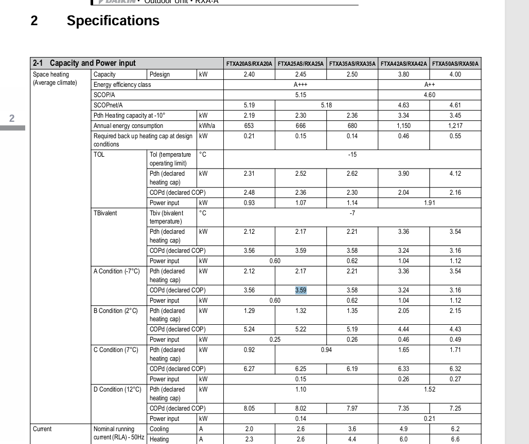

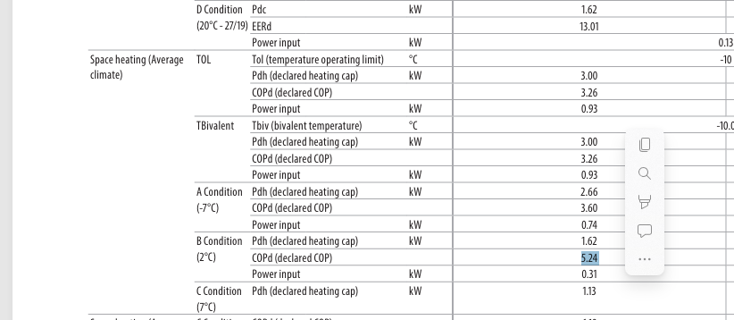

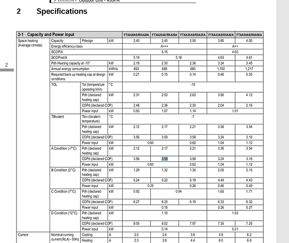

Guten Morgen Danke für die Tipps,
für die Nachwelt habe ich die Erkenntnisse hier zusammengestellt.
Nepura und Perferas nehmen sich nichts bei COP Werten bei verschiedenen AT´s.
Nepura:
PErfera:
Hey an diesem Donnerstagmittag.
ISt mir gerade beim Laufen gekommen. Meine Auffassung wäre gewesen, das die Nepura bei kalten AT (-7Grad) einen besseren COP hätte haben müssen.
Was sagt ihr, überrascht euch das auch die Erkenntnis das Perfa und Nepura da gleich aufliegen? eigentlich bei allen AT´s.
(Beworben wird sie ja mit effizienteren Heizbetrieb)
Habt einen schönen TAg
Ja. Ist auch so. Die Nepura-Serie hat bessere COP Werte bei niedrigen Temperaturen als die Standard-Serie (Perfera ä
Möglicherweise sind die COP bei beiden Anlagen in ihrem gewissen Leistungsbereich gleich. Keine Ahnung, ich bin zu faul, da näher nachzusehen.

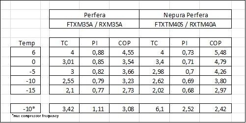

Die Nepura hat deutlich mehr Leistung als die standard Perfera.
Hier eine Übersicht…
