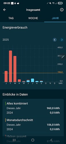

Ja, ich bin absolut zufrieden. Komme von einer 20 Jahre alten Ölheizung mit schäbigen Heizkörpern in Nischen unter den Fenstern. Absoluter Game Changer beim Heizen.
Mein Verbrauch aus der Daikin App (1x Nepura / 1x Perfera All Season 3er Split). Ölheizung macht nurnoch Warmwasser seit Januar.
Altbau 1960; 200qm auf 20′C beheizt, zuvor immer für 2000€ Heizöl reingebuttert jährlich. Jetzt mit LLWP immer 22 - 23′C.

Im Februar 3,5 mal so viel verbraucht wie im Januar?
Im April schon gar nicht mehr geheizt?

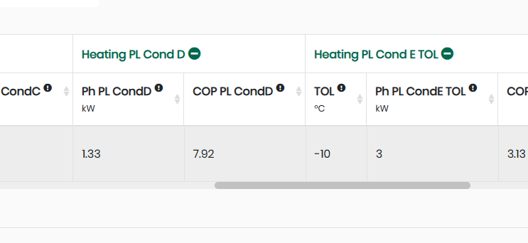

Ich hab mal auch für die Nachwelt, die minmale Leistungsaufnahme für den Heizbetrieb der Nepura RXTA 30 Stylish errechnet @Win gerne um Prüfung, bin noch nicht so sattelfest
167,92 Watt
