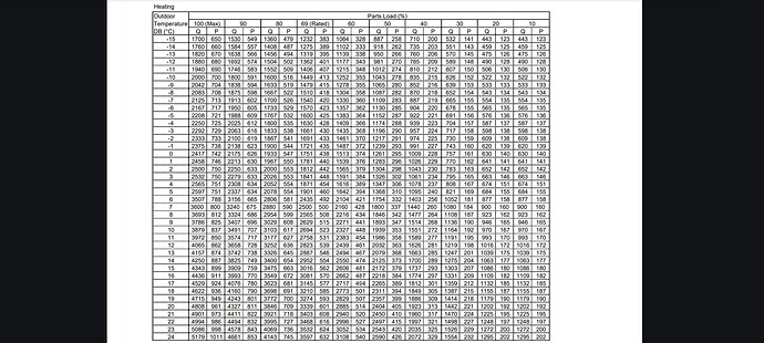

Da stimmt aber was nicht. Die 4kW Nepura macht doch selbst bei -25 Grad noch 4kW. In deiner Tabelle ist doch TC die Heizleistung. Die liegt danach bei -15 Grad bei 2kW. Das kann nicht sein.
Auch an der Leistungsaufnahme sieht man, dass die eher auf mittlerer Leistung läuft.
Ja, genau. Der Hauptteil der Tabelle ist “Heating capacity at nominal operating frequency”. Also nominale Heizleistung.
Die unterste Zeile (-10 Grad) ist “Heating peak capacity at maximum operating frequency”. Also die maximale Heizleistung.
Es ist ein bischen verwirrend, da diese Anlage (zufällig?) nominal - also bei 6 Grad - 4kW hat und dann aber auch bei -25 Grad die maximale Heizleistung 4kW hat.
Die Daten sind auch aus den Daikin “technical data” dokumentationen der jeweiligen Aussengeräte.
Edit: ich würde fast behaupten wollen, wenn man die Bedarfsteuerung auf 95% stellt, bekommt man die nominale Heizleistung.
Ja, das macht Sinn. Wobei dann beide Geräte leistungsmäßig ganz ähnlich sind. Aber COP und damit auch SCOP ist bei der Nepura sehr viel besser. Gerade der Wert bei 0 Grad, wo in Deutschland das Wetter sehr oft ist, da hat man 3,54 zu 4,79. Das ist Faktor 1,35!

Du musst den COP immer abhängig von der tatsächlichen Heizleistung betrachten.
Wenn der Raum, den Du heizen möchtest z.b. bei 6 Grad 2kW Heizleistung benötigt, dann würde ja sowohl die Nepura, als auch die Standard-Perfera 2kW Heizleistung bringen.
Wenn die beiden aber in der Doku bei 6 Grad einen COP von 5 haben, die eine aber bei 2kW, die andere bei 3kW, dann fördert diese ja nicht 3kW, sondern 2kW, wie vom Raum abgenommen. Und die hat dann bei den angeforderten 2kW einen besseren COP als bei den 3kW in der Doku.
Hier mal eine vollständige Tabelle, einer Toshiba Anlage.
Eigentlich sollte bei den Daten ein P_design dabei stehen. Das bestimmt dann auch die Auslastung der Anlage in den verschiedenen Zuständen A,B,….
Da der COP bei Teillast höher ist (bis zu einer gewissen Grenze), hängt er eben von Belastung ab.

Die Nepura wird bei dem Eurovent Test und damit auch beim SCOP Test mit viel höheren Leistungen getestet. Leistet die dann so wenig, wie eine Standard 3,5kW Anlage, wird die deutlich effizienter.

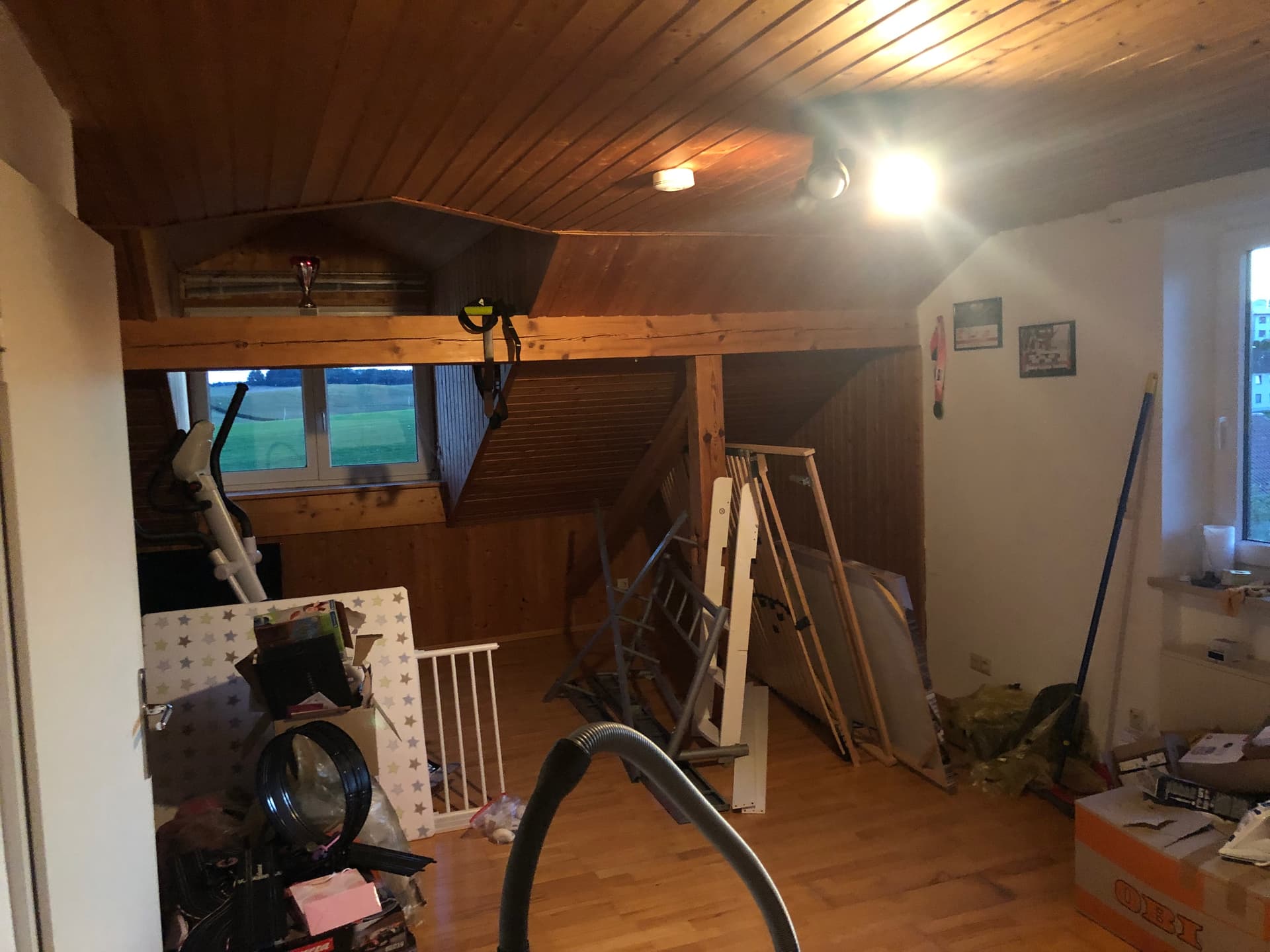

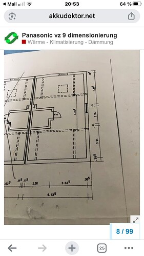

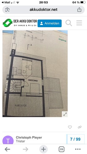

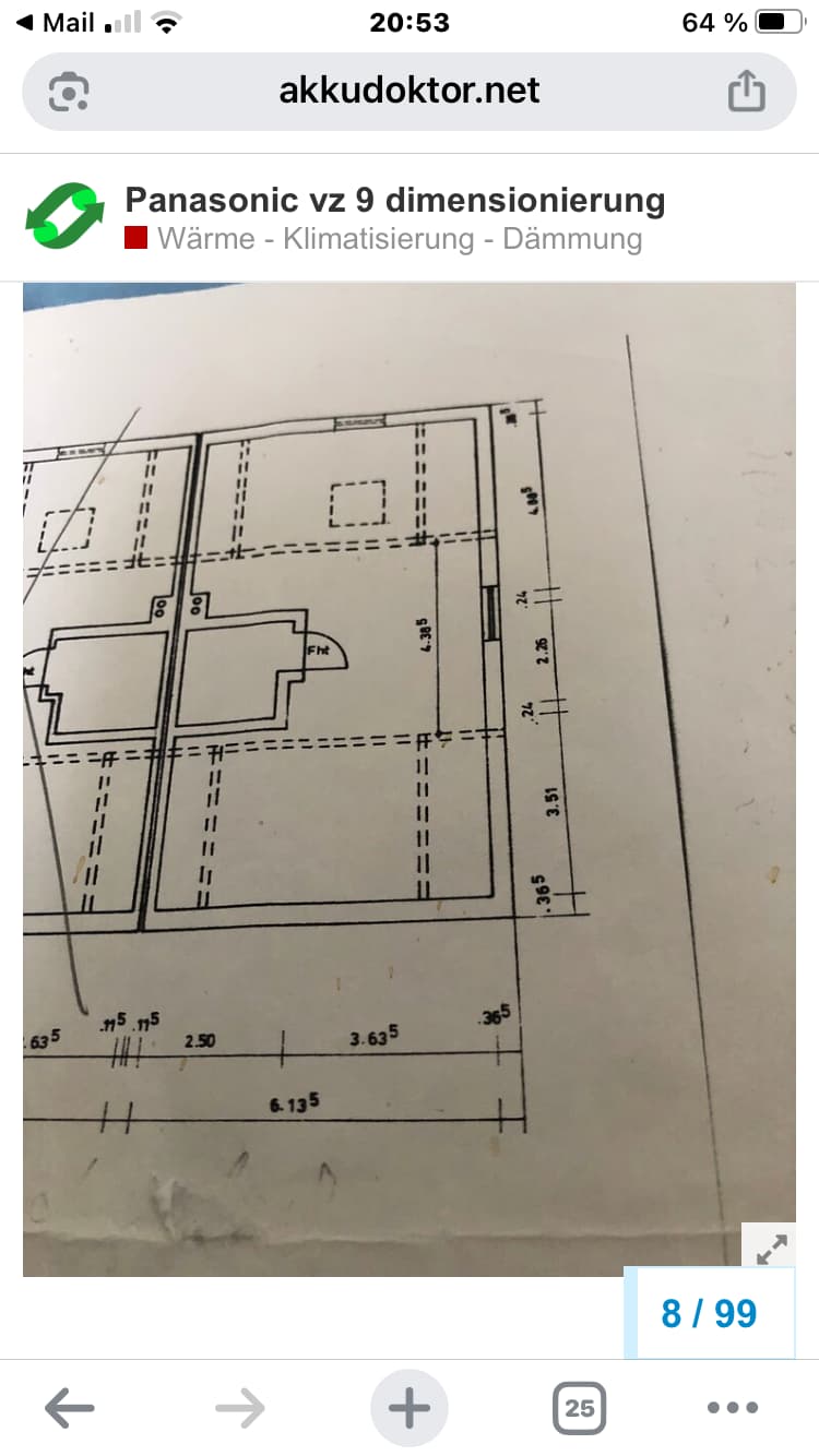

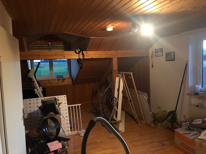

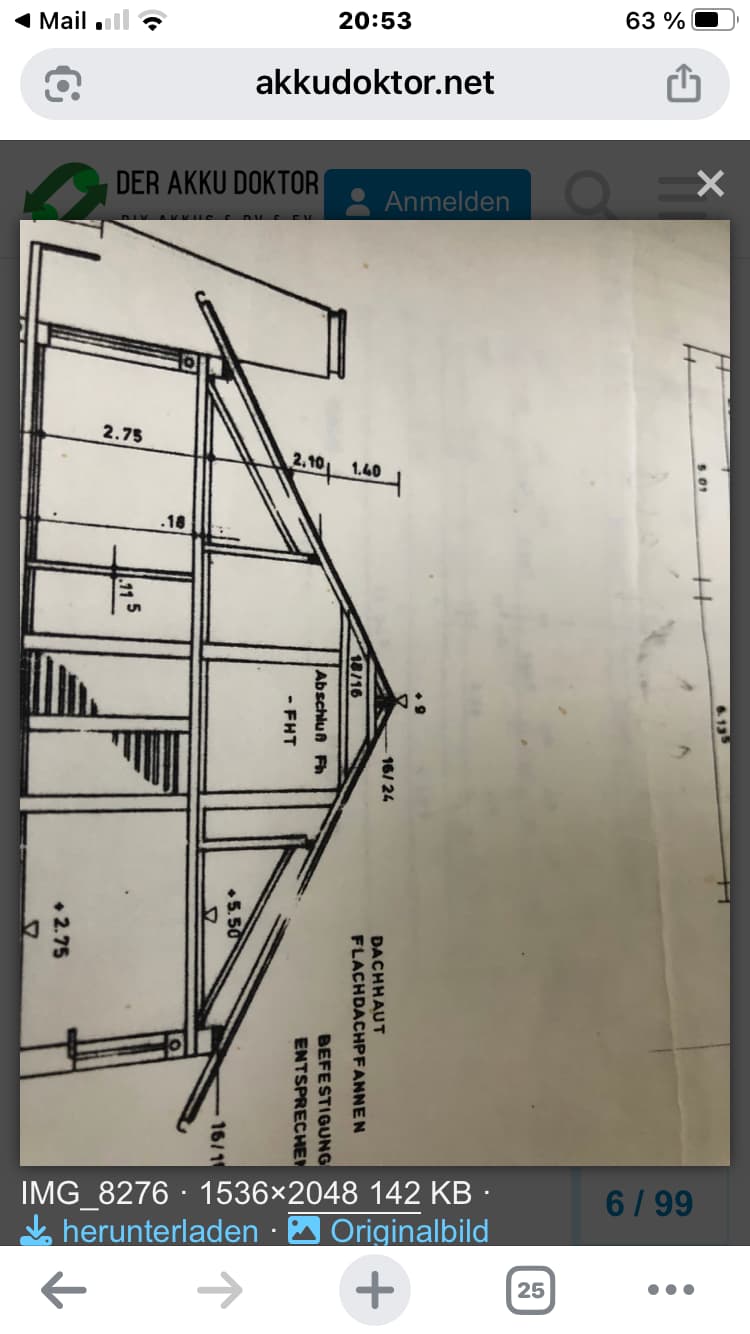

Nur wenn du möchtest, ich hatte mal Bilder vom Raum in einem anderem Beitrag hinzugefügt,
Panasonic vz 9 dimensionierung - Wärme - Klimatisierung - Dämmung - Akkudoktor Forum
Ich würde die Inneneinheit links vom Fenster(bei der Medaille) montieren, dann kommt die Wärme auch Richtung Fernseher….

Wieviel m²? Und wie viel Meter Wand ist noch normale Fassade? Und hat der Raum 2 Giebelseiten mit normaler Fassade? Und wie gut ist die gedämmt?
Lieber Win, Grüße dich,
Merci für die Hilfe hier.
Es ist eine Doppelhaushälfte, sprich die Westseite ist Fassade. Die Ostseite schließt zum Nachbarn ab, und hat keine normale Fassade.
Der Raum hat 2 Dachflächen, also die Dachfläche nach Süden hin mit Gaube und die Nordostseite.
Welche m² meinst du? die Grundfläche oder die Außenwandflächen?
Schönes Wochenende
Die m² des zu heizenden Raumes.
Also gibt es nur die Dachschräge nach 2 Seiten ohne eine Wand der Fassade? Das Dach umschließt dieses Dachgeschoss also auf diesen beiden Seiten vollständig?
Lieber win, Grüße dich
Es ist ein Spitzdach, mit kniestock von 50 cm
Die Wohnfläche ist 35 m2 und die Grundfläche 50m2
Hab ein schönes Wochenende
Bei 35m² und sehr gut gedämmten Dach wirst du nicht sonderlich viel Heizleistung brauchen. Da wird eine Standard 3,5kW Anlage recht sicher ausrichen. Auf der anderen Seite: Die Nepura moduliert ja auch recht weit runter und wird vermutlich etwas effizienter laufen.
Ich denke, wird mit beiden Anlagen funktionieren, einen klaren Favorit gibt es da nicht.
