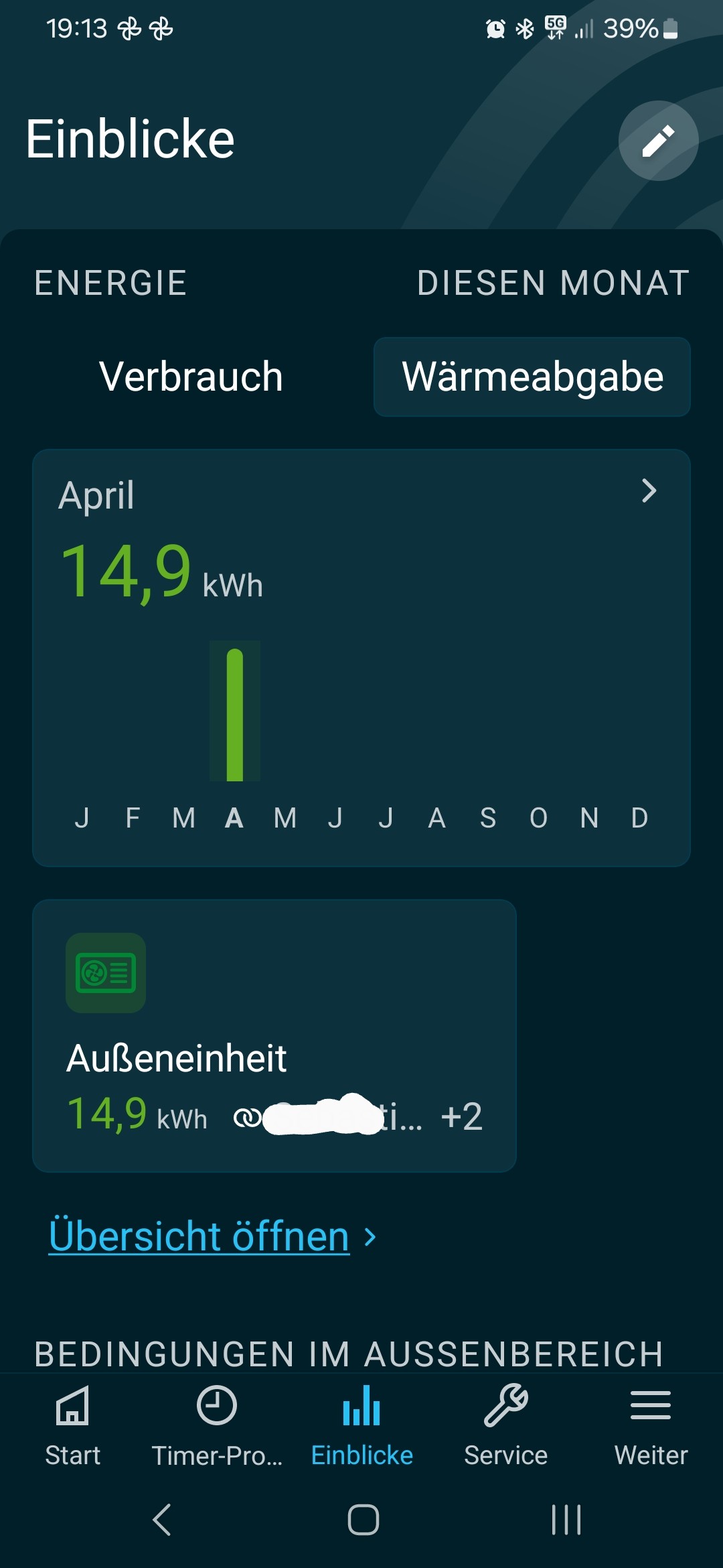

Was mich irritiert ist der in der Onecta App dargestellte Energieverbrauch gegenüber der Wärmeerzeugung.
Demnach würde ja die Anlage nicht effektiv arbeiten, wenn man aus 1KWH Strom nur etwas 1KWH Wärme erzeugen würde.
Das Haus ist aus den 90ern aber Dach gedämmt und Fenster 3 Fach verglast / keine Wanddämmung. Aber Reihenmittelhaus.
Anzeige in der App:
Energieverbrauch gestern: 4,4KWH
Wärmeabgabe 4,2 KWH
Insgesamt seit Anschluss:
Energieverbrauch: 12 KWH
Wärmeabgabe: 14 KWH
Habe bereits einige Einstellungen durchgeschaut - aktuell ist überall econo eingestellt und Bedarfssteuerung auf 40% - anfangs war sie auf Auto.
Wetter lag so bei 5-10C° Außentemperatur.
Geräte innen (2 in Betrieb) bei ca. 19-21C° eingestellter Innenraumtemperatur.
Was meint ihr - mit der Anlage passt doch etwas nicht - müssten nicht mehr KWH Wärmeenergie pro KWH Energieaufwand erzeugt werden?

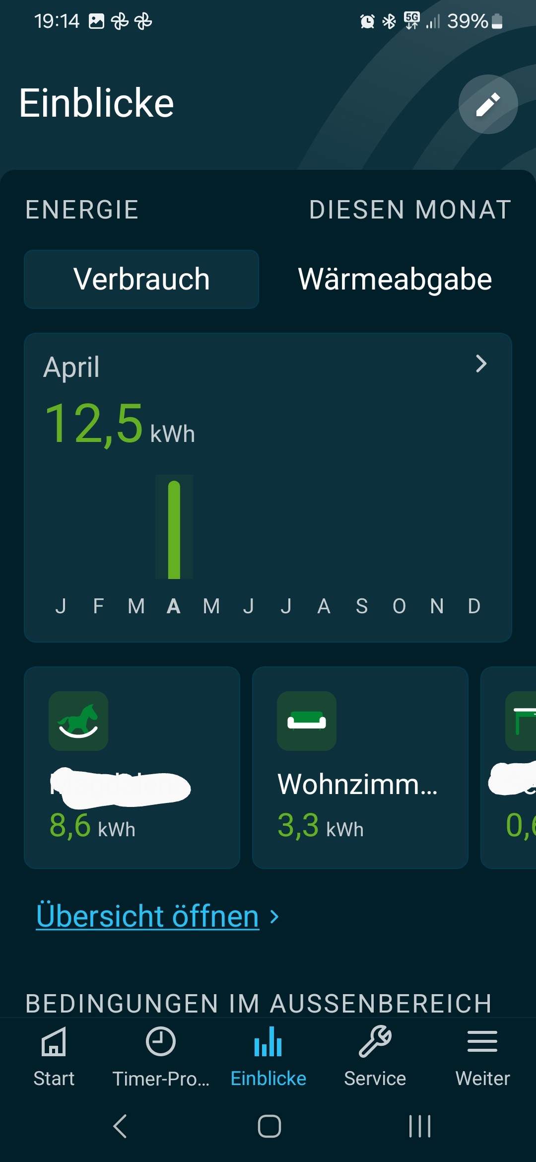

Wo hast Du denn eine Anzeige in der ONECTA-App bzgl. Wärmeerzeugung in kWh? Bitte Screenshot.
Ich habe nur die Angaben zu Verbrauch "Alles kombiniert", "Heizen gesamt" und "Kühlen gesamt". Das ist aber keine Heizleistung in KWh oder Kühlleistung in kWh, sondern lediglich der Verbrauch. Der Unterschied Heizen und Kühlen ist nur dafür da, dass Du weisst wie die Aufteilung zwischen Wärmen und Heizung ist.
Woher soll das Gerät denn auch die abgegebene Wärme in kWh kennen? Wüsste nicht, dass die Daikin einen Wärmemengenzähler haben.

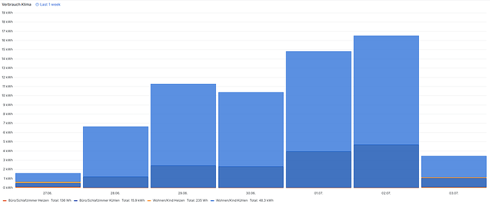

Die Onecta App scheint eher für die Wärme gedacht zu sein. Ich gehe aber davon aus, dass es im Sommer ähnlich bei Kühlung aussagekräftig sein dürfte. Ich habe das Problem, dass meine Perfera Geräte direkt angeschlossen sind und keinen Stecker besitzen, wo ich einen Verbrauch leichter ablesen könnte. So gesehen, schaue ich die Werte der Onecta App. Ende Juni hatte ich ein Verhältnis von 1 zu 10 bis 10.5, was die verbrauchte zu der abgelieferten Energie anbelangt. Nun sind wir im Juli und in den letzten zwei Tagen, wo Temperaturen um die 40 Grad herrschten, sind wir bei 5.5 bis 6 angekommen. Ich weiß nicht wie präzise die App abliefert und ob sie bei der Kälte genauso gut rechnet, wie bei der Wärme. Vermutlich sind aber 40 Grad auch eine Ausnahmesituation. Liegt es an den 40 Grad? Die Laufzeiten der Anlagen sind vergleichbar.
Hier mal der Stromverbrauch der letzten 7 Tage...

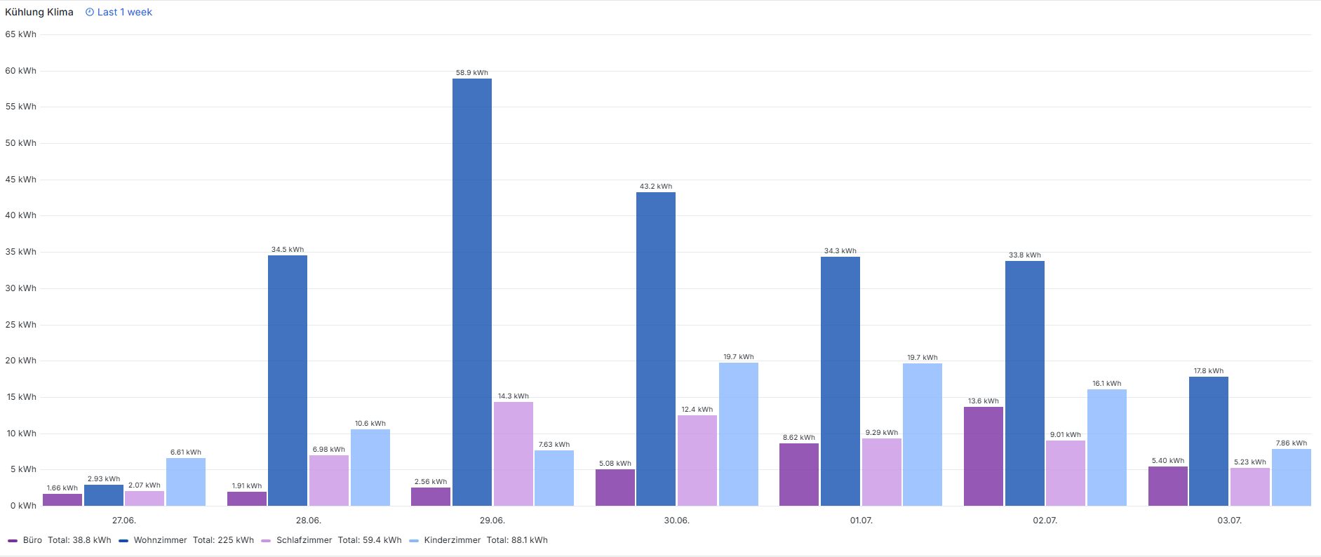

...mit der laut interpolierten COP-Werten erreichten Kühlleistung
So richtig blicke ich da noch nicht durch, aber kommt Zeit, kommt Rat :grinning_face:
Kannst du in der App auch die Kälteleistung ablesen? Bei mir wird nur Wärmeabgabe angezeigt, wenn ich heize. Beim Kühlen kann ich nur Stromverbrauch sehen, aber nicht die Thermische Abgabe.
Ich habe die Anlagen erst vor kurzem einbauen lassen und so noch keine Wärme abgegeben. Die App hat nur Verbrauch und Wärmeabgabe. Unter Wärmeabgabe steht bei mir aber schon eine kW-Zahl. Ich ging davon aus, dass es die abgegebene Leistung widerspiegelt und ich im Sommer gedanklich das Wort Wärme mit dem Wort Kälte austauschen muss. Irre ich mich da?
