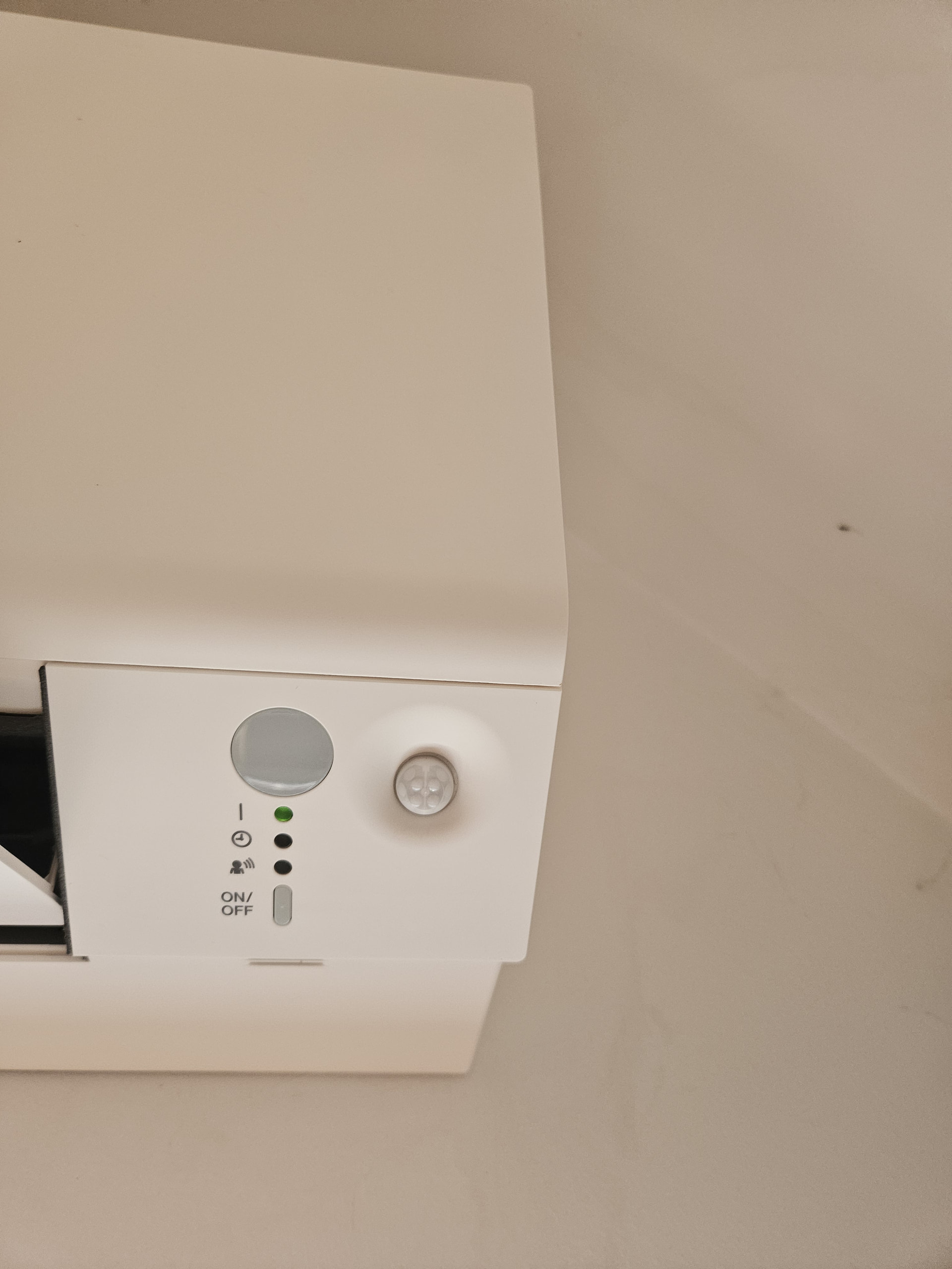

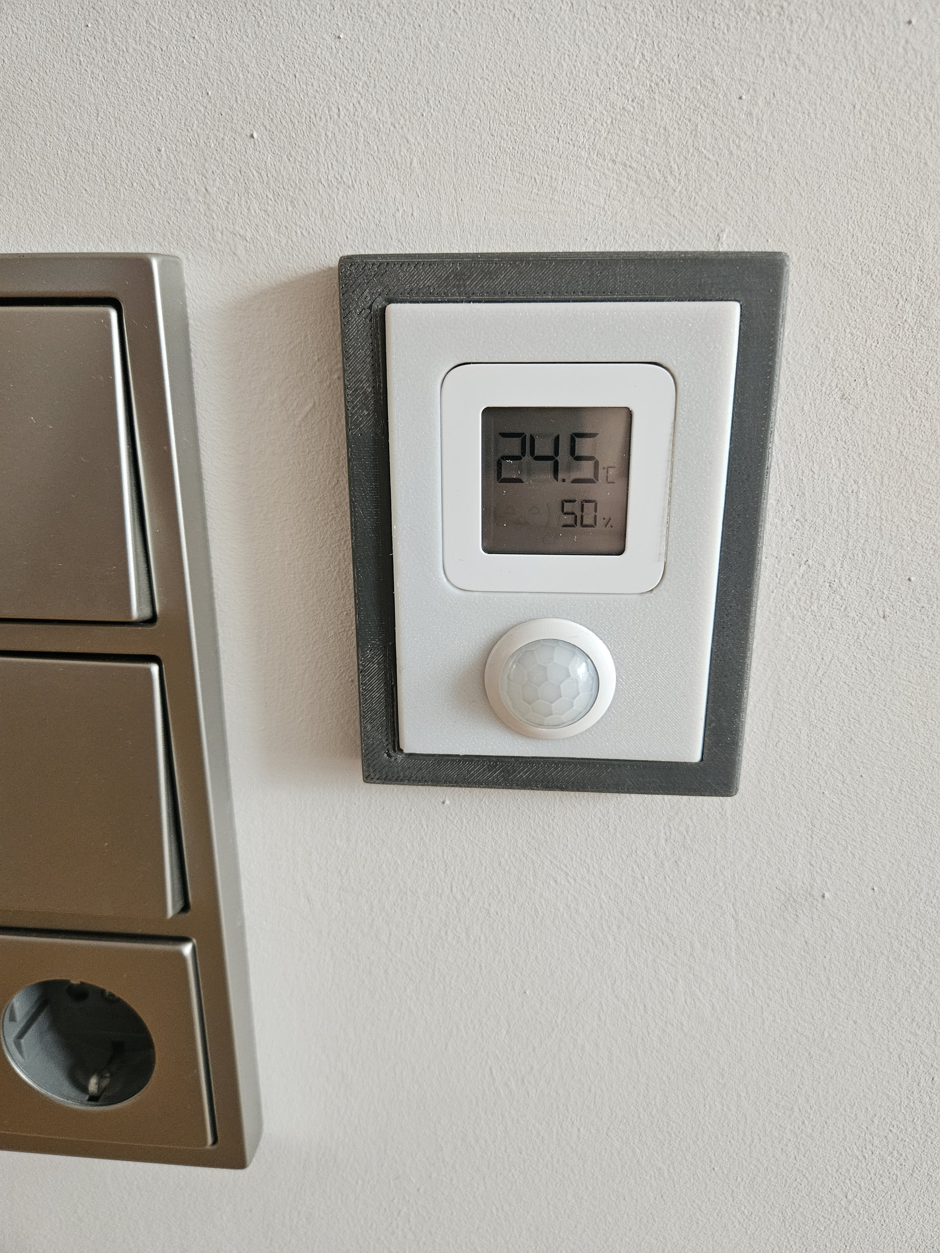

Ich habe vor für jeden Raum einen Bewegungsmelder zu nutzen, der bei nicht im Raum die Lüfterstufe höher stellt und bei im Raum auf quiet.
Funktioniert in 2 Testräumen bereits super. Der für die Truhe in der Ecke und der im Gerät mit 2 Zonen für den anderen Raum.
Funktioniert was Du da zeigst? Der Xiaomi Temperatur Monitor 2 hat seine Löcher für den SHT4x Sensor auf der Rückseite. Bekommt er so in diesem Rahmen genug mit?
Seit 6 Monaten im Einsatz. Funktioniert super.
Hätte auch noch paar Löcher unten und Seite machen können aber brauche ich nicht. Alles top

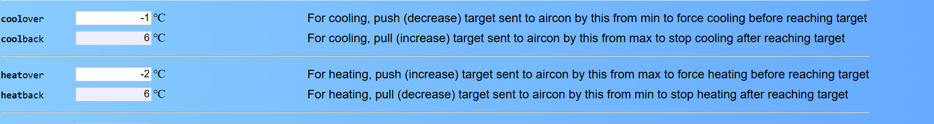

Ich habe die Steuerung nun doch einfach mit Bedarf umgesetzt. Zieltemperatur von Beginn weg auf echter Ziel Temperature - und das ganze ist so geregelt dass der Lüfter außer beim Öl zurückpumpen was sehr nervig ist - immer auf Minimum Drehzahl außen läuft.
Detaillierte Hintergründe zur Steuerung:
Wichtig bei mir ist - erhöhen der Bedarfslast muss schneller gehen wie niedriger werden bei erreichen der Zieltemperatur. So ist es möglich - wenn die 18° die ich meist zum schlafen setze - erreicht werden auch absolut genau gehalten werden.
Etwas blöd ist halt dass mir kein Spielraum bleibt um noch auf 15-16° abzusenken. Mein Plan anhand des Schlafzustandes und anhand vom Puls die Zieltemperatur dynamsich anzupassen - ist daher leider unmöglich geworden. Ich habe jetzt ein paar Nächte mal Puls vs Temperatur angeschaut - und es wäre durchaus wichtig wenn der Puls 5-10 Schläge höher geht Nachts, die Temperatur um weitere 2° möglichst schnell abzusenken um dann nicht aufzuwachen.
Atkuell braucht es aber leider 3-4h Stunden um mit der Steuerung an die 18° zu kommen - es ist draußen einfach zu warm und da reichen 50-60% Bedarf teils überhaupt nicht aus um auf 18° zu kommen. In sehr heißen Nächten habe ich daher ohne Decke und dafür mit 20° geschlafen - obwohl das Schlafzimmer eben nur 12.5m² groß ist. Das zweite Problem ist mit dem Night Mode für Lüfter gehen nur knapp über 2kw an Kühlleistung wenn Zeiltemperatur 18° ist - tiefer wie 9° Liquid Temp lässt Daikin ja nicht zu - und das ergibt rund um 18° laut Dakin Insights App etwa 2kw an Kühlleistung (etwas mehr wenn noch wärmer). Letze Woche zu Ende der Hitzewelle hätte ich aber >3kw an Kühlleistung benötigt mit Lüfter min Einstellung - da waren 20° schon kaum mehr erreichbar.
Eine Nacht durch war die ganze Nacht Regen angesagt - aber halt noch sehr heiß im Haus. Da habe ich es mit Turbomodus und Lüfter auf Auto versucht. Pustekuchen nach 5-6h waren die 18° noch immer nicht errreicht - je stärker der Lüfter desto mehr Kühlleistung benötige ich. Daher schlafe ich dann direkt 120cm vom Luftauslass entfernt und richte den direkt auf meinen Oberkörper. und Kopf. Dann ha man da ungefähr 12-13° bei 9-10° Ausblastemperatur.
Für Nächte die nur knapp Tropennächte sind - geht es mit der Steuerung hier folgend aber super. Absolut stabile Leistung - und Tempeartur wird +-0.2° gehalten - und das trotz dem sehr kleinen Raum was es tendentiell ja deutlich schwieriger macht mit der Steuerung.
Generell funktioniert bei mir die Auto Steuerung egal ob via Daikin oder via Faikout nur sehr schlecht. Da habe ich selbst nach einpendeln noch +-0,5° Tempearturabweichung - und dazu ändert die die Leistung viel zu schnell - vor allem braucht es 30-60min um sich einzupendeln - da überschießt die Temperatur dann oft nach dem ersten mal untertreffen der Temperatur gleich um 1.5-2° weil sie für 5-6min ganz ausschaltet - und 5-6min ganz auß reichen aus dass es 2° zu warm ist.
