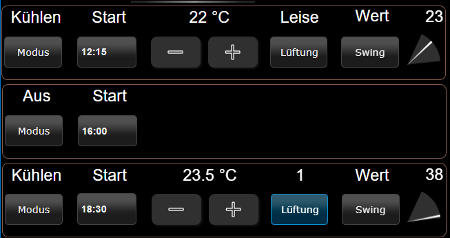

Hallo zusammen, ich habe mich mal wieder etwas im Home Assistant probiert. Meine Faikouts sind alle verfügbar. Nun möchte ich auch Zeitpläne im Home Assistant haben. Nach mehreren gescheiterten Anläufen wende ich mich an euch. Wie kann ich einen Zeitplan im HA machen, der ungefähr so einfach zu bedienen ist, wie in Onecta oder wie mein funktionierender Zeitplan im iobroker?
Also es geht darum die Zeitpläne in einer einfachen Ansicht leicht und oft anzupassen?
Nicht der Goldweg, nur als Idee
2 Helper für Start- und Endzeit benutzen und eine Automation die entsprechend der Helper die Anlage steuert und ne nette Klimakachel bauen.
Gehts um unterschiedliche Temperaturen ginge das nach der gleichen Logik auch.
Wenn man mehr Helper braucht gehts auch mit mehr.
Automation kann die KI sicher erfolgreich für dich umsetzen.

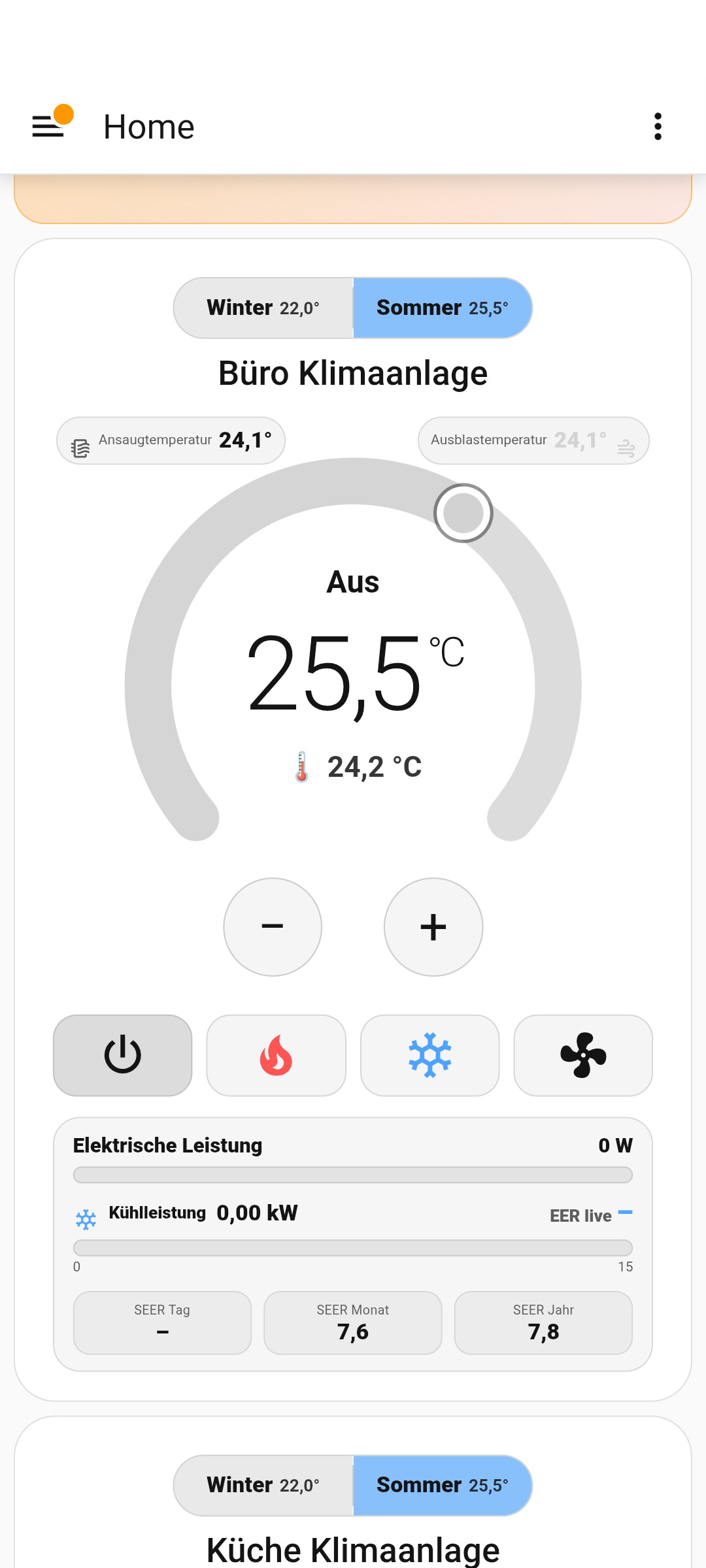

Dann kann man sich die Uhrzeiten z.b auch in eine Thermostat-Kachel mit einbauen bzw alles was man gern hätte in einem Design wie man mag.
Umsetzung kann auch die KI wieder ganz gut.

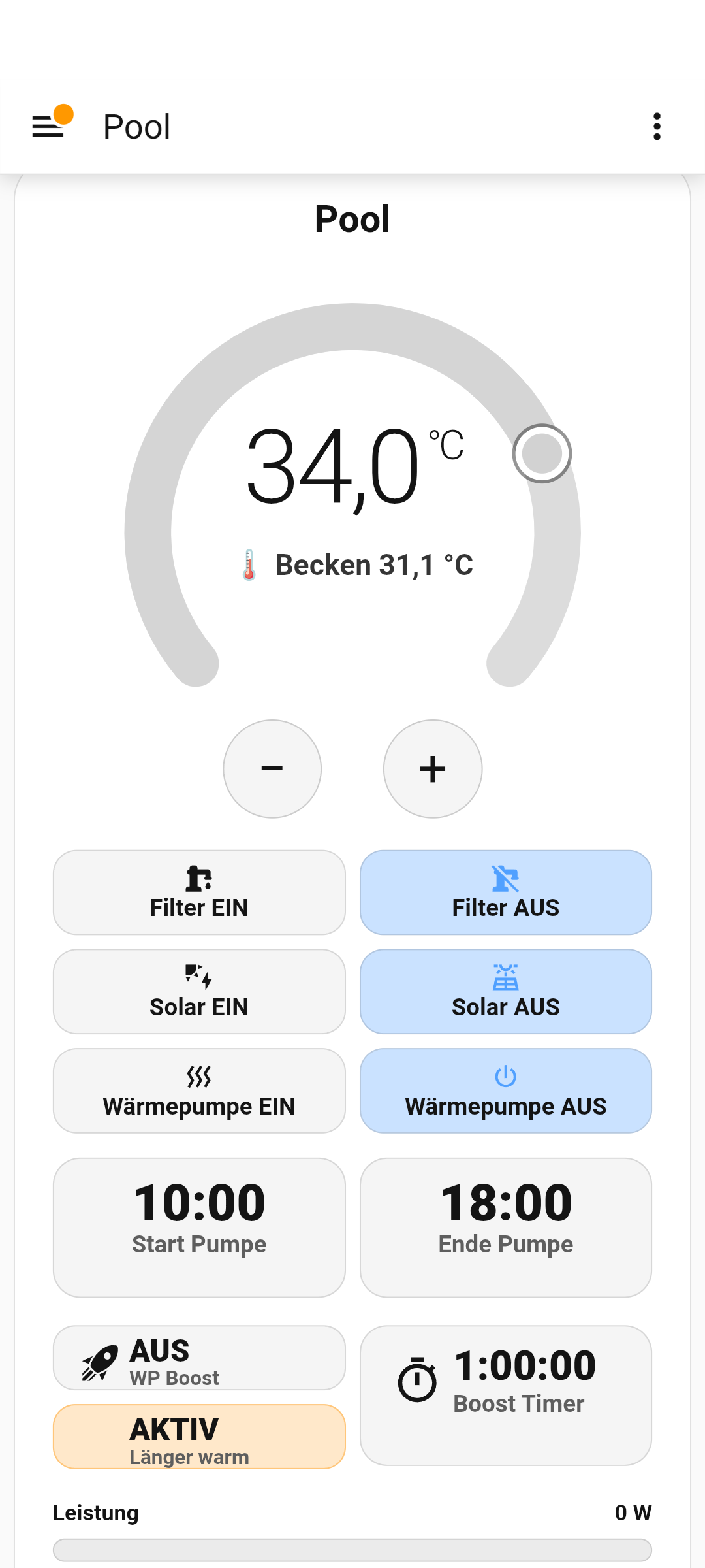

Nur mal exemplarisch die Poolsteuerung von uns.
In die Kachel kann man sich dann auch andere Designs oder Aufbauten reinbauen wenn es um viele Uhrzeiten geht.
