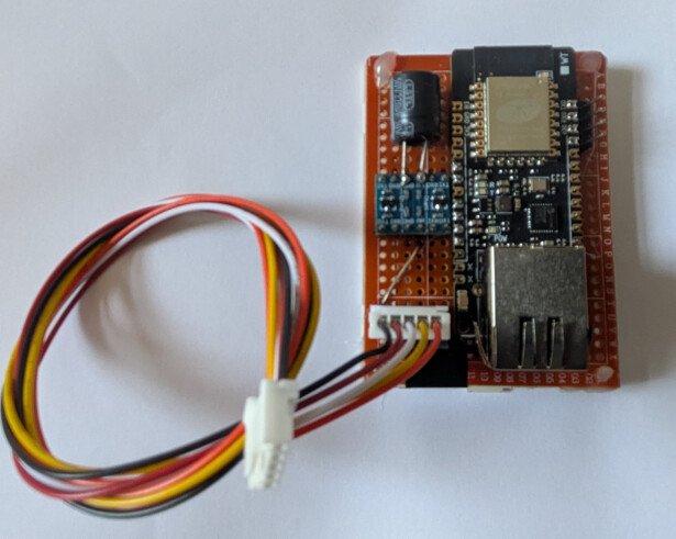

Falls mal jemand Bedarf hat, hab die Feiertage durch Erkältung anders nutzen können als gedacht und mal eine Portierung auf eine Ethernetlösung fürs Faikout durchgeführt.

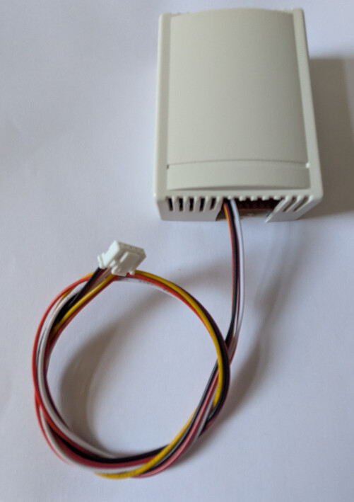

Ich habe tatsächlich noch einige übrig, die ich zum Selbstkostenpreis abgebe.
25€ je Stück inkl. passendem Kabel (Plug&Play) und 3D Druck Gehäuse.
Dazu kommen nur noch die Versandtkosten.
Einfach eine kurze PN an mich mit der Adresse und dem Benötigten Kabel senden.

Erster HW-Aufbau zum Einbau nun auch mal fertig gestellt:

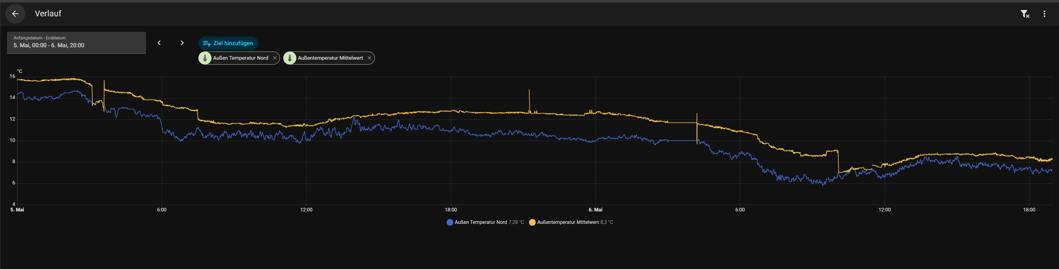

Sobald alle Geräte Faikin haben hast du ja alle Außentemperaturwerte.
Bilde dir einfach daraus einen Mittelwert und bau dir vielleicht noch eine Erkennung die Werte rauswirft die z.b zu Stande kommen wenn die Sonne drauf scheint.
Hab das auch so gemacht und im Vergleich zu einem anderen echten AT-Sensor den ich zusätzlich habe kommen die Werte so eigentlich ganz gut hin. Daikin misst tendentiell 1-3°C zu warm aber damit kann man umgehen.
Blau ist Außentemperaturfühler KNX
Gelb ist der Mittelwert aller 10 Außengeräte
