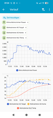

Hier sieht man es ganz gut. Ich suche bei der Nepura gerade noch passende Werte wie ich ohne die Bedarfssteuerung zu nutzen und ohne Takten den Zieltemperaturwert am externen BLE-Thermometer halten kann. Ohne dass die Anlage teilweise auf 1.500 Watt schießt wenn sie es nicht unbedingt muss.
Also schon ein sehr spezifisches Ziel.
Soll im Auszug waren Heatover -3 und Heatback 2
Soll-Temperatur war 22°C (±0,5°C Range) und den Dynamischen Verlauf sieht man ja.
Das was da jetzt geregelt wurde war nur anhand Heatover da 22,5°C nicht erreicht wurden.
Bei viel Heizbedarf wird entsprechend so geregelt, dass Soll deutlich über Ist-Temperatur ist und dann auch entsprechend anständig geheizt wird.
(Heatover -3 und Heatback 2 bei der Nepura in Kombination mit dem Thermostat-Modus sorgen z.b dafür, dass die Anlage nicht am Ende der Hysterese abschaltet sondern 0,5-0,7°C überheizt und dann abschalten würde wenn sie wirklich bis dahin nicht runtermoduliert hat. Spätestens wen Heatover/Heatback dafür sorgen, dass AC-Home 4°C über AC-Target liegt. Da hören die Anlagen von selbst auf. Meist versuchen die Anlagen sich auf 2-2,5°C Delta zwischen Home und Target einzuregeln. Das ist bei der Wahl von Heatover/Heatback zu bedenken wenn man damit testen will)

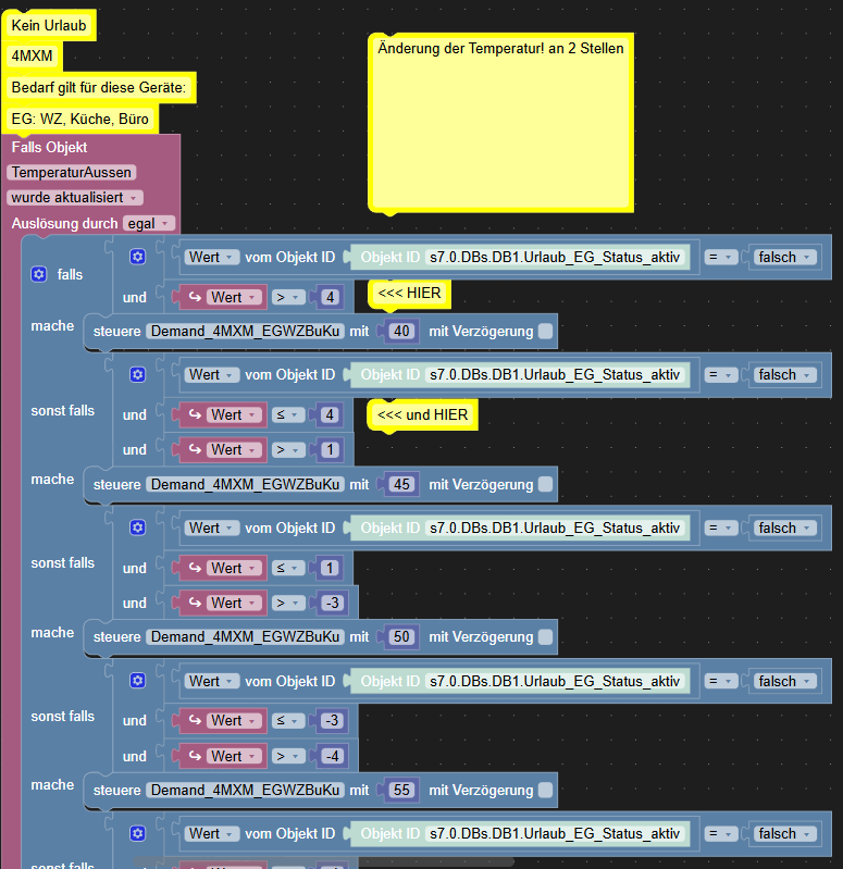

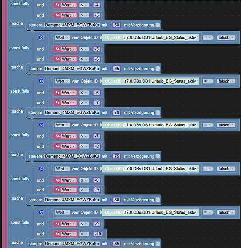

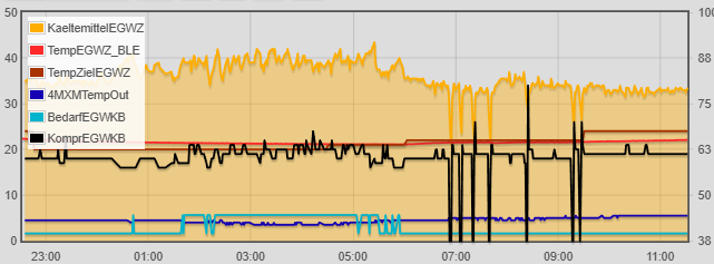

Wollte mal meine Faikin Perfera Regelung vorstellen.
Basiert auf ioBroker - Blockly. Je nach Raumgröße - Heizungsbedarf wird nach Außentemperatur der Bedarf unterschiedlich gesetzt. Somit bekomme ich außer nachts einen durchgehenden Kompressorlauf.
Es sind viele Daten zu sehen und man muss erstmal genau hinschauen. Zu sehen sind in diesem Zeitraum in blau sinkende Außentemp und steigender Bedarf hellbau
6 Uhr höhere Ziel- Temp, also Target / genauso wie um 9:15 - Zeitplangesteuert
7 Uhr 4x Kompressor Abschaltung, 8:15 wird außen abgetaut und 9:15 nochmals 2 kurze Abschaltungen

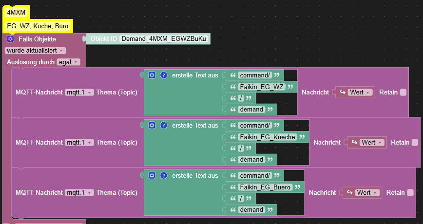

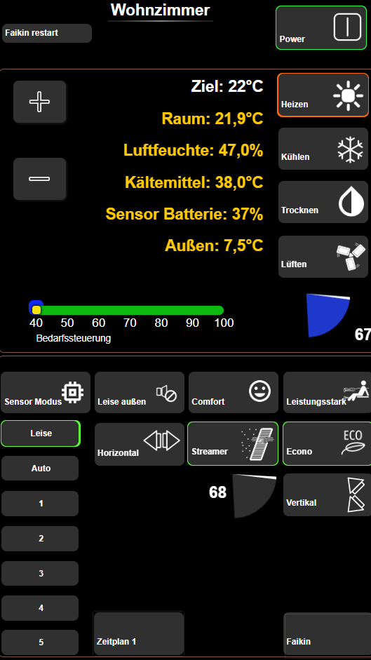

So sieht die Steuerung aus:
Multisplit: Übertragung zum Außengerät
Regelung:
usw…

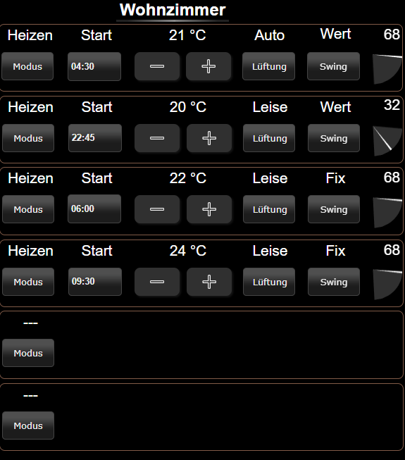

Hier meine Steuerzentrale über die Vis. (Bedarfssteuerung ist nur zur Ansicht)
und hier mein Zeitplan

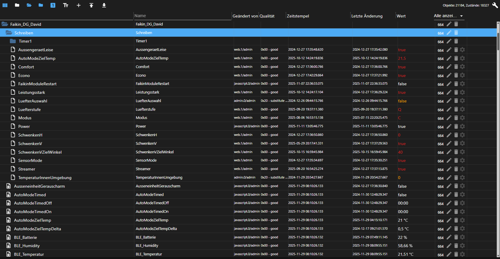

So grob die Objekte:
Meine Zeitpläne kann ich beliebig erweitern. Luftausströmer, also die Klappe kann ich punktgenau steuern lassen über Blockly.
