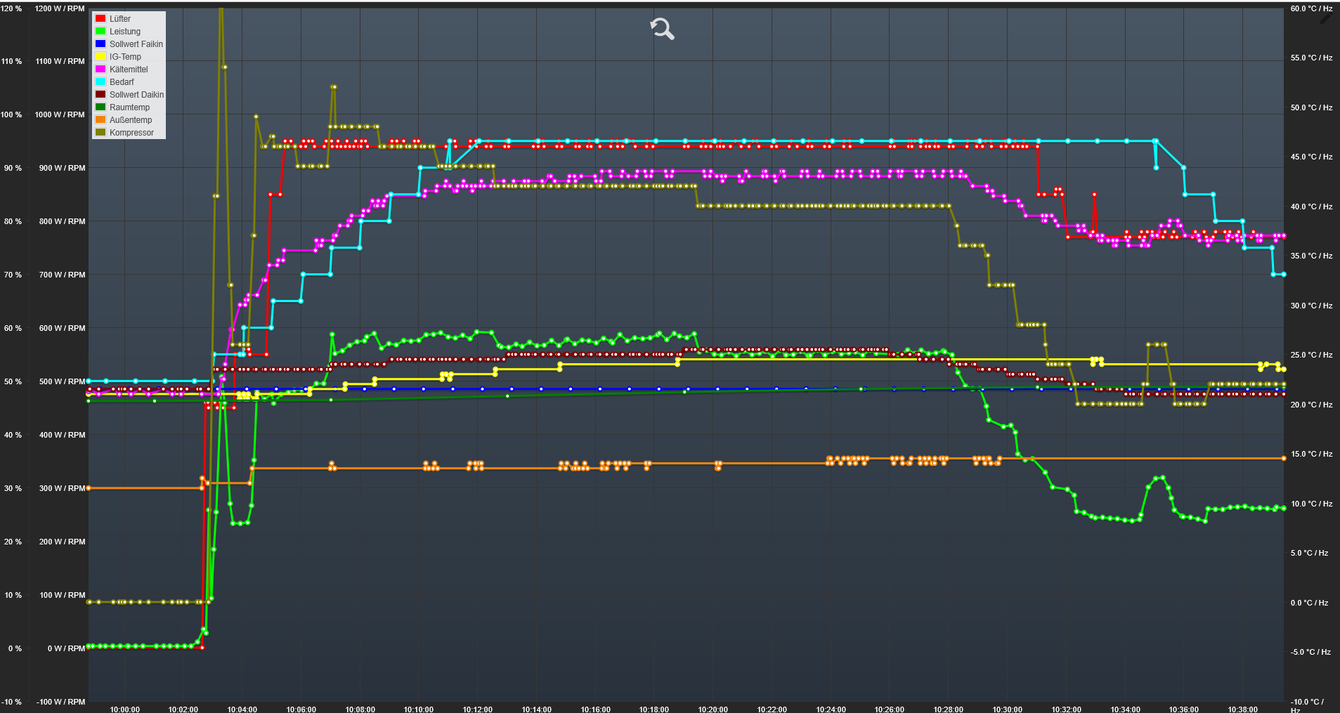

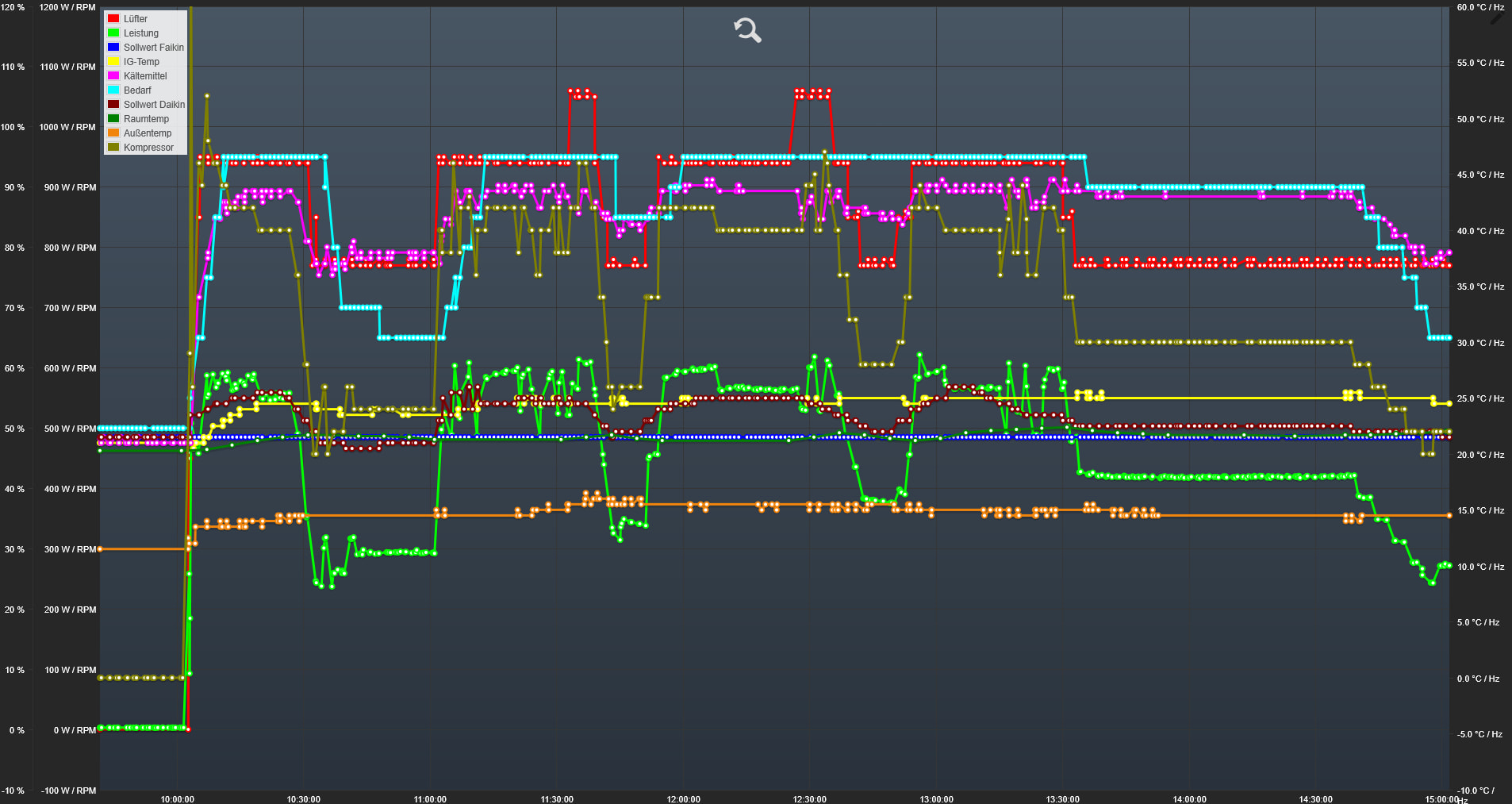

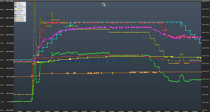

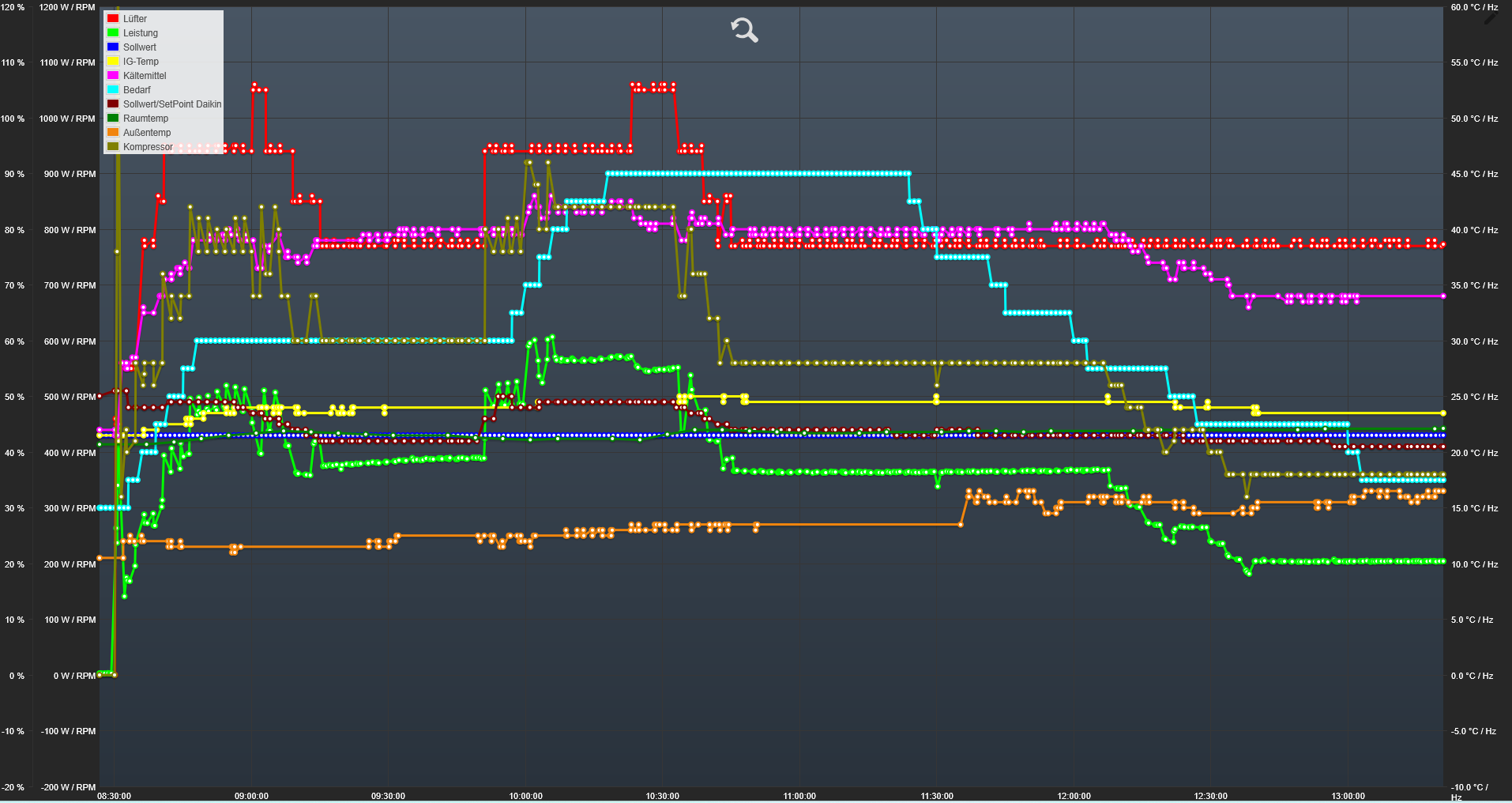

@dieter_p ganz einfach. Die Abschaltungen kommen, da die Raum Temperatur erreicht ist. Weiter runter als 40% Bedarf geht es nicht.
Für diese Temperatur ist der Raum zu klein oder die Inneneinheit zu groß.
Genau so habe ich das damals auch gesehen. Ich habe 3 Logo 8 und den iobroker oben drauf.
Ich habe aber als 24V System. Fand ich besser. Ob ein Schalter in der Wand mit 230V oder mit 24V arbeitet, spielt doch keine Rolle
Danke. Verstanden da Du als Stellgröße nur den Bedarf nutzt.
Ich vermute hier ist noch Potential da der Kompressor noch nicht am Minimum ist.
Es gibt hier im Beitrag irgendwo ein Beispiel wo jemand bei erreichen der Solltemperatur sowohl am Bedarf als auch am Sollwert regelt. Das ergab eine recht perfekte Regelung, allerdings durchaus nicht inkomplex. Daher noch nicht probiert.
Auf IOBroker Javascript transferiert dürfte es etwa so funktionieren aber kann gerade leider nicht testen :upside_down_face:

Prinzipiell ist das natürlich richtig, kannst auch mit 5V Steuersignal arbeiten dann kann der Arduino gleich mit horchen :grinning_face:
Ich hatte nicht unbegrenzt Platz in den Feldverteilern, da kam es mir ganz gelegen auf ein zusätzliches 24V Netzteil für die Hutschiene verzichten zu können. Zudem lassen sich zumindest alle Lichtkreise (mit entsprechender Vorsicherung) direkt über die in der Logo integrierten Relais schalten und ich muss nicht mit lauter Koppelrelais rumhantieren die auch wieder Platz auf der Hutschiene brauchen.
Es gibt da für alles ein für und wider - ich finds jedenfalls cool das du auch etablierte, industrietaugliche Steuerungen einsetzt :+1:
@dieter_p Klingt gut und könnte funktionieren, nur grob überflogen. Aber ich habe nur in der Übergangszeit Abschaltungen. Von daher nicht die höchste Priorität.
Bin mit dem Thermostatmodus auch ganz zufrieden, aber Optimierungen gehen ja immer :wink:
Edit: Habs die transferierte Version auf JavaScript nun für den IOBroker in Funktion bekommen:

Hast Du auch schon Erfahrungswerte über das Regelverhalten? Würde mich interessieren, in wie weit sich mein Ansatz auf andere Gegebenheiten übertragen lässt.
Hab es nur sehr rudimentär in einer Aufheizphase und in der Nähe des Sollwertes mal getestet. Sah ok aus, aber für ein Fazit noch zu früh. Da ich gerade mangels PV-Strom eher möglichst mit Verbrauch spare, habe ich noch keinen ganzen Tag getestet.
Edit: Als Eindruck und auf 1 Minute Regelzyklus reduziert.
Start bei 20,3°C Raumtemperatur (Dunkelgrün) Sollwert 21,5°C (blau)
Econo und Vertikal Swing ist aktiv
Die Regelung fährt primär den Bedarf (hellblau) hoch und weniger stark den SetPoint der Temperatur (braun)
Ist der Sollwert erreicht, fährt erst der SetPoint der Temperatur runter dann der Bedarf.
Wie es sich Einschwingt noch zu beobachten:
Edit2:
Etwas größere Zeitbereich und zwischenzeitlich 3 Minütiges Regelintervall reduziert.
Die Bedarfssteuerung ist definitiv "nachgelagert". Unschön empfinde ich, dass der Raum bei Sollwert 21,5°C bis auf 22.5°C überheizt wird und bis dahin nur schrittweise der Temperatursetpoint reduziert wird. Erst bei nahezu Setpoint = Sollwert wird auch der Bedarf reduziert. Aktuell aus meiner Sicht, kann man damit arbeiten und erzielt leichte Tendenz zum Komfort statt Sparsamer Fahrweise.
Ich werde mal zum Testen den Bedarf zu limitieren, vielleicht bei 80% und schaue mal wie sich das verhält.
Die Regelung der Bedarfsteuerung nochmal angepasst und allgemein die Anlage für den optimalen Betriebspunkt bis 60% Leistung durch den EconoModus begrenzt aber manuell abschaltbar.
Morgens zum Aufheizen noch Vertikal Swing bis zur Solltemperatur oder max 1h aktiviert.
