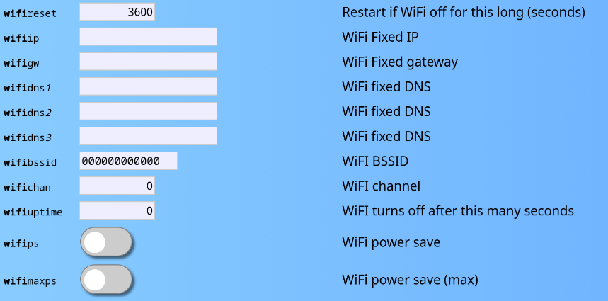

  2. Sollte auch unter “Library” gehen:

Hab tatsächlich bisher gedacht diese WiFi Einstellungen würden für den Faikin internen Accesspoint gelten.
Hier wurde ja auch schon darüber berichtet, dass sich das Faikin bei schlechter WLAN Abdeckung nicht von selbst wieder mit dem WLAN verbindet. Dort wo ich jetzt das erste Modul testweise in Betrieb genommen habe ist die WLAN Abdeckung eher schlecht mit -67dBm. Und gestern war es dann soweit, die WLAN Verbindung zum Modul war unterbrochen und es unternimmt keine neuen Versuche sie mit “Restart if WiFi off for this long (seconds)”. Da diese Einstellung offensichtlich nichts bewirkte dachte ich umso mehr dass es sich hier um Parameter für den internen AP handelt.

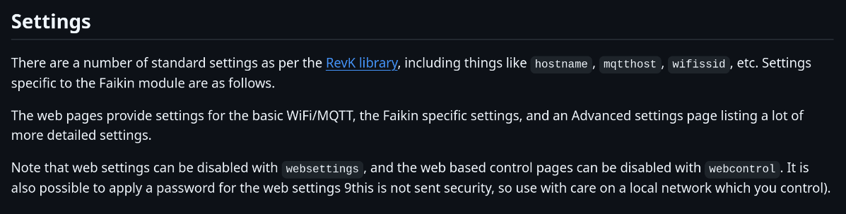

Das Daikin-WiFi habe ich deaktivert, da ohnehin nicht ohne Cloud nutzbar. Ich habe bisher nichts an den Faikin-Wifi-Optionen geändert, würde mich aber wundern, wenn damit das Daikin-eigne Modul konfiguriert würde. So würde ich auch den Info-Fetzen im Manual interpretieren:

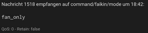

In Homeassistant ist es per MQTT-Gerät eingebunden und dann entsprechend als HVAC-Entität. Deshalb werden regelmäßig Temperaturen, Modi, Lüfterstufen usw. per MQTT gesetzt. So sieht z.B. der Aufruf auf dem Topic aus, wenn ich den Modus auf “nur Lüften” stelle:

Bin grad nach Hause gekommen und wollte dem Faikin eine feste IP zuweisen, es ist aber schon wieder beleidigt und stellt die Website nicht dar bzw. ist nicht erreichbar. Und das trotz LAN gebundenem Repeater in 2,5m Entfernung.
Mir drängt sich das Gefühl auf das Faikin und ich keine besten Freunde werden…
Und per DHCP + dort reservieren ist keine Option? Meistens braucht man den AP ja nur einmalig zum einrichten, bis man [beliebiges ESP-Modul] in sein Netzwerk eingebunden hat. Bei Standardinstallationen kommt man ja mit SSID&Passwort aus und schaut dann nach, welche IP zugewiesen wurde oder nutzt den selbst vergebenen Hostnamen. Wenn die Verbindung zum WLAN erfolgreich war, wird der AP im Normalfall deaktiviert.
