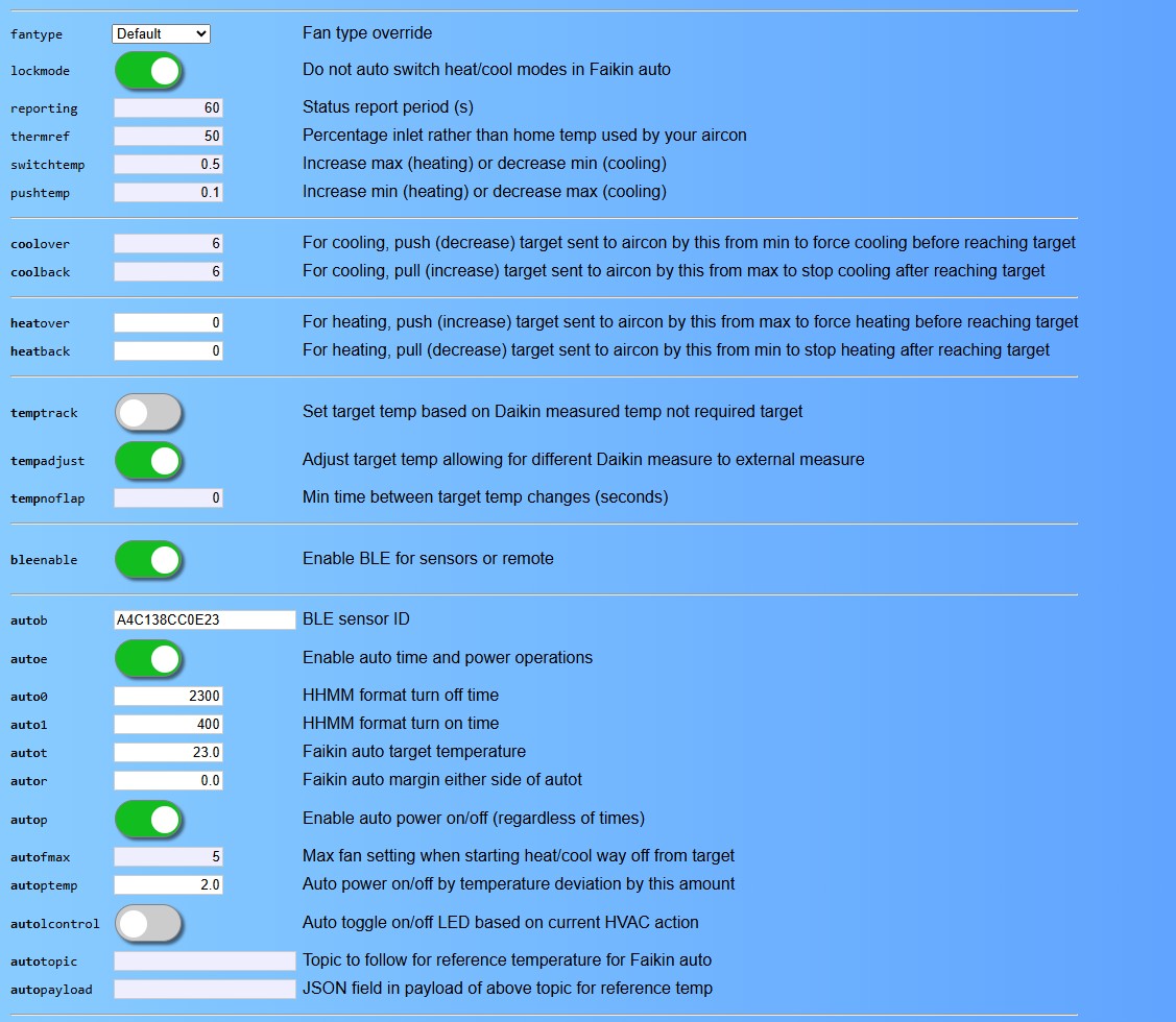

ich kämpfe mich gerade durch die Faikin Einstellungen und so langsam glaube ich alle Kombinationen mal getestet zu haben, allerdings ist das Ergebnis noch nicht zufriedenstellend.
Kurz zu meinem Setup: Wir haben dieses Jahr unsere Gasheizung durch eine 5er Multisplit von Daikin ersetzen lassen und eine der Inneneinheiten (Größte Einheit im Wohnzimmer mit 4,5KW) testweise mit einem Faikin Modul nachgerüstet.
Ziel soll sein von der Cloud-Lösung wegzukommen und vor Allem die Bedarfssteuerung dynamisch per Home Assistant steuern zu können, was soweit auch gut funktioniert.
Allerdings blicke ich bei der Nutzung des Auto-Modus auch nach Lesen der Forumsbeiträge noch nicht ganz durch.
Meine Anlage kann leider nicht weit genug heruntermodulieren um sie über Stunden hinweg laufen zu lassen, weil es dann gerade in der Übergangszeit zum häufigen Takten kommt.
Deshalb würde ich für den Moment gern folgendes hinbekommen:
In der Zeit zwischen 4:00 - 23:00 Uhr soll sich das IG automatisch einschalten, wenn die Raumtemperatur (BLE Sensor des Faikin) auf 21 Grad sinkt und dann heizen bis der BLE Sensor 23 Grad erreicht und das IG ausschalten.
Sobald die Temperatur wieder auf 21 Grad abgefallen ist soll sich das IG wieder einschalten und so weiter.
Eigentlich dachte ich die angehängten Einstellungen müssten genau das umsetzen aber leider funktioniert das nicht. Heut morgen waren es 20,6 Grad und das IG war aus. Als ich es manuell eingeschaltet habe hat es sich bei 22,2 Grad abgeschaltet.
Hat jemand eine Idee welche Einstellung ich übersehen habe? Es wäre schon schön den Auto-Modus zu nutzen statt alles selbst in Home Assistant umzusetzen.
Was du suchst ist der Thermostat Modus. Kommt genau unter dem Ende deines Screenshots.
Bei der 5er sollten am besten mindestens 2-3 Innengeräte gleichzeitig laufen (wirklich heizen, nicht nur an). Sonst verschenkst du Effizienz.
Jep. autot auf 22°C und autor auf 1°C würde das in etwa erzieheln dass er bis 23°C aufheizt aber auch abkühlen lässt bis 21°C. Die Range für den normalen Betrieb wäre mir zu groß. Ich fahre dort mit autor 0,2 also einem maximalen Deltabereich von 0,4°C.
Ja, genau so.

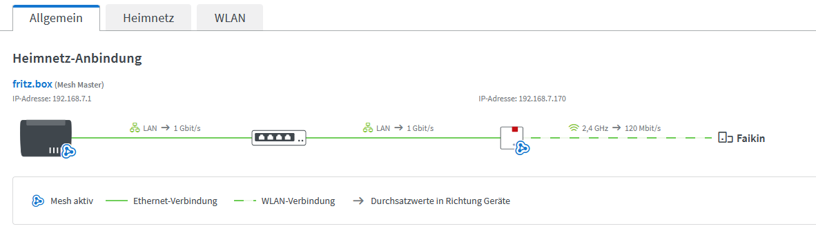

Eine 7490 ist das “Herzstück”, darauf folgt ein drahtgebundener Mesh-Repater in unmittelbarer Nähe des Faikin, ein drahtloser Mesh-Repeater zentral, mittig im Flur OG sowie eine drahtgebundene zweite 7490 im Nachbargebäude ebenfalls als Mesh-Repeater.
Alle Netzwerkteilnehmer sind lokal (also nicht über DHCP Richtlinie) mit fester IP außerhalb der DHCP Range versehen, virtuelle Netzwerke gibt es aktuell noch keine, das soll aber eigentlich bald folgen um die Systeme voneinander zu entkoppeln - aber das ist eine andere Baustelle.
Die drahgebundene 1Gbit Verteilung übernimmt ein 24port Gbit Switch unmanaged (der soll eigentlich alsbald gegen full managed getauscht werden).
Brauchst du noch weitere Infos, hab ich evtl. was vergessen?

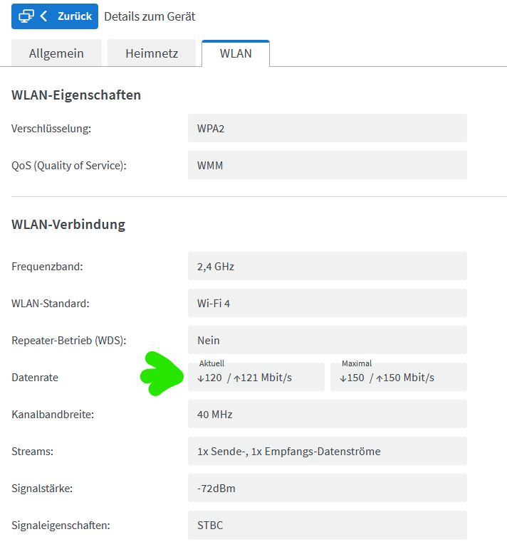

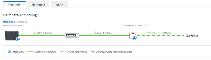

Dann würde ich forschen wo das Faikin so im Mesh auftaucht und ob Du zB über drahtlosen Repeater dort einen Schwachpunkt hast.
Nicht dass diese Visualisierung der FB wirklich gut funktioniert, aber man nimmt was es gibt. Also erstmal schauen was mit dem Fakin passiert:
Und zur Suche von Wlan Schwachpunkten helfen die aktuellen Durchsatzwerte enorm. Hier klebten bei mir als ich noch drahtlose Repeater hatte die Durchsätze bei 1MBit fest:
Gib gerne mal einen Ping, wann und wie du das umsetzt. Das ist aus meiner Sicht ein definitives Manko der FB und Grund warum viele sich davon trennen. Eine Trennung fehlt auch noch bei mir.
