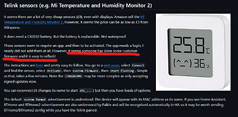

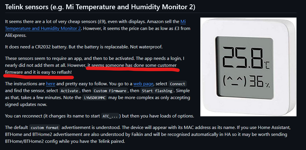

Die Xiaomi BLE Sensoren gibt es in verschiedenen Hardware und Software Ausführungen. Legst Du die Batterie ein, startet der Sensor und fängt an ein "Advertising" über Bluetooth zu senden. Das passiert mit der Orginalsoftware nicht so häufig. Das Faikin und jedes andere Gerät ist aber auf diese Daten angewiesen. Ich hatte einige Fälle, wo das nicht funktionierte mit dem Faikin und das "Gefummel" nervte mich. Mit den neusten Softwareständen scheint auch eine Verbindung mit Nicht-Xiaomi-Geräten immer schwerer bis unmöglich! Darum wird auch empfohlen und ich mache das im Standard, die Xiaomi Sensoren mit einer Alternativen Firmware zu bestücken. Die senden wesentlich öfters das Advertising und lasse auch sicher eine Verbindung vom Faikin zu. Dazu gibt es nette Features wie eine angeblich bessere Batterielaufzeit und individualisierbare Anzeigen im Display (zB der Bateriefüllstand).
Natürlich ist das Aufspielen der anderen Firmware auch ein "Gefummel" da Xiaomi mehr und mehr Hürden schafft. Aber hat man das geschafft, lassen sich die Sensoren einfach und verlässlich pairen. Der Faikin Entwickler selbst weist darauf hin:
Die Anletung die dort verlinkt ist funktioniert für die neusten Xiaomi-Versionen nicht mehr und von
"....and it is easy to reflash! ..." Mag ich auch nicht zwingend sprechen.
Hierüber öffnet man erstmal wieder die Software mit dem Exploit: GitHub - atc1441/ATC_MiThermometer: Custom firmware for the Xiaomi Thermometer LYWSD03MMC and Telink Flasher via USB to Serial converter
Simpler Ablauf danach: Im Faikinmenü den BLE Support aktivieren und beim Refresh der Standardseite kann man dann einfach das Modul im DropDownmenü auswählen.
