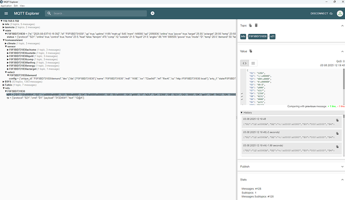

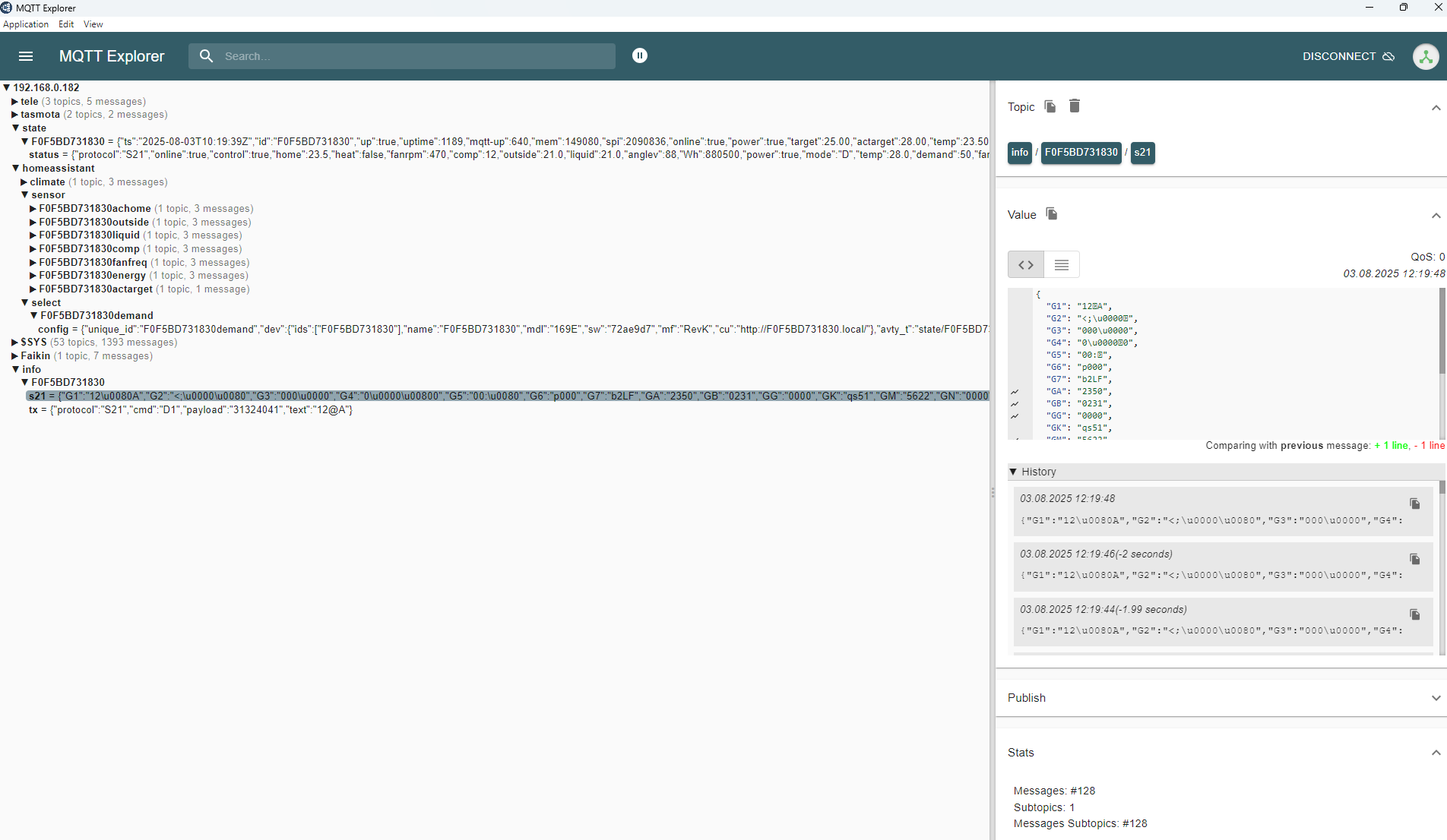

Dann lass HA sein was es ist und verbinde dich einfach mit dem Mqtt-Explorer zum Mqtt-Broker von HA.
Dort laufen die Debug informationen genauso durch:
Verbunden. Aber wie kann ich damit ein txt speichern?
Aber gut, für jetzt hatt ich was können speichern damit, danke.
Habe das info auch zum entwickler gegeben auf Github.
Mache meine Tests auch mit mqtt-Explorer. Da kann man sich auch die Historie einzelner Tops ansehen.
Wenn Du unbedingt speichern willst, nimm doch Kommandozeilen-Tools wie z.B. mosquitto_sub.

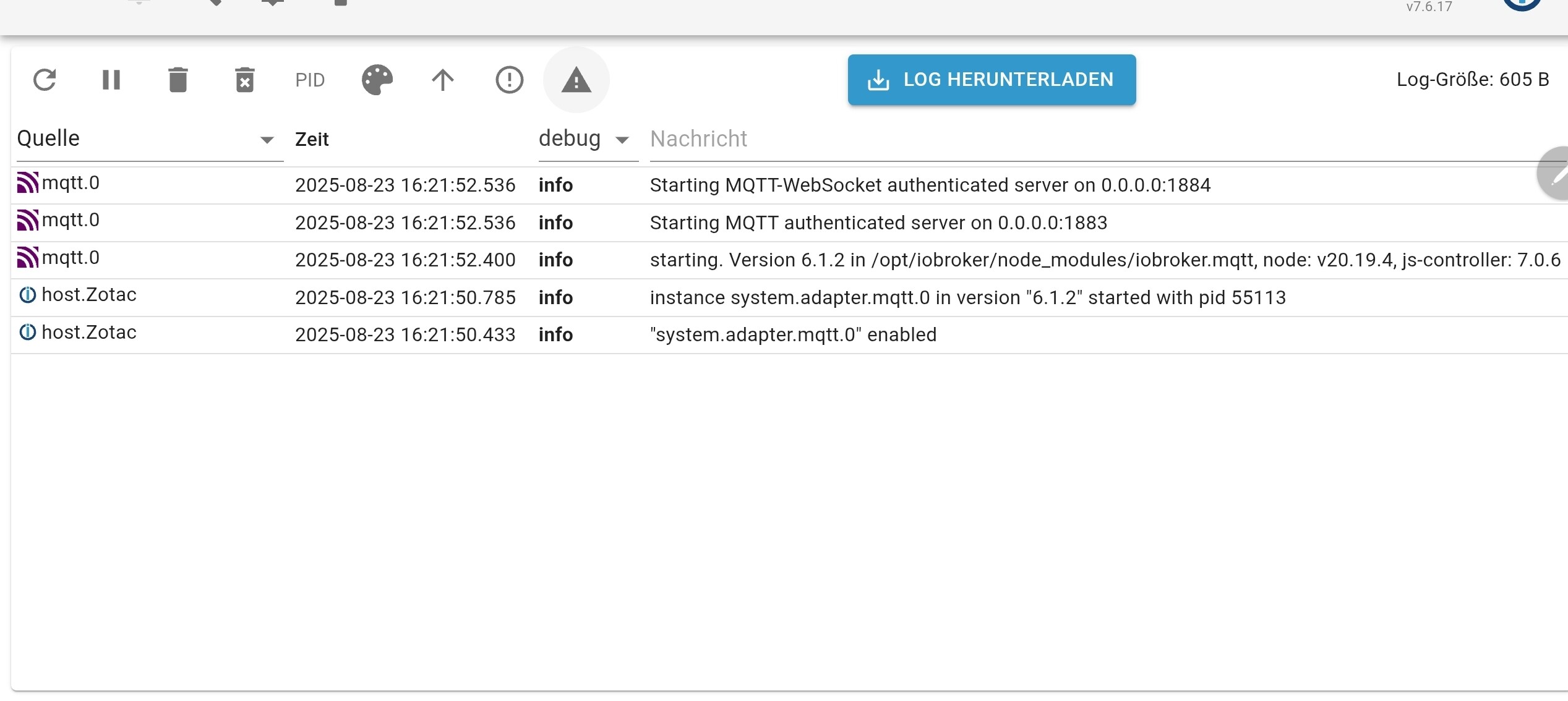

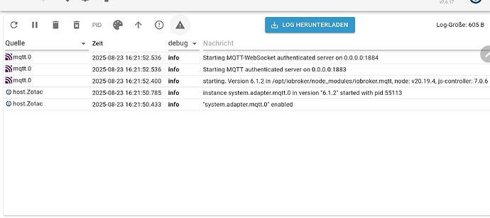

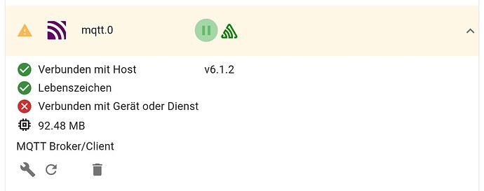

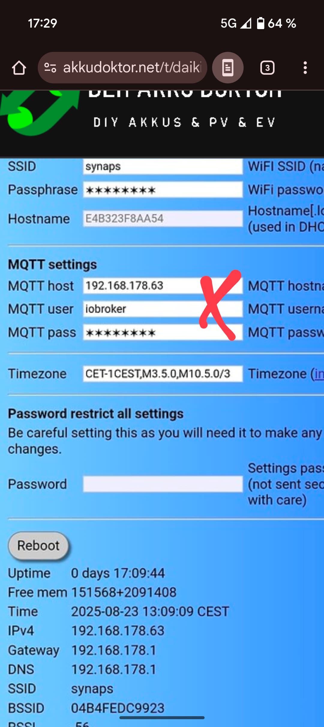

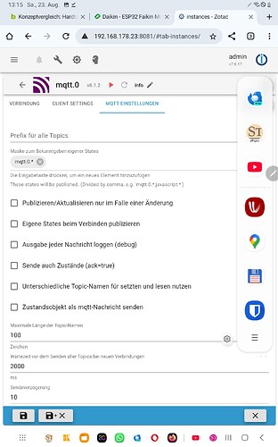

Bitte kann mir jemand helfen, was mache ich falsch?

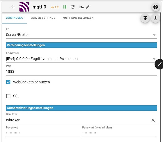

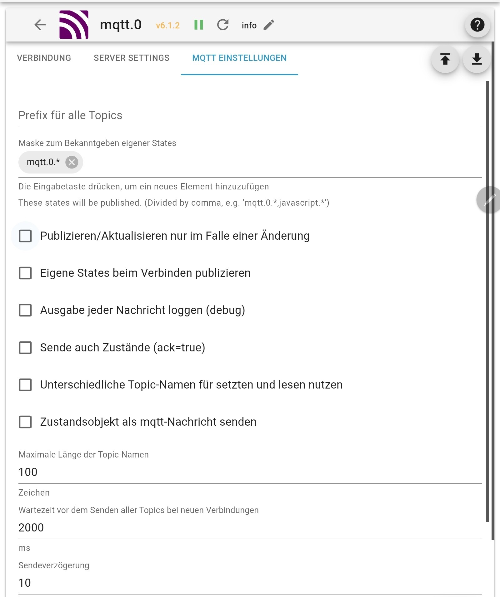

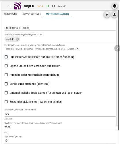

Da stimmt einiges nicht. Den MQTT Adapter als Broker installieren und das Faikin als Client zum Broker verbinden.

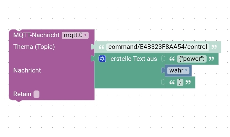

Wenn das funktioniert erhälst du alle Informationen in einer Payload. Das muss du unter IOB noch zerlegen in die gewünschten Datenpunkte.
Ein Beispiel dazu hab ich hier weiter oben in Blockly Form gezeigt (Daikin - ESP32 Faikin Modul - #693 von dshamila)
Möchtest du Befehle zum Faikin schicken findest du hier Beispiele:

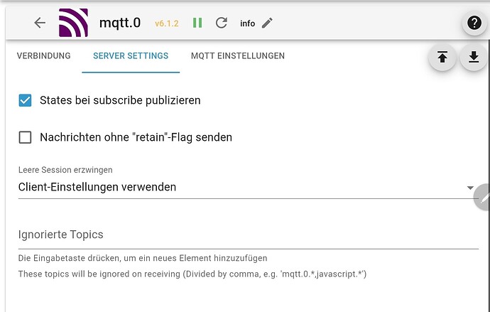

Vielleicht hilft es dir weiter, bei mir sieht das im ioBroker so aus:

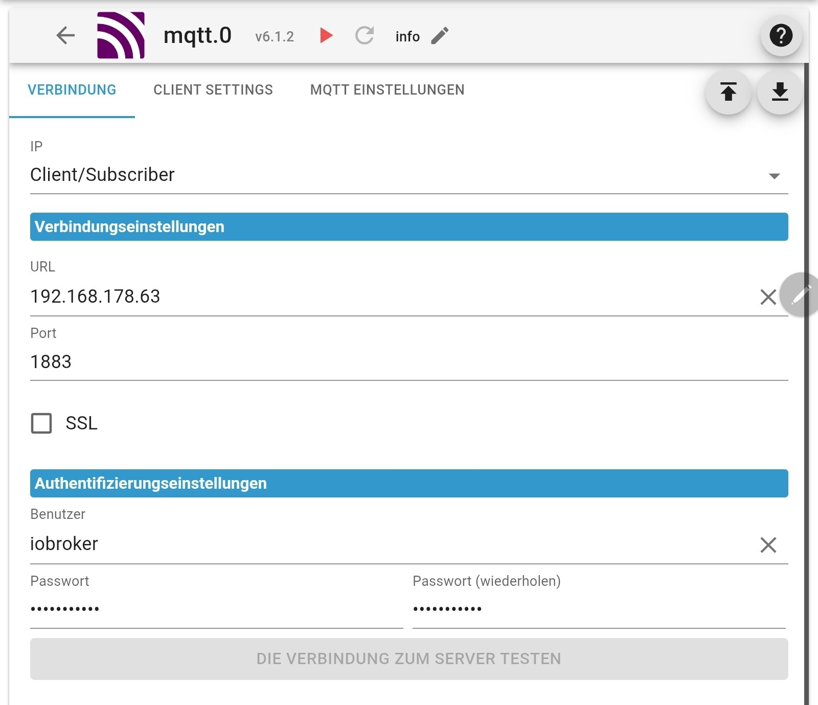

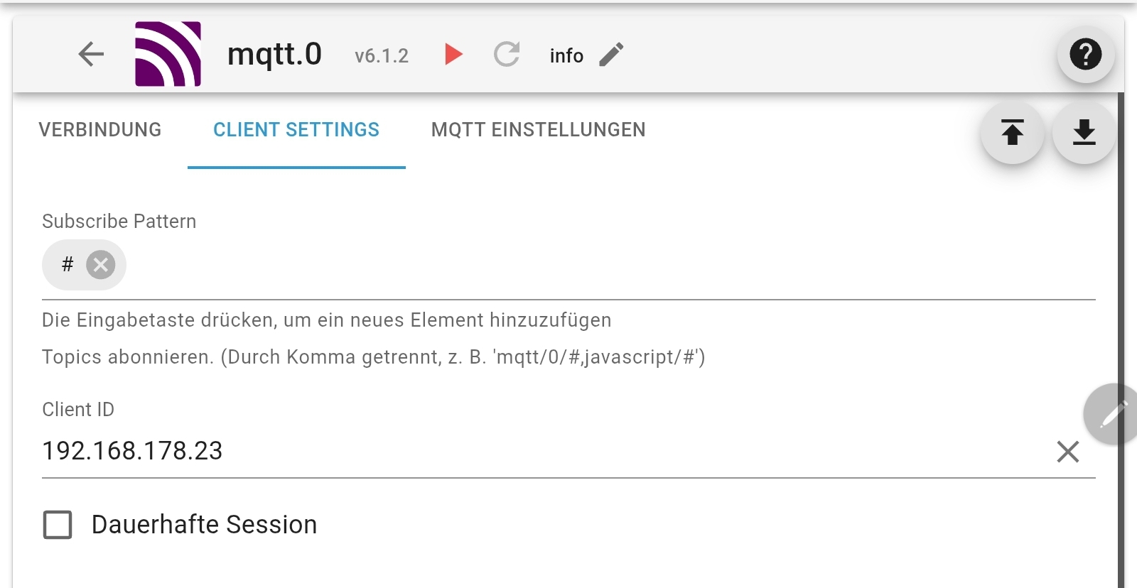

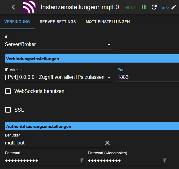

So wie Dieter_P schreibt der ioBroker ist Server

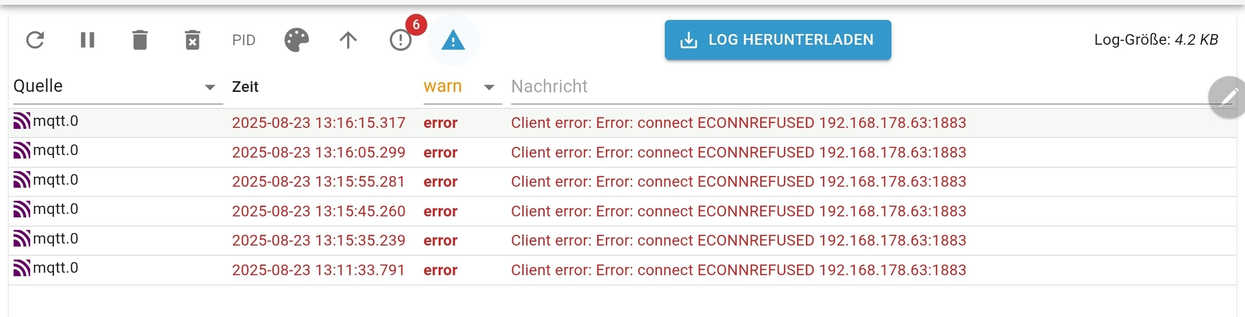

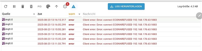

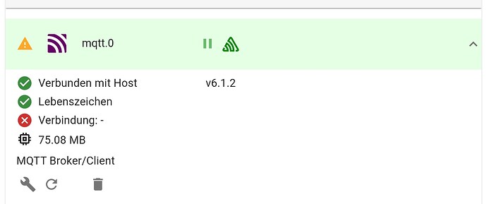

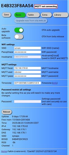

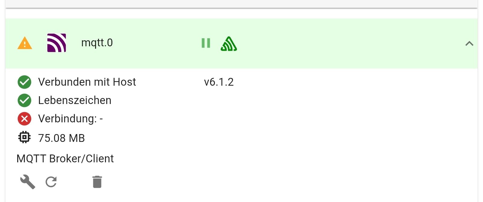

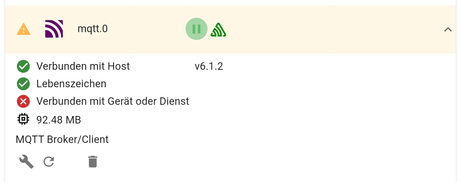

Das hab ich auch schon probiert, aber leider war das das Resultat.

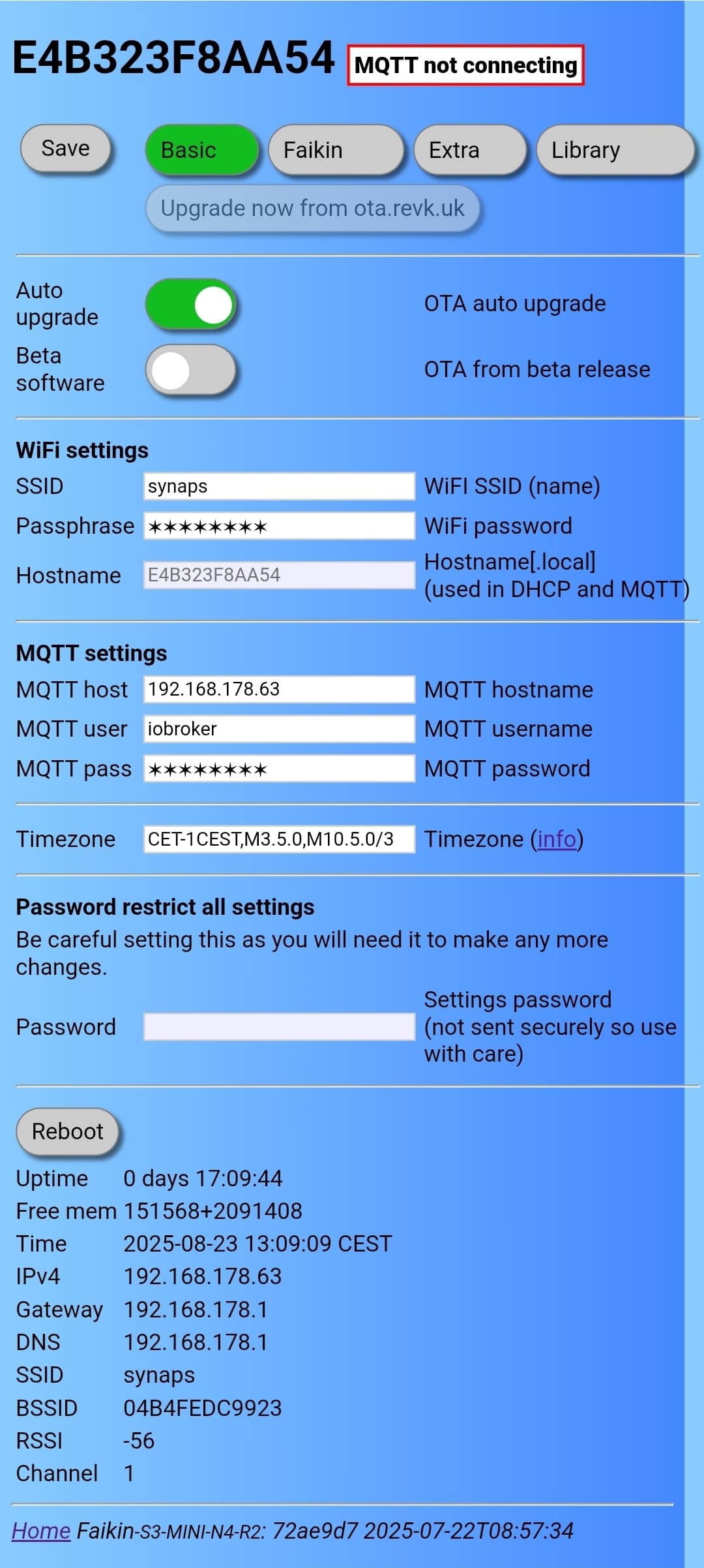

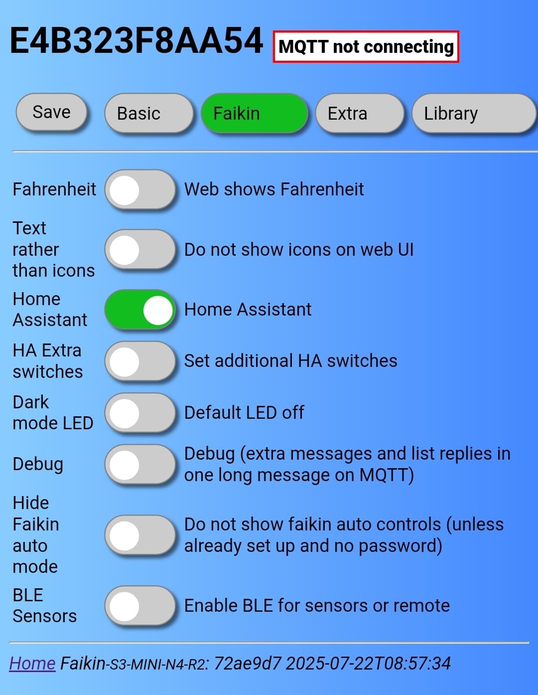

Es kommt zwar kein Error, aber eine Verbindung kommt doch nicht zustande.

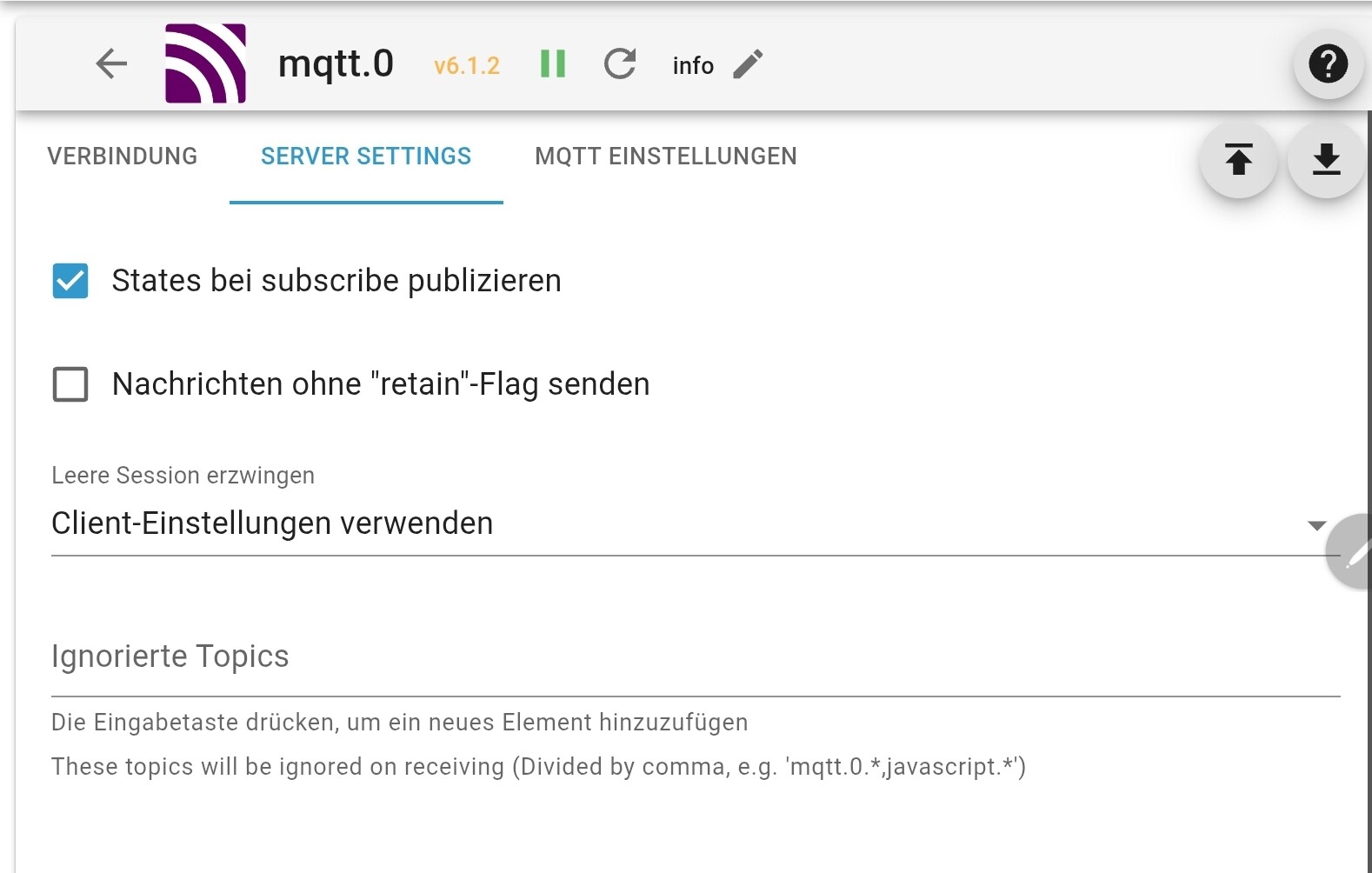

Das ist OK so. Jetzt noch im Faikin die IP Adresse des IOB /MQTT Brokers eintragen dann sollte auch bei Verbindung ein grüner Haken kommen.
Danke das wars :joy:
Konnte jetzt meinen Daikin Stylish einschalten. :+1:

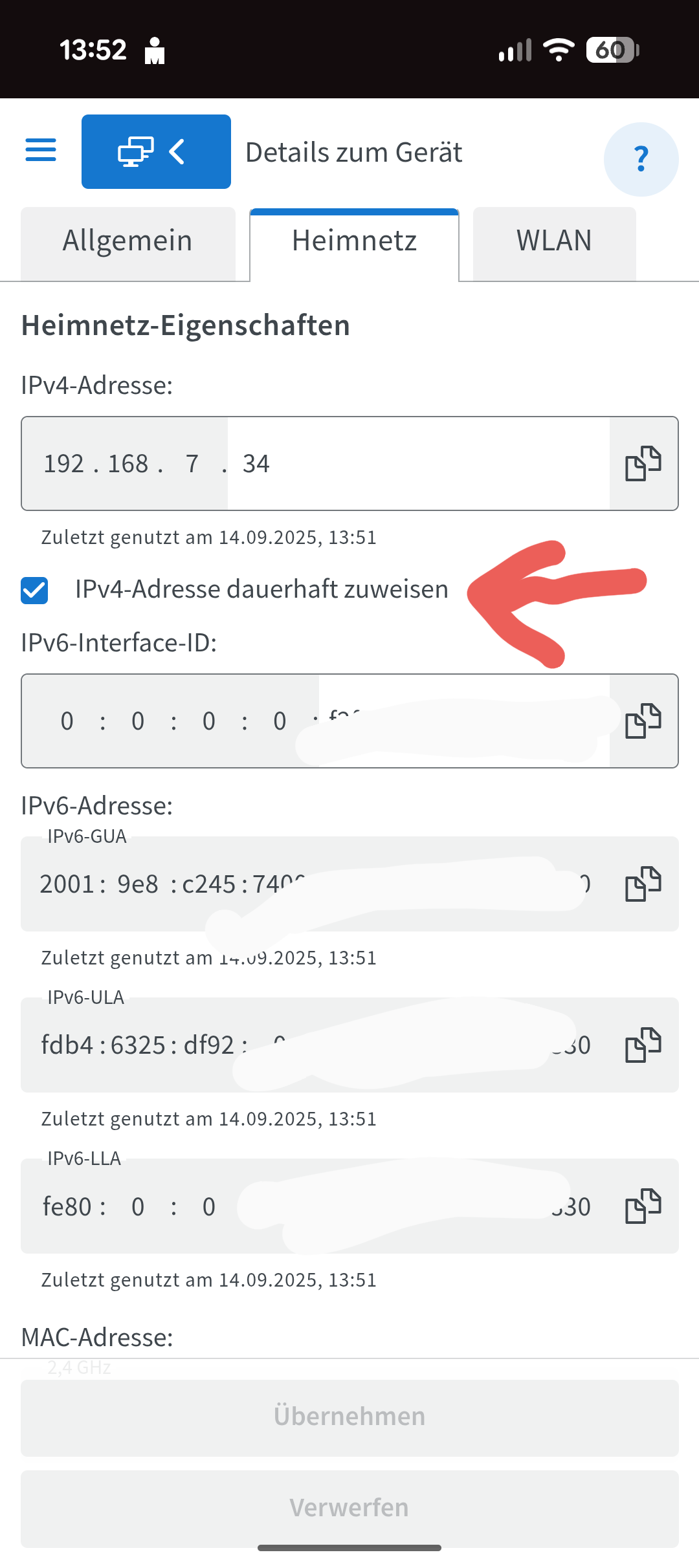

So, ich habe jetzt aber was gefunden:

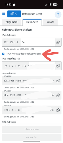

Mein bisheriger Link zur Benutzeroberfläche (IP-Adresse) funktioniert nicht.
Jetzt habe ich bei der FritzBox unter Heimnetz/Netzwerk bei den Netzwerkverbindungen auf meine dort aufgelistete ATXD35A geklickt und was passiert? –> die Benutzeroberfläche öffnet sich, ebenfalls mit einer IP-Adresse in der Adressleiste.
Bei genauerem Hinsehen hat sich herausgestellt: Die IP ist eine andere!
Wie kann das sein? Hat da jemand eine Vermutung, warum sich plötzlich die IP-Adresse ändert?
Ich hatte heute als Fehlerbehebungsversuch nur die Anlage stromlos gemacht und dann noch über die FritzBox bei der ATXD35A auf “Netzwerverbindung zurücksetzen” geklickt. Das half nix, die alte IP-Adresse als Link funktionierte weiterhin nicht.
Erst später dann (gerade eben) habe ich bemerkt, dass eine andere IP-Adresse hat, wenn ich sie über die FritzBox aufrufe. Wie lange das schon so ist, kann ich nicht sagen. Gestern hat der alte IP-Link aber noch funktioniert…
Das ist “normales” Verhalten. Die IP Adressen werden flexibel vom DHCP Server vergeben. In deinem Fall die FritzBox.
Was da hilft, in den Netzwerkeinstellung der FritzBox auf den Teilnehmern gehen und die IP Adresse festsetzen.
Oder du nutzt zB nicht die IP Adresse sondern den Hostnamen hängst diesem .local dran für die Eingabe im Browser.
Opti, danke! Habe das Häkchen gerade gesetzt.
Jetzt würde es mich aber trotzdem interessieren: wie oft wird so eine IP-Adresse verändert oder neu zugewiesen? Gibt es dafür irgend einen Grund, wann das passiert?
Es hat ja mit der alten IP einige Monate lang funktioniert, die wurde dann wohl erst heute verändert.
