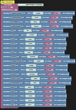

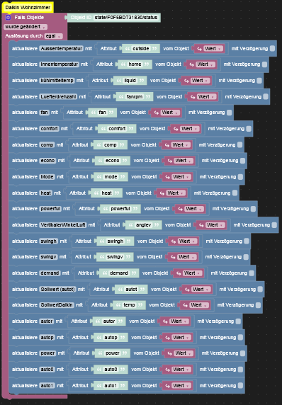

Anbei ein Beispiel wie man sich per Blockly die Payload in einzelne Datenpunkte (sind vorher manuell anzulegen) zerlegt.
Den Inhalt einfach beim Blockly importieren und anpassen. Diese Payload des Datenpunktes "status" liegt im Ordner state/ID-Faikin/status nicht im Ordner homeassistant:
Faikin State Zerlegen.txt (38,9 KB)
sollte dann so aussehen:

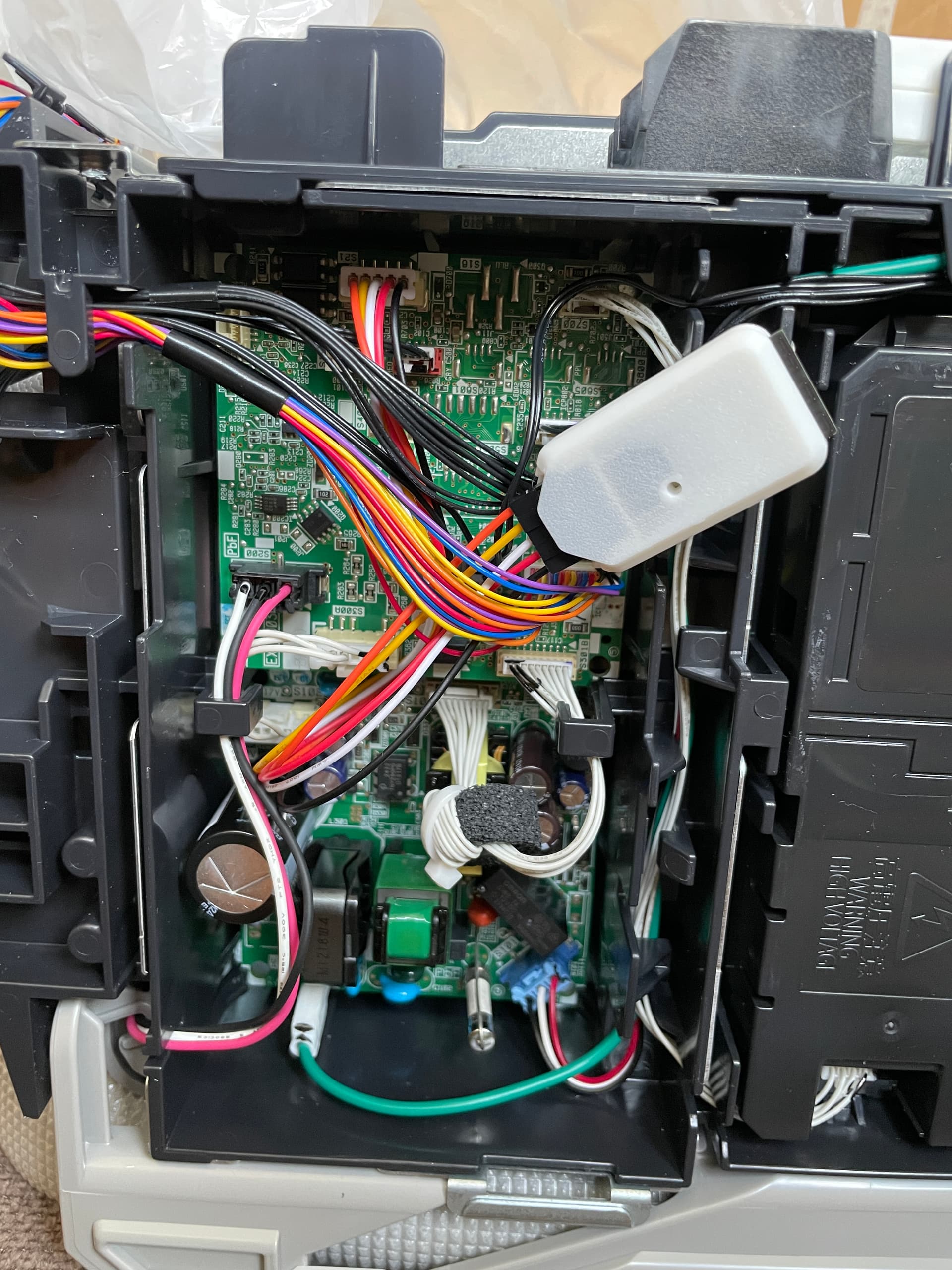

Ich habe hier eine Daikin Perfera, Modell FTXM35A2V1B.
Dazu habe ich folgendes Kabel verwendet und angeschlossen. Die Dupont Stecker in die Faikin und den PAP Connector in das Daikin S21.
Amazon Titel: ZSDZFYLLK 5 Stück PA 2,0mm Pap auf Dupont 2,54mm Buchse 5 Pin Jumper Wire PA2,0 26AWG 20cm Kabelgehäuse Stecker PAP-05V-S
Ich hoffe das funktioniert, kann ich erst testen wenn die Klima angeschlossen wird.
Das Case habe ich von dort
Vielleicht konnte ich dem ein oder anderen schnell helfen.

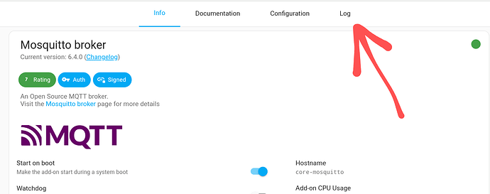

Kommst du nicht "recht einfach" über den Log an alles was über den Broker geht?:
leider bekommt man dort kein topic posts. Nür debugging/fehler nachrichten.
