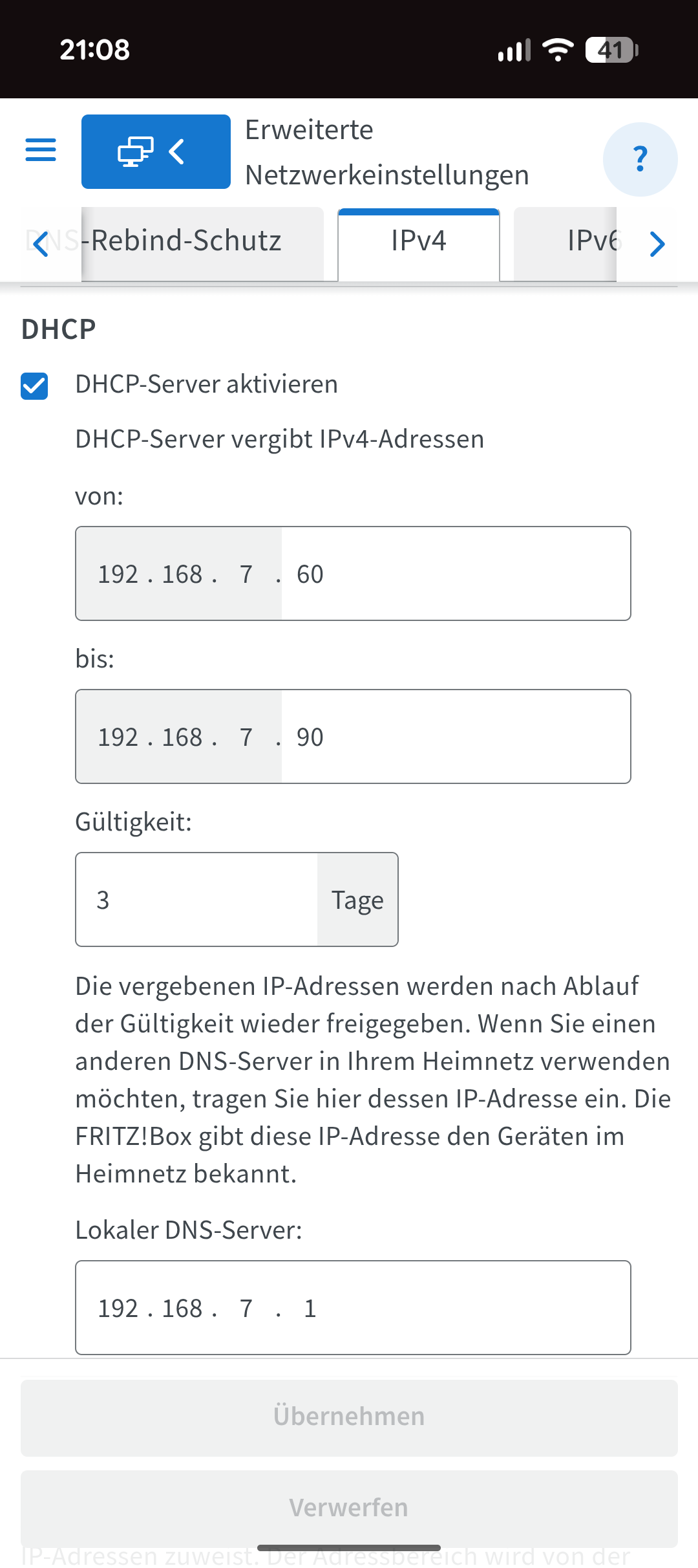

Ist die IP-Adresse im DHCP-Bereich oder außerhalb? Manuell gesetzte IP-Adressen müssen immer außerhalb des DHCP Bereiches sein. Sonst können IP-Adresse doppelt vergeben werden bzw. der Router muss dagegen was tun.
Ich würde die Frage gerne beantworten, wenn ich es könnte. :wink: Ich habe keine Ahnung, wie man das herausfinden könnte, ob eine IP-Zuweisung innerhalb oder außerhalb stattfindet. Auch mehrere Minuten Google ließen mich nicht wissender werden.
In deiner Fritzbox findest du den DHCP Bereich wo die Box eigenständig IP Adressen vergibt.
Um da in keinen Konflikte zu geraten wenn du manuell fest Dinge vergibst, hälst du dich besser aus diesem Bereich fern. Der gesamte Bereich geht üblicherweise von 1 bis 255
Ich gebe hier aber der Automatik nur den Bereich 60-90. Den Rest nutze ich manuell und pflege das akribisch in eine Liste. Doppelt vergebene iPs können das gesamte Netzwerk lahmlegen. Daher wird üblicherweise empfohlen dass nicht manuell zu tun, da der DHCP Server genau diese Konflikte verhindert und genau weiß, welche Geräte mit welcher IP aktiv sind.
In Geräten selbst feste IPs zu konfigurieren sollte man ganz vermeiden. Kommt es hier hier zur Kollision, bekommt man das oft nur sehr schwer behoben → Aufwand. Der Mittelweg ist der hier Beschriebene. Du legst für einige Geräte die IP im DHCP Server fest und für Geräte die zB noch nicht kennst gibt es den Automatik-Bereich.
Als Beispiel hier der DHCP Bereich 60-90 (für 20 Geräte). Dem Faikin zB gebe ich aber fest die 34.
3x-49 habe ich meinen Geräten im Wohn-/Essbereich zugeordnet. 120-129 ist zB der Garten. Mag diese Übersicht/Struktur. Aber das ist auch Pflegeaufwand und wer das nicht mag und möchte ist besser mit der Automatik des DHCP Servers beraten. Fürs Faikin dann in der FritzBox etwas festes zuordnen oder mit dem Hostnamen arbeiten.

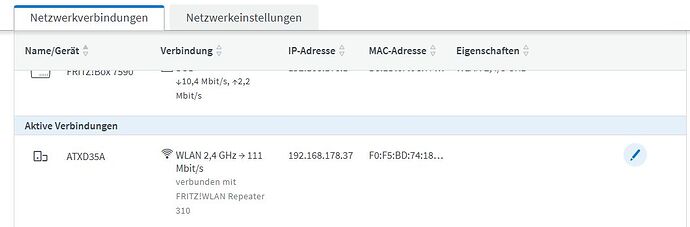

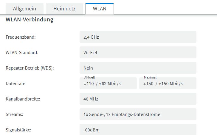

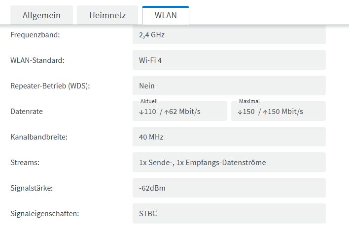

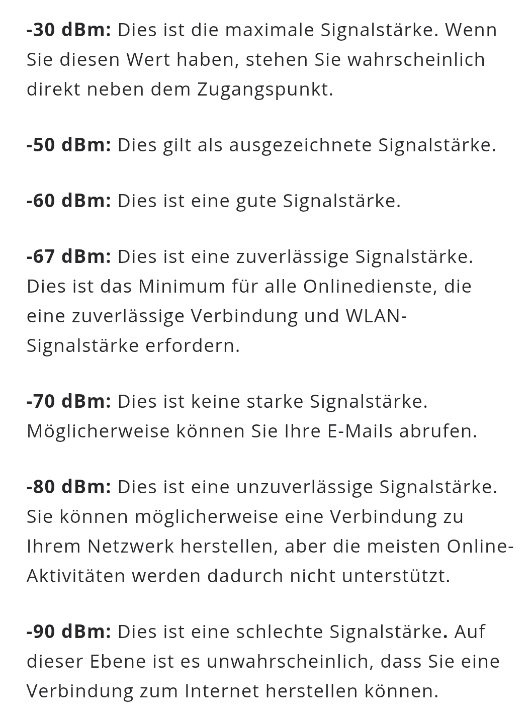

Möglich ist natürlich auch, dass einfach manchmal die Verbindung (Wlan) schlecht ist. Gibt es hier Orientierungswerte was gut und was schlecht ist? Ich würde das dann die kommenden Wochen mal beobachten, wie die Verbindung ist, wenn die Faikin-Benutzeroberfläche wieder mal nicht funktioniert.
Das hier sagt die FritzBox bei der ATXD35A zum Wlan:
Kurz zusammengefasst. Nagel die IP mit dem gesetzten Haken in der FrotzBox fest. Alles was davor war ist Vieles kann, nix muss. Mit der Festlegung hast du einen definierten Zustand und der verhält sich dann nachvollziehbar und logisch ohne zu sehr ins Detail zu gehen.
Deine WiFi Stärke sieht mit -62dBm nicht brillant aber möglicherweise OK aus. Probleme können insbesondere über den Browser daher kommen. Eine Lightweight Übertragung wie MQTT dürfte da weitaus besser noch funktionieren.

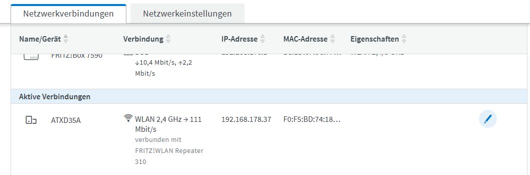

Also FritzBox Benutzeroberfläche geöffnet und ins Heimnetz geschaut.
Dort war die ATXD35A noch da, über das Anklicken kam auch noch die alte IP-Adresse aber die Benutzeroberfläche wurde nicht geöffnet.
Einzig auffällig: Bei der ATXD35A stand nur 1Mbit/s
Habe dann ein gewohntes Prozedere durchgeführt, das manchmal geholfen hat:
unter der ATXD35A auf “Netzwerkverbindung zurücksetzen”
Danach war die ATXD35A dann nicht mehr anklickbar aber 115Mbit/s. Die IP-Adresse ist die gleiche geblieben.

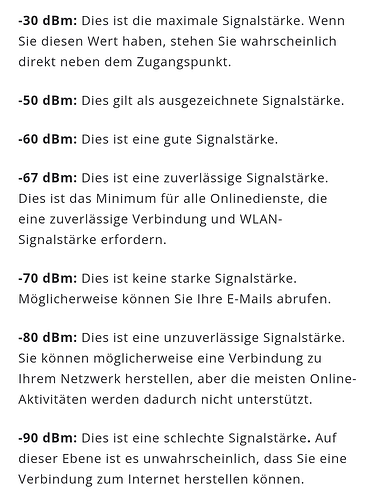

Ich würde schlechten Empfang vermuten.
Die -60dBm sind zwar nicht direkt schlecht, sagt aber wenig darüber aus, welche Qualität das empfangene Signal hat, wie verrauscht es ist.
Das ist auch nur wie gut die Fritzbox das Faikin-Modul empfangen kann. Kann aber gut sein, daß das Faikin-Modul die Fritzbox kauf empfängt.
Wenn da 1Mbit/s stand, könnte das darauf hinweisen, daß die Geräte wegen gegenseitiger Empfangsprobleme sich schon auf die minimale mögliche Wlan-Geschwindigkeit heruntergeregelt haben.

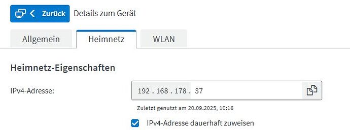

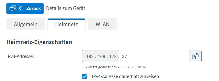

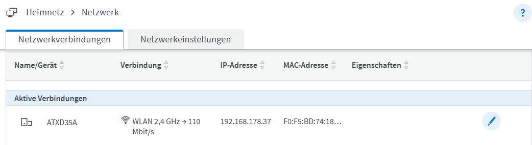

Gerade wollte ich die IP-Adresse festsetzen. Nicht als Problemlösung aber damit das einfach mal gemacht ist. Dabei ist mir aufgefallen:
In der FritzBox unter Heimnetz/Netzwerk ist die ATXD35A jetzt nicht mehr blau (d.h. nicht mehr anklickbar), die Benutzeroberfläche funktioniert aber, ich habe die ATXD35A gerade darüber eingeschaltet.
Über den Button mit dem Bearbeiten-Stift konnte ich das Untermenü aber aufrufen und die IP dauerhaft zuweisen. Danach noch auf “übernehmen” geklickt –> sollte erledigt sein.

Du verschweigst hier einen erheblichen Punkt! Das Faikin ist über einen Repeater angebunden. Und das ist ein 310 ohne LAN-Anschluß! Also reiner Betrieb als WLAN-Brücke. Sorry aber das ist extrem Störanfälliger Murks. Dein Faikin wird eine gute Verbindung vielleicht anzeigen, aber das ist nur die Verbindung bis zum Repeater. Das Problem liegt dann zwischen Repeater und FritzBox. Für die geschilderten Probleme kann das Faikin also 0, gar nix und das schlecht aufgebaute Wlan ist der Grund.
Die Wlan Brücke ist zu wackelig und daher kommen die Probleme. Lösung: besser den Repeater positionieren obwohl ich davon praktisch nix halte. Oder Besser einen Repeater per Lan Kabel an die FritzBox anschließen, nur das macht eine sicher bessere Wlan Verfügbarkeit über größere Reichweite.
Genau, an der Stelle muss man sich immer vor Augen führen, der Repeater kann nur jene Bandbreite verstärken die auch er von seiner Quelle erhält. Wenn also die Signalstärke und/oder Signalqualität zwischen Repeater und z.B. Fritz!Box schon schlecht ist, ja, was soll der Repeater daraus noch besseres Zaubern - er kann nicht puffern.
