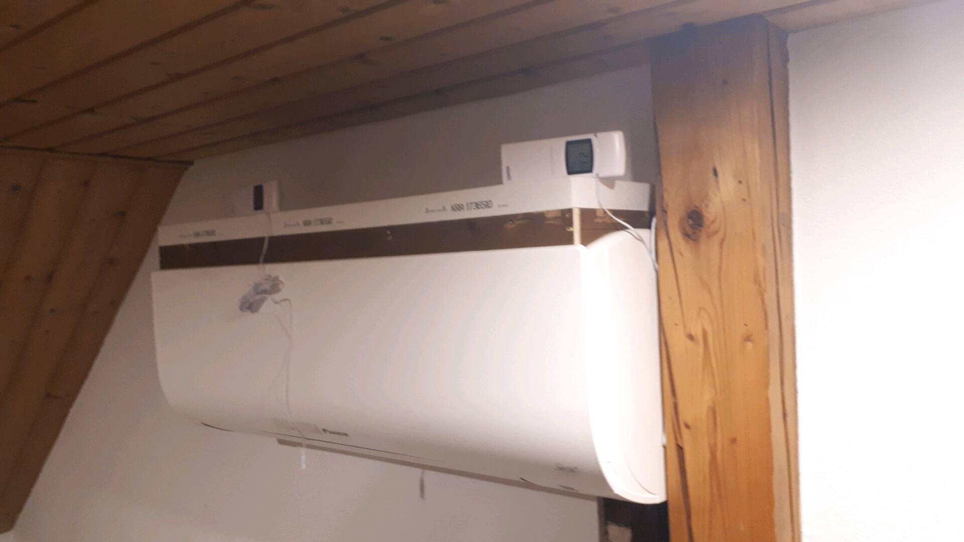

DAIKIN ATXF35E ARXF35E gestern bestellt, soll nur auf Dachboden unterstützen. denke reicht.
Wird das Faikin hier auch passen?
