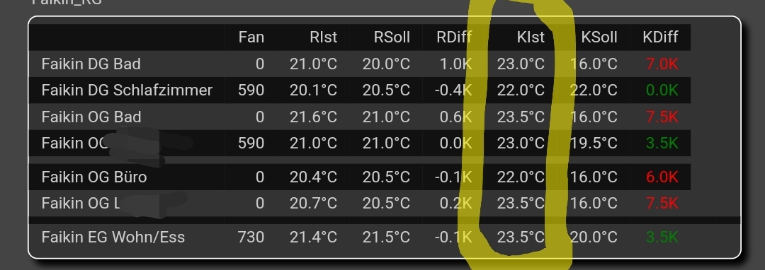

Zumindest bei Verbindung über S21 würde mich das wundern. Selbst das lokale API liefert hier nur ganzzahlige Werte. Wie es bei den anderen Anschlussmöglichkeiten des Faikin aussieht, weiß ich nicht.
Die ARXD hat keine Quiet Outdoor funktion und der Nachtmodus geht nach meinen Beobachtungen auch ohne Econo bzw. ohne Comfort.
Was soll ich sagen? Meine Faikins hängen am S21 und sehen 0,5er Schritte.
Ist diese Tabelle kurz nach dem Ausschalten der IGs, deren KSoll auf 16°C steht, entstanden? Ansonsten wäre es merkwürdig, wenn KIst so deutlich über RIst liegt. Bei mir gleicht sich KIst relativ schnell RIst an, wenn das IG ausgeschaltet ist.
Ich will nicht ausschließen, dass das lokale API fehlerhaft ist, weil z.B. darüber auch keine Infos über die Drehzahl des Lüfters kommen. Auf der anderen Seite kann allerdings auch die Programmierung des Faikin an dieser Stelle Werte falsch interpretieren, da alles nur auf Reverse Engineering beruht.
Ja, die sind kurz vorher auf 16°C gegangenen. Wobei die KIst nur langsam abfällt, wenn bei der Multi noch andere IGs laufen.
Sieht an auch an der Truhe im DG Bad:
Das IG steht im Heizbetrieb immer auf 16°C, ist aber an. Das Bad ist ziemlich klein für die Truhe, das Dach gedämmt und alle seitlich und unten angrenzenden Räume gut beheizt.
Die IGs testen dann ja ab und zu mal mit kleiner Drehzahl die Raumtemperatur. Das alleine genügt schon, um bei warmen Wärmetauscher ausreichend Wärme in den Raum zu bringen.
