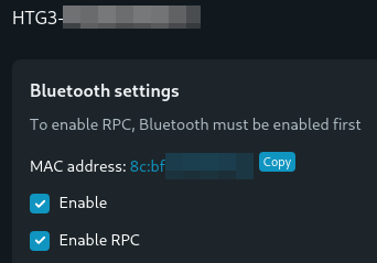

Nach Überprüfung des techn. Datenblatts konnte ich herausfinden, dass der Shelly H&T Gen3 über ein Wifi und Bluetooth Modul verfügt und per Webhooks und MQTT kommunizieren kann.
Ich habe inzwischen BT und RPC aktiviert.

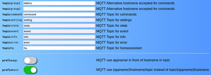

siehe Seite zwei einfach topic: command/Faikin-ID/control mit der Payload {"env": 20}
publishen. Wenn es funktioniert siehst Du in der GUI des Faikins zusätzlich die Env: Temperatur.
Passiert das Ganze in ausreichend kleinen Abständen (wie erwähnt 30/60sek) nimmt das Faikin automatisch die ENV Werte zum regeln der Stellgröße.

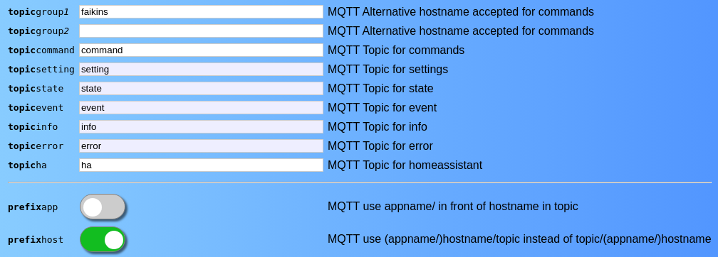

Ich habe die Ursache gefunden:
Sobald ich prefixhost aktiviere wird der MQTT Befehl nicht erkannt.
Ich bevorzuge den devicename (=hostname) als Topic in MQTT, aber dies verursacht bei Faikin wohl mehr Probleme.
