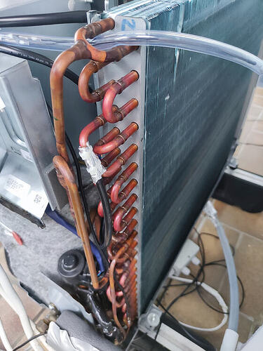

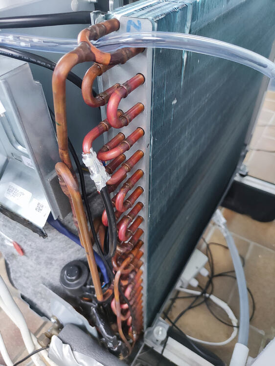

Ganz genau. Habe ihn mit Tesa-Aluminiumklebeband 1x umwickelt und dann mit 3 kleinen Kabelbindern fixiert.
Bei mir war in der ursprünglichen Position keinerlei Isoliermaterial nur eine Art Halterung in der der Sensor eingeklipst war.
Vielen Dank für deine Bestätigung.
In der Zwischenzeit habe ich wohl ein weiteres Bild gefunden, das zeigt, wie es isoliert werden sollte. Indem man den Thermistor und das Rohr zusammen umwickelt, anstatt sie einzeln zu isolieren.

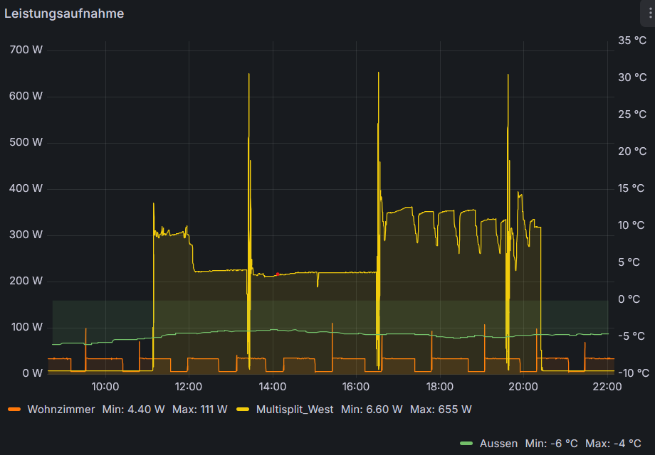

Weil das Thema hier so aktuell ist und wir derzeit aufgrund der Außentemperaturen (um die -5°C) Schlafzimmer und Kinderzimmer leicht beheizen hab ich mir auch mal die Abtauvorgänge angeschaut bzw. am AG mal nachgesehen ob es notwendige Abtauvorgänge waren oder nicht.
Zum Einsatz kommen hier 2AMXM40M + ATXM25A + ATXM25A und die Solltemperaturen sowie alle weiteren Einstellungen (Gebläseleistung IG, Bedarfssteuerung etc.) sind bei beiden Geräten identisch eingestellt.
Und nachdem ich dann gemerkt habe das alle drei Stunden ein Abtauvorgang läuft bin ich dann doch durch den Schnee gestapft und wollte wissen wie viel Wasser oder Eis unter dem AG zu finden ist.
Und was soll ich sagen, nix, kein Wasser, kein Eis weder unter dem AG noch am Wärmetauscher. Einwandfreie Sicht durch die Lamellen.
Also wird auch hier fleißig “umsonst” abgetaut.
Zunächst war die Bedarfssteuerung auf Onecta-Minimum eingestellt, später merkte ich dann das die Leistung nicht reicht um die Räume auf Temperatur zu bekommen und erhöhte auf 50%. Aber auch da trat ein Abtauvorgang auf ohne das auch nur eine Spur von Eis oder Reif auf dem AG Wärmetauscher zu sehen war.
Dauer des Vorgangs immer so um die 2min. Jetzt kann ich mir wohl auch überlegen den Temperaturfühler am AG in der Position zu verändern.

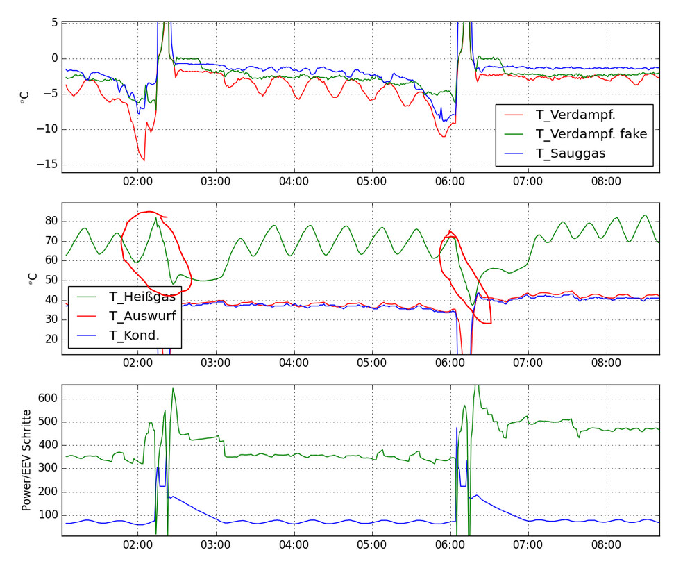

danke. Mal schauen, ob sich das Problem mit den Pseudo Abtauungen hier eingrenzen lässt:

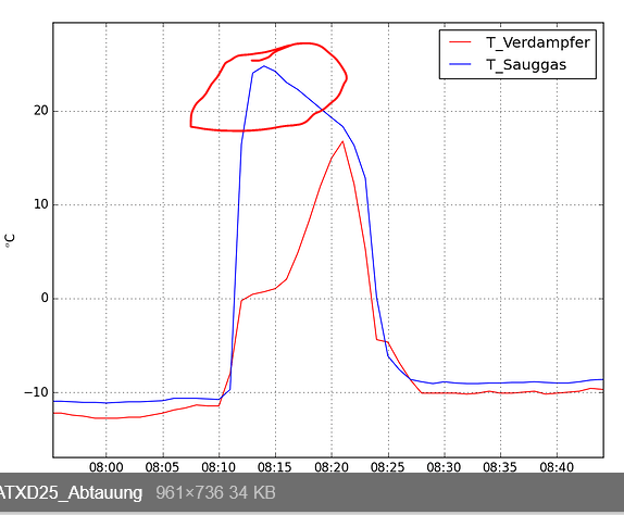

Wo hattest du Sauggas gemessen? Verdampferaustritt? (Also beim Abtauen Verdampfereintritt?)
Das was ich Sauggas nenne, messe ich mit einem ds18b20 am dicken Rohr direkt nach dem Verdampfer.
wenn ich deine Messungen oben betrachte, kommen also von den 40-70° Heissgas/Verdampferaustritt nur 20-25°C am Verdampfereintritt/austritt/Sauggas an? Der Rest verpufft schon in der Leitung / 4-Wege Ventil?
bzw. könnte auch Messoffset sein, weil Heissgas vermutlich als Spannungsabgriff mit dem originalen Sensor und angelötetem Kupferröhrchen vs. DS1820 an die dicke Leitung mit Kabelbinder, ggf. etwas Isolierung.
