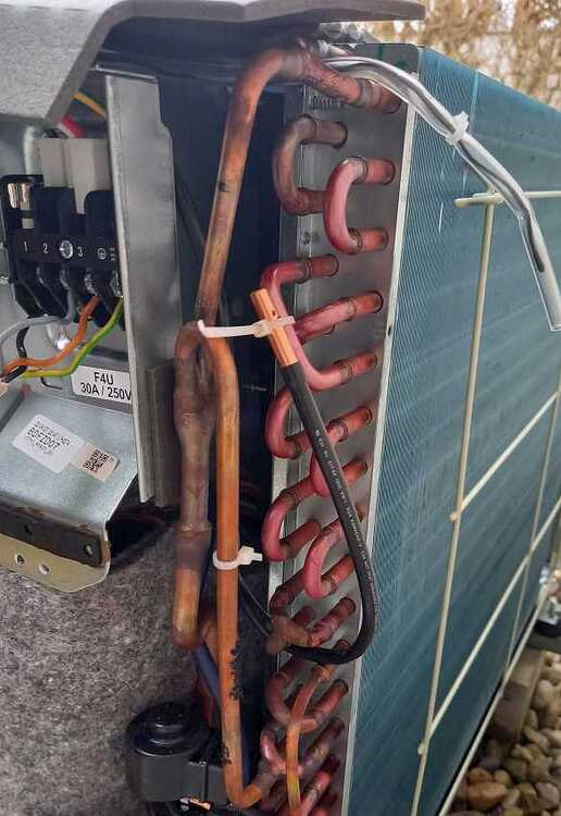

Gibt es Fotos vor dem Umbau des Sensors bzw. der Sensorposition?
Ist das nur eine Positionsänderung des Sensors? Unten ist ja noch ein weiterer Sensor in der Originalposition zu sehen bzw. gibt es eine Beschreibung des Umbaus von WP_Dave?
Ich hatte damals (10.03.25) per E-Mail bei klimatechnik@daikin.de angefragt wegen der Abtauregelung und habe darauf hin diese Präsentation bekommen. Es ging damals jedoch um die Perfera 3.5KW. Ich weiß nicht ob das bei anderen Modellen auch so umgesetzt wird.
Ich habe einfach den Temperaturfühler der unten in dieser Kupferhülse steckt in den oberen Bereich wie auf dem Bild zu sehen platziert (Habe noch etwas Aluminiumklebeband drum gewickelt, in der Hoffnung dass die Wärme- Kälteübertragung besser ist). Der Sensor der noch unten in der Kupferhülse sitzt ist ein Shelly Temperaturfühler mit dem ich Werte aufzeichne.

Wo war der Sensor vor dem Umbau?
Wäre toll wenn man noch ein Bild posten kann, wo der Sensor Serienmäßig verbaut ist. Wo er hin soll sieht man ja.

Hast du den Thermistor hierher verlegt, wie auf diesem Bild?
Laut Wartungshandbuch ist an der ursprünglichen Position des Thermistors etwas Isoliermaterial um die Rohre gewickelt. Hast du an der neuen Position auch eine Isolierung angebracht?
Ich sehe viele Beispiele dafür, kann mich aber nicht entscheiden, welche Variante besser ist. Entweder ganz ohne Isolierung, eine Isolierung um das Rohr und den Thermistor herum oder eine separate Isolierung um das Rohr und den Thermistor selbst.
