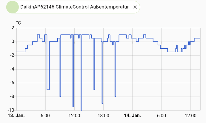

Habe leider kein Bild gemacht. Optisch passt das oben gepostete Bild aber sehr gut, bei dem der Vorgang andauernd unterbrochen wurde. Aber in meinem Fall war der Wärmetauscher eben noch etwa 15cm von oben aus gesehen frei.

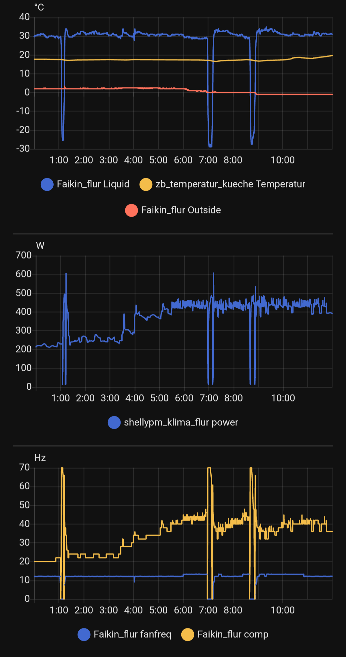

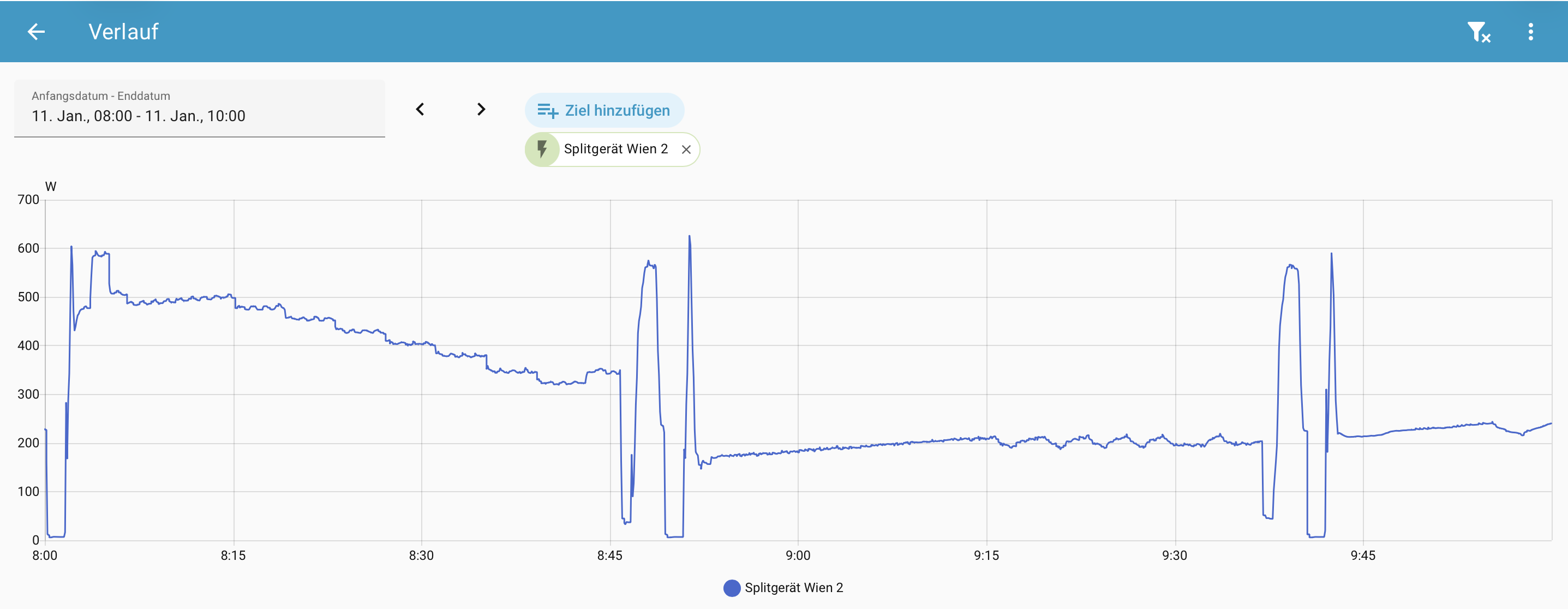

Hier Mal die Daten die ich dazu habe. Hier hat die Anlage auch mit Umbau auch Mal nach kürzerer Zeit abgetaut. Lüfterfrequenz vom IG war quasi durchgehend konstant.

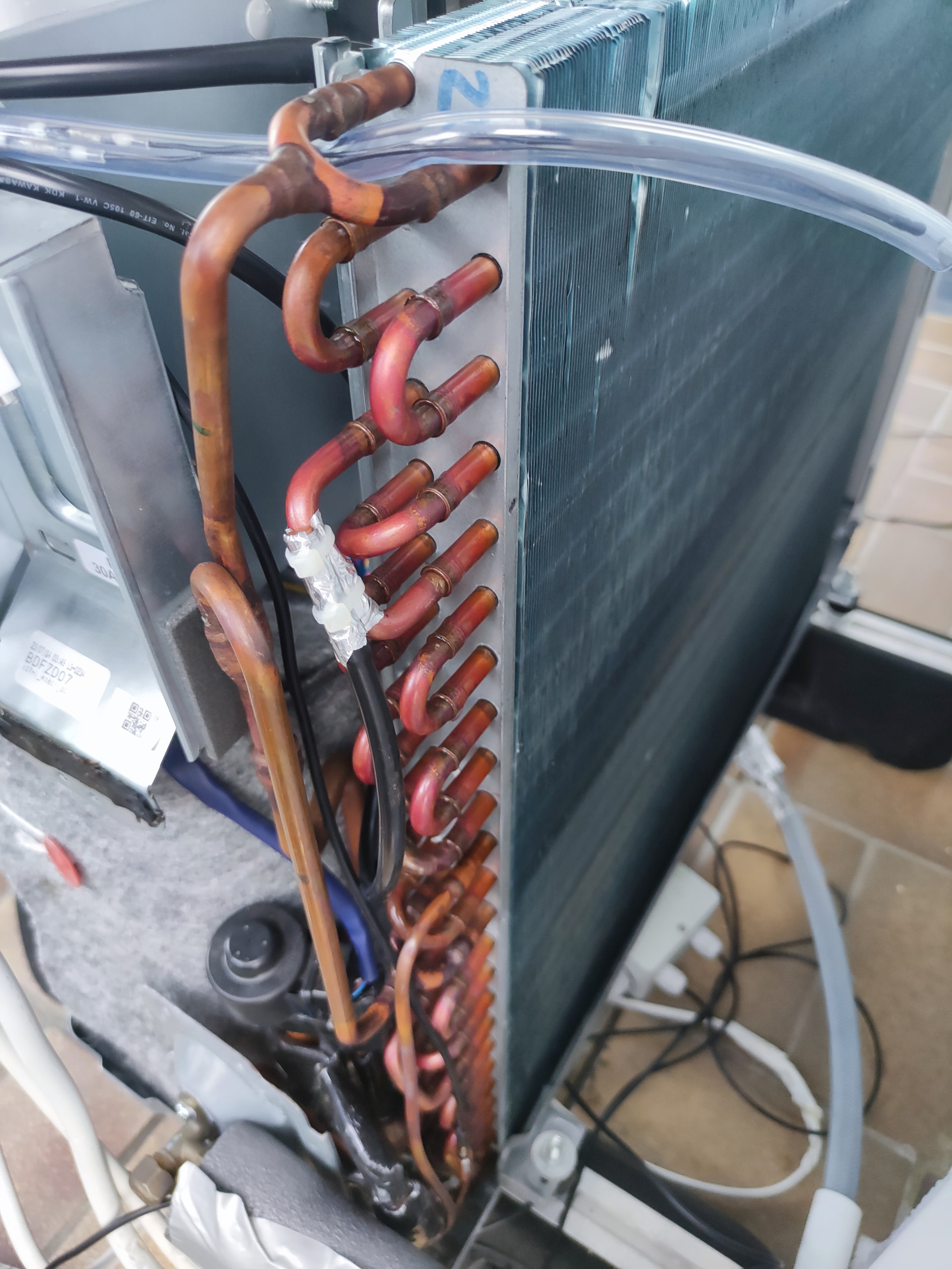

Die oberen und unteren Hälften des WT sind identisch (parallel geschaltet). An der gleichen Stelle im unteren Bereich steigt die Temperatur beim Abtauen langsamer an. Das ist die Stelle, wo das Rohr etwa 5 cm gerade verläuft. Hier folgt die Temperatur beim Abtauen etwa der des Hauptsensors. Ich habe davon Aufzeichnungen gemacht, worauf ich momentan keinen Zugriff habe. Ich schätze aber, dass die Abtauzeit sich um etwa 1 min verlängern wird.
Edit:Ich meine diese Stelle.
Leider hat die Positionierung an dieser Stelle am Wärmetauscher bei mir kein Erfolg gebracht. Denn hatte gerade eben wieder ein Abtauvorgang mit einem komplett trockenen Wärmetauscher.

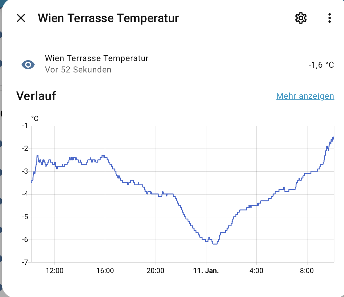

Derzeit hat es heute in Wien permanent ca -5°C, da tritt dieses Fehlverhalten auch nicht mehr auf. Obwohl sie nur mit 200W über Stunden läuft taut sie nur selten ab und dann auch richtig.
Es hat also nicht nur etwas mit der Leistung zu tun sondern auch mit der Temperatur bzw Feuchtigkeit. Aus irgendeinem Grund funktioniert der Algorithmus jetzt deutlich besser

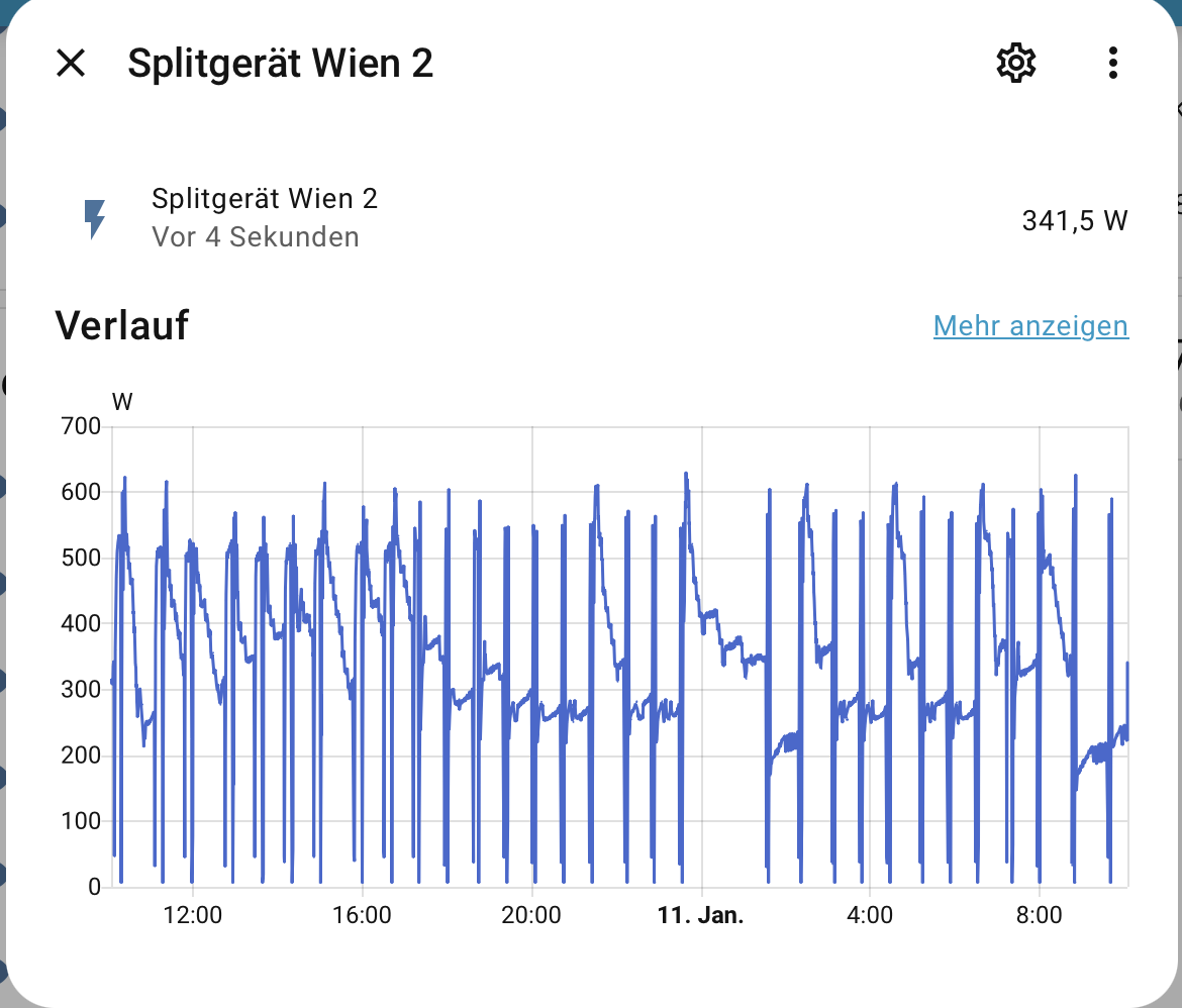

Heizen unsere Dachgeschosswohnung in Wien mit Splitgerät und bei uns wird ohne Ende abgetaut!
Bei mir leider heute auch wieder so. Zum Zeitpunkt des letzten Kommentars war es aus irgendeinem Grund nicht der Fall. Heute seit 0 Uhr schon 14 Abtauvorgänge, also mehr als einer Pro Stunde. Was vor 2 Tagen anders war, ist mir nicht klar, vielleicht war es doch gerade so über der Leistungsaufnahme, wo dieses Problem auftritt. Anders kann ich mir das nicht erklären.

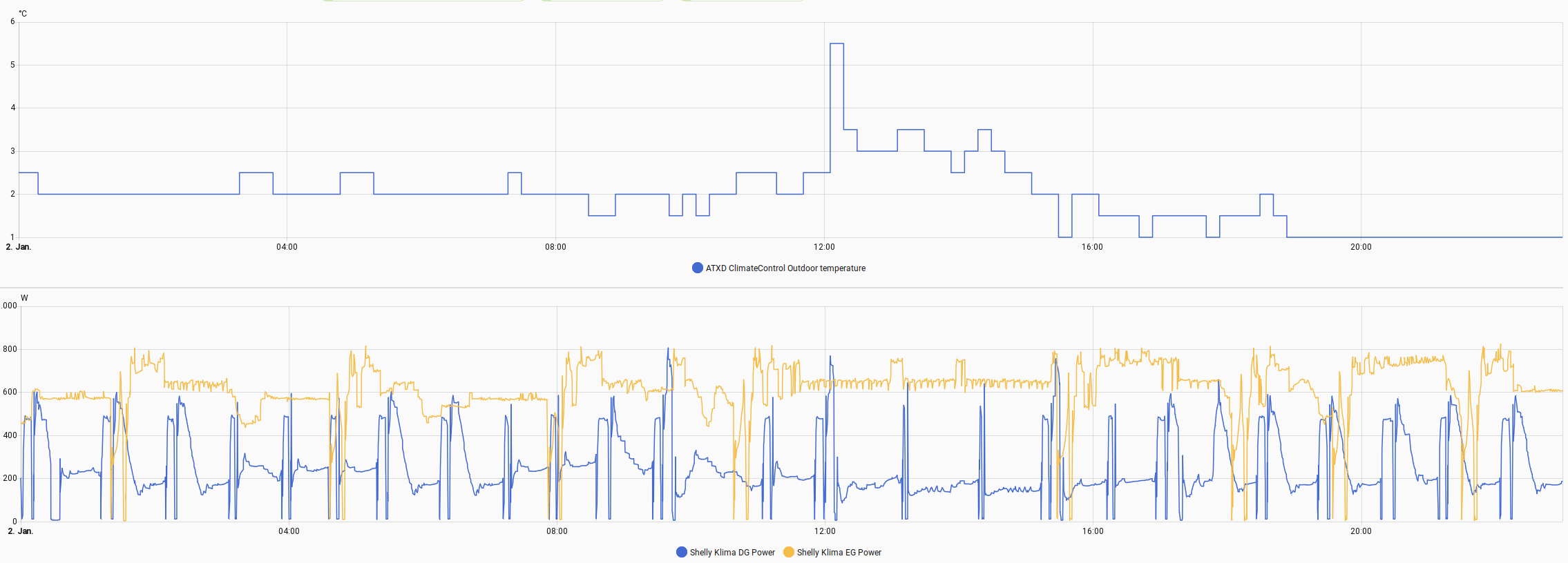

Hab zwei Anlagen hier zum Vergleich. ATXD35 (im DG), ATXM35 (im EG).

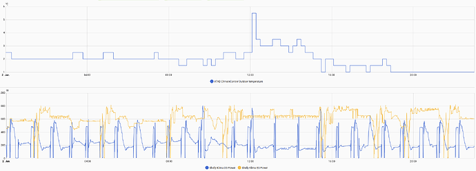

Trotz Außentemperaturen weit im Minusbereich und relativ hoher Leistung ist die ATXD oft alle 30 min im Abtaubetrieb. Das ist gefühlt der Normalfall. Die ATXM kann ansonsten auch mal 6 Stunden ohne während die andere in der gleichen Periode 6 Vorgänge hat.
Tag mit Minusgraden:
Zum Vergleich auch ein Tag mit Temperaturen über dem Gefrierpunkt:

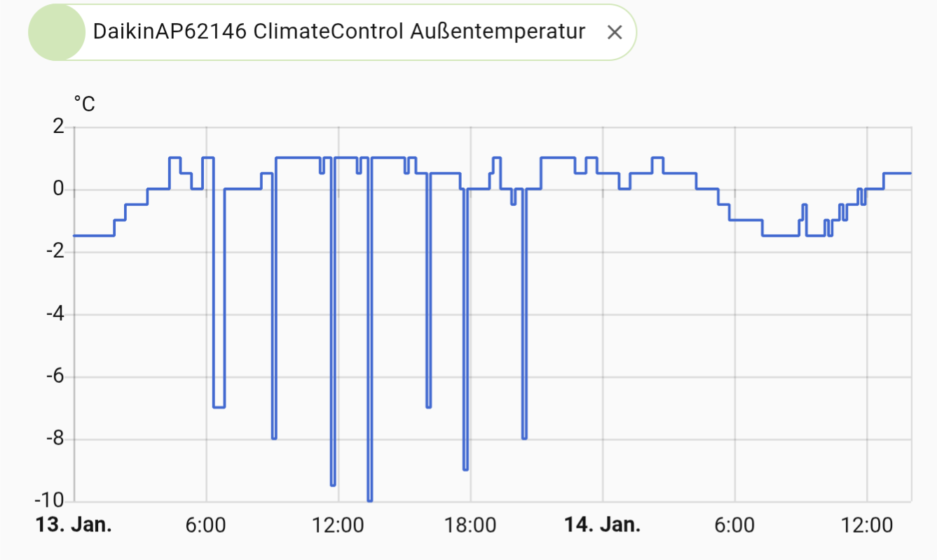

  2. Man sieht an dem Sensor Außentemperatur von Daikin, wenn der Wärmetauscher wirklich vereist ist. Falls das der Fall ist gibt es sehr tiefe spikes nach unten auf Minus 8 obwohl die Kurve sonst nur minus 3 anzeigt. Ich habe das dann dazu verwendet, um meine Anti-Abtau Automatisierung für eine Stunde zu deaktivieren. In diesem Zeitraum taut die Anlage ab und es geht von vorne los.

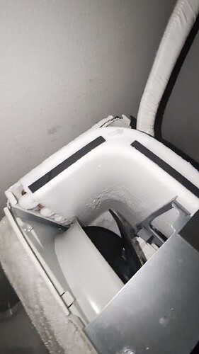

Hier ein Foto wenn man über einen ganzen Tag das abtauen blockiert. (War unabsichtlich). Das ist definitiv keine gute Idee, die Anlage braucht dann 3x komplette 10 Minuten um das Eis zu entfernen. Beeindrucken finde ich, dass es drinnen trotzdem noch warm aus der Anlage herauskommt.

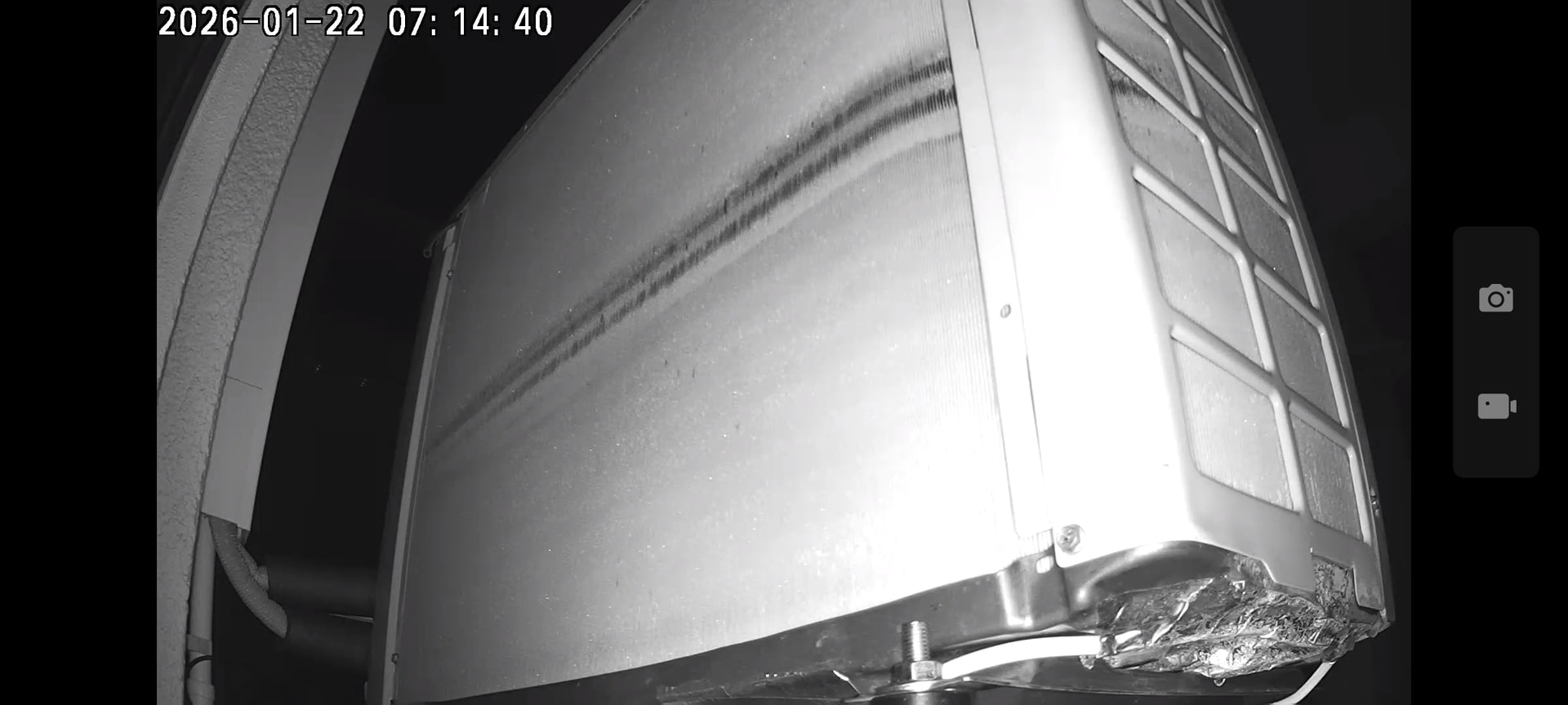

Ich bin froh keine ATXD gekauft zu haben, sondern die (neuen) Perfera. Die anderen Aussengeräte machen die Sache offenbar besser, ich konnte bisher noch keine unnötigen Abtauvorgänge beobachten (Da ich eine Kamera am Gerät habe, habe ich öfter nachgesehen)

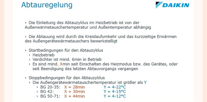

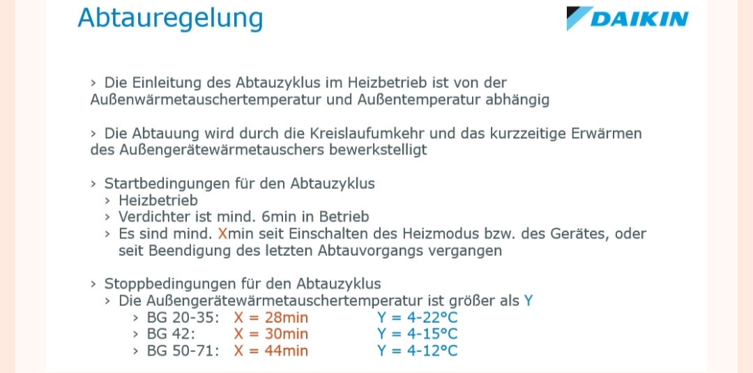

Und hier eine Beschreibung von Daikin zum Abtauvorgang
