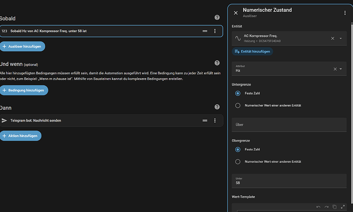

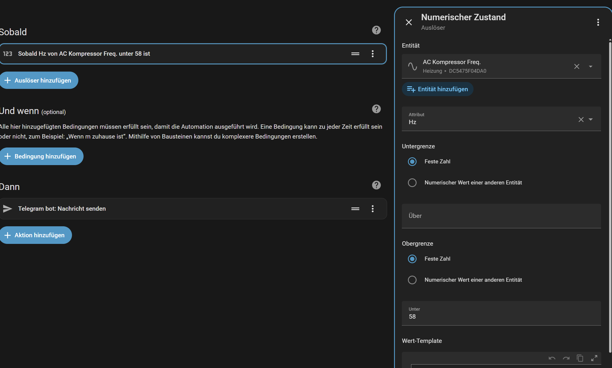

Kann mir jemand helfen in HA will eine Notification machen wenn die Compressor Hz runter gehen, habs mal so versucht, aber vermute das die Entität keine Zahl sondern zb. 58 Hz raus gibt das man das irgendwie umformatieren muss?
Hz muss weg bei Attribut.
Nur die Nummer reicht, HA braucht keine Einheit
