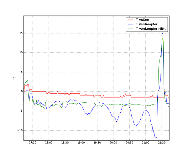

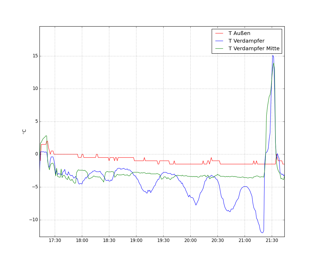

Um das genauer zu untersuchen, habe ich einen zusätzlichen Temperatursensor in der Mitte des Verdampfers platziert (wie ich schon mal vorgeschlagen habe). Der Sensor kriegt die ersten Temperaturabstürze nicht mit, sondern zeigt eher Überhitzung.
Nach 4 h macht das Gerät einen Abtauvorgang. Das ist die maximale Laufzeit bei Kälte, egal welche Temperatur der Verdampfer hat.
Beim Abtauen steigt die Temperatur in der Mitte etwas schneller. Das relativiert sich aber nach einigen Minuten, und die Temperaturen erreichen etwa gleichzeitig 15 Grad. Scheint also kein großes Problem zu sein.
Das Gerät war nach 4 h stark vereist. Die Abtauung hätte eigentlich etwas früher stattfinden können. Da das Gerät im unteren Bereich etwas schneller vereist, sollte der Sensor eher dort angebracht werden.
Damit wäre dann auch geklärt wann die Anlage abtaut, wenn man sie immer Unterricht bei dem Vorgang.
Nach 4 Stunden, und das passt auch dazu dass es bei mir am nächstes morgen abgetaut war obwohl es immer abgebrochen wurde.
Danke!
Das sieht doch alles ganz gut aus. Meinst du, dass das die Lösung wäre, einfach den Sensor mittig zu positionieren? Oder siehst du da noch Probleme?
Wenn die Anlage abtaut, braucht sie eigentlich die Temperatur von ganz unten. Denn in vielleicht 20cm Höhe ist schon alles abgetaut, aber darunter braucht es z.B. noch 1-2 Minuten. Es kann dann passieren, dass der Abtauvorgang deutlich zu früh abbricht.

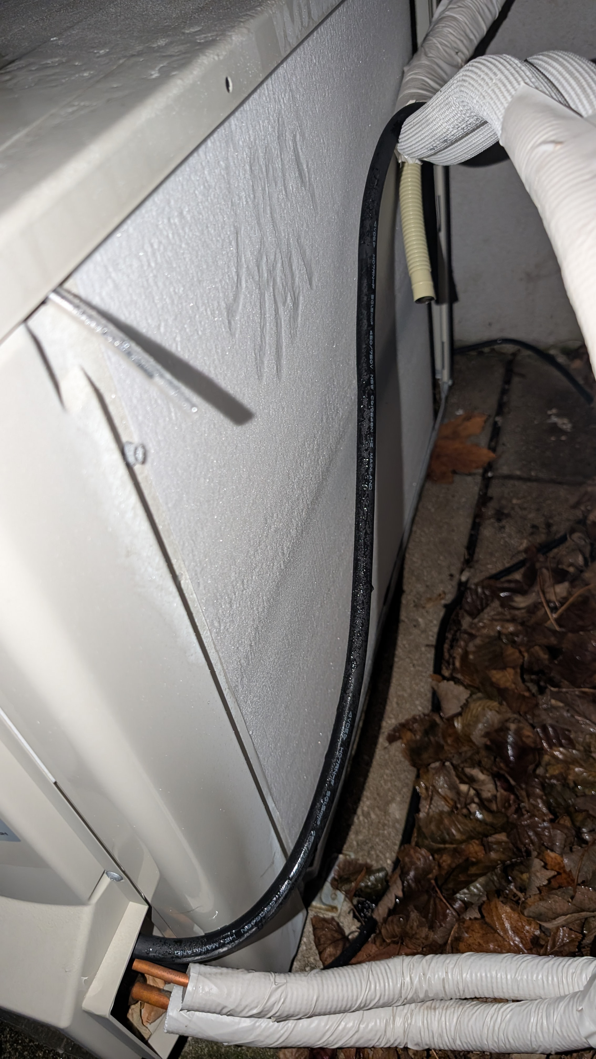

So sieht es übrigens aus, wenn man das Abtauen über zu lange Zeit verhindert. Hier ist es derzeit sehr feucht mit Humidity 100% und Temperaturen um die 0 Grad.
Ich habe mich gewundert, warum die Anlage so laut wurde. Der Lüfter lief mit 100%, es kama ber praktisch keine Luft mehr durch.
