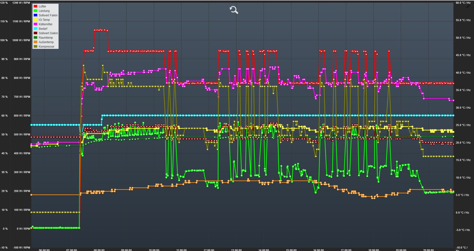

Daikin ATXD Abtauproblematik
Den Eindruck kann ich betätigen. Bei aktuellen Außentemperaturen um 4/5°C habe ich auch im Kopf etwa alle ~1,5h Abtauvorgänge gesehen zu haben. Was ungefähr bei diesen Außenemperaturen losging.
Aktuell sehe ich aber überhaupt keine Abtauvorgänge. Vielleicht ist auch noch zu warm bei mir.
Unterschied jedenfalls dass ich FW2.0 drauf hab.

Zum AG sehe ich gar nichts. Im IG der ATXD zu Mindest diese Infos zum Abgleich:

Zwei ATXD25, zur selben Zeit gekauft, hängen nebeneinander. Habe nur eins geupdatet vor einigen Wochen um zu sehen ob es einen Unterschied beim Abtauen gibt.
Gerät ohne Update:
WLAN firmware version: 1_31_0
indoor unit software: 22007D01
indoor unit eeprom: 169D
Gerät mit Update:
WLAN firmware version: 2_0_0
Bei beiden kann ich "Outdoor unit information" nicht abrufen.
Beide Geräte zeigen das selbe unnötige Abtauverhalten.
