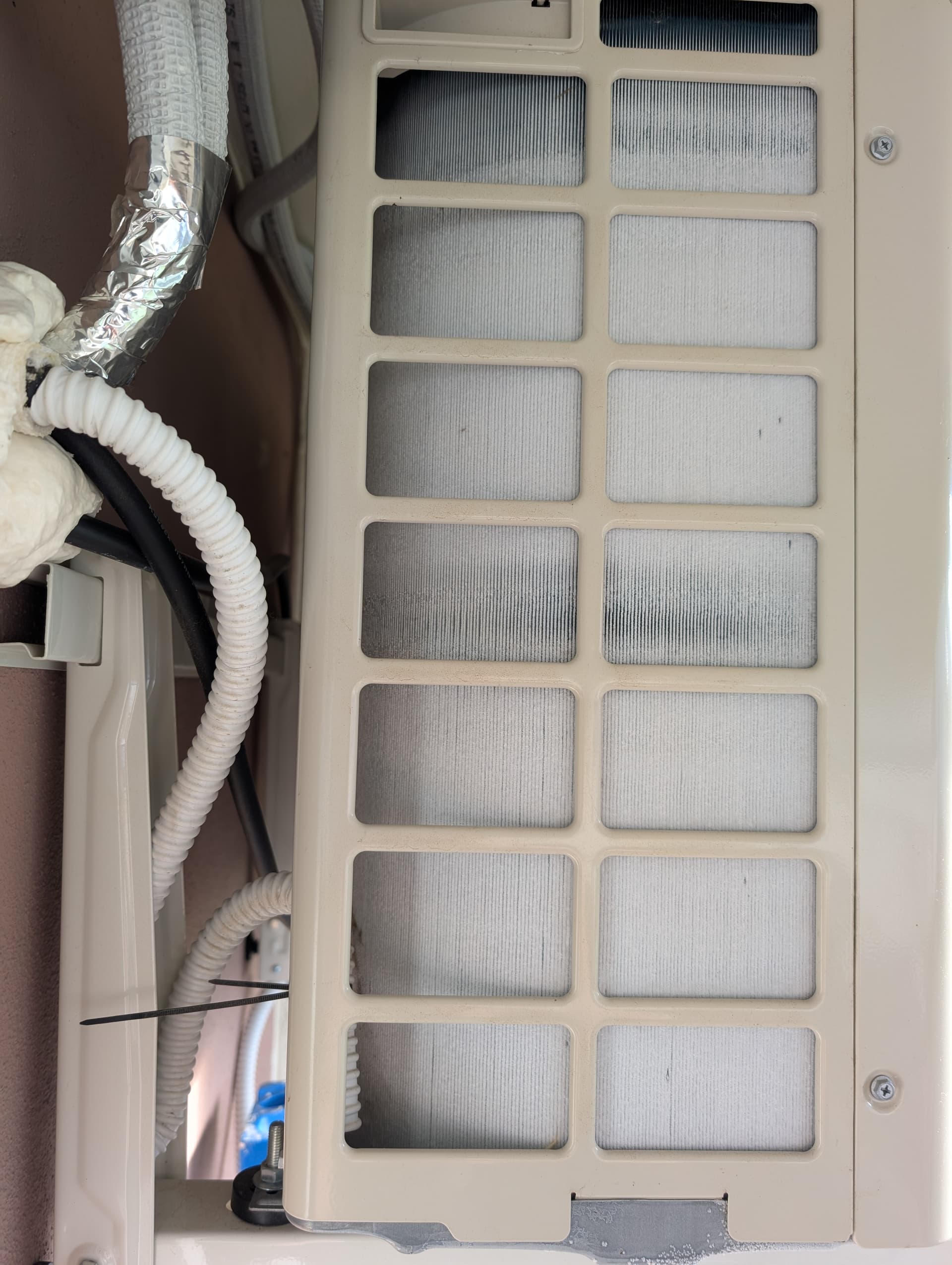

Bei mir wurde das Problem heute nochmals deutlich schlimmer, es hat derzeit knapp unter 0 Grad und die taut derzeit ca alle 30 Minuten ab.
Mein Plan war eine Automation die bei Reduktion der Kompressorleistung abschaltet, das geht nicht. Ich müsste es präventiv alle z.b. 20 Minuten ausschalten und warten. Bin dabei gerade das auszuprobieren, ob das den gewünschten Effekt bringt.
Ich habe den Umbau jetzt mal bei 2 meiner 5 Anlagen so durchgeführt und den Temperatursensor umgesetzt. Das ganze ist in etwa 30 Minuten pro Anlage erledigt, wenn man das ganze in Ruhe macht. Mal schauen ob sich am Abtauverhalten etwas ändert…

Meine Lösung wäre eigentlich einfacher. Man braucht lediglich ein Arduino Board, einen Widerstand, einen Kondensator und zwei JST-Buchsen, die auf eine Lochrasterplatine gelötet werden. Das Modul wird mit einem Kabel an die Hauptplatine gesteckt (die Buchse für die 3 Thermistoren Außentemp, Verdampfer, Kompressor). Das entfernte Thermistorkabel wird an das Modul gesteckt.
Die 5V Versorgung ist im Thermistorstecker vorhanden. Man muss sich lediglich die Masse von der Platine holen (Kabel an einem Drahtbügel festlöten).
Falls Interesse besteht, würde ich eine kurze Anleitung zusammenstellen, mit Quellcode.

Ein IO wird durch den Widerstand mit dem Verdampferthermistor verbunden.
Der IO wird alle 10 Sekunden kurz als Eingang definiert (hochohmig) um die tatsächliche Temperatur zu messen und zu speichern.
Dann wird der IO als Ausgang geschaltet und ein PWM Signal ausgegeben, um eine höhere Temperatur vorzutäuschen. Ein Kondensator dient dazu, die Spannung zu glätten.
Als Zielwert der vorgetäuschten Temperatur wird die maximale Temperatur der letzten 20 Minuten verwendet. Das ist genug, um die Temperaturdips zu entfernen, aber Vereisung zu erkennen (siehe meinen Post oben). Bei der trockenen Kälte in den letzten Tagen lief die Anlage bis zu vier Stunden durch (wird wohl durch einen Timer limitiert).

Ich habe eine einfachere Lösung.
Man kann den Abtauvorgang doch abbrechen, ich war gestern manuell nur nicht schnell genug dafür. Über HA habe ich eine Automatisierung, die sofort wenn die Leistungsaufnahmeunter 50 Watt geht das Gerät ausschaltet.
Dann wartet sie 3 Minuten und schaltet sie wieder ein und das, ohne abzutauen.
Dazu noch etwas logik in welchem Modi das passiert, Außentemperatur miteinbezieht usw und sie taut nicht mehr dauernd unnötig ab.
Ich bin noch am Beobachten was passiert wenn sie dann wirklich einfriert. Leider ist es aber nicht so kalt und auch eher trocken. Letzte Nacht war es kälter und in der früh war abgetaut, )am Abend war teilweise eingefroren) also irgendwann ist es doch passiert. Nur leider habe ich es verschalfen. Ich werde berichten!
