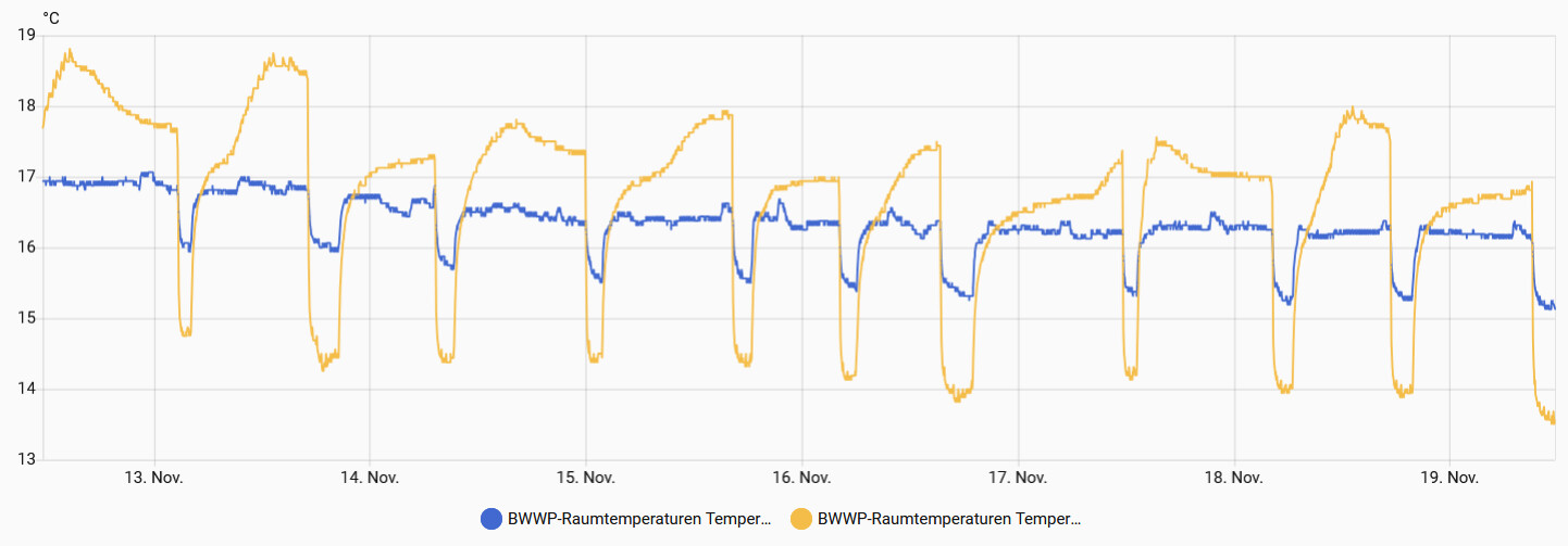

bei mir siehts momentan so aus mit den Temperaturen. Gelb ist der Vorratsraum wo die Abluft durch den Schlauch hingeleitet wird, blau die Temperatur im Heizungskeller, wo ich ansauge und die BWWP steht. Auslaß der kalten Luft oben, Fühler so etwa 2m entfernt auch oben zwischen Dosen/Gläsern. Der blaue Sensor ist in einer vermutlich eher windstillen Ecke des Heizungsraums.
COP geht natürlich nicht gegen 1 … Noch immer über 2.5. Nachdämmung steht noch aus bei mir.

Bist du dir sicher das Gelb der Vorratsraum ist? Warum wird denn der Vorratsraum tagsüber wärmer als der Heizkeller? :slightly_smiling_face:
Ja, bin ich mir sehr sicher. Im Heizungskeller läuft momentan keine Heizung (Gastherme für diesen Winter noch da), funktioniert noch prima über Splitklima und morgens für meine Frau Heizlüfter im Bad. Der Akku im Heizungskeller bringt momentan auch nichts. Im Vorratsraum hängt der Fronius+Solis-4G+Multiplus und der Verteilerkasten und kommt das Abwasser von Toiletten und Dusche an, was vielleicht auch bischen was bringt. Der Sensor hängt auch etwas höher als im Heizungskeller. Die Temperaturmessungen sind nicht wirklich wissenschaftlich fundiert … Ne nicht durchströmte Ecke im Vorratskeller und zusätzlich direkt die Abluft wären vielleicht sinnvoller. Ggf. auch Abweichungen der Sensoren gegeneinander, sind nur DS18B20 und ich hab sie nicht nachkalibriert.

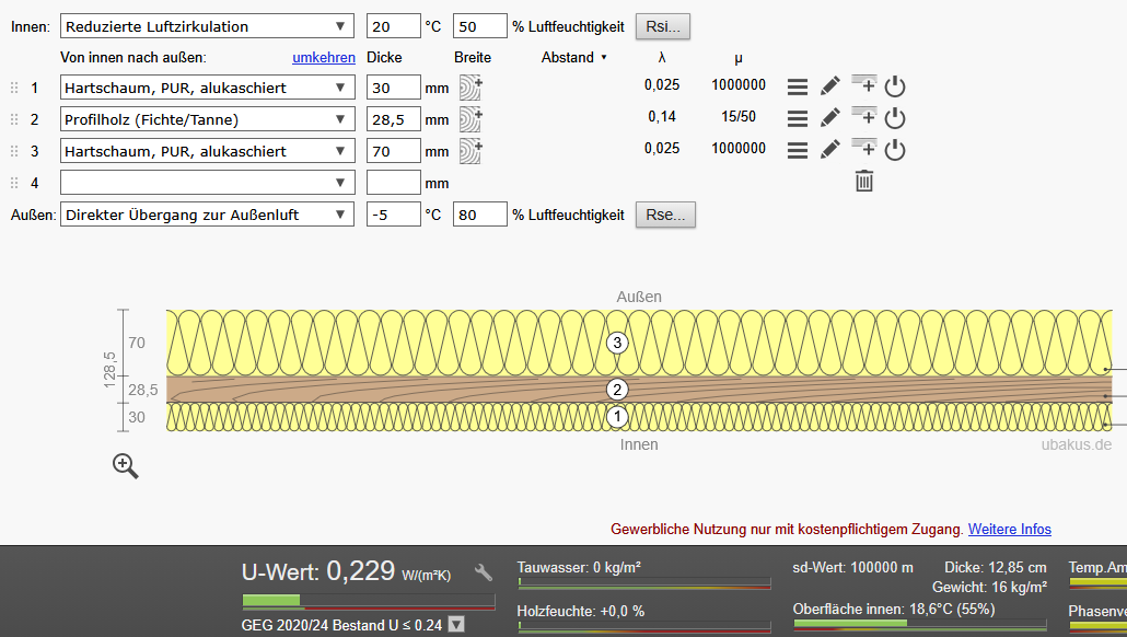

Dann gibt es in der Konstruktion wahrscheinlich keine Veränderung bei der Berücksichtigung von Wärmestrahlung.
Hier eine Beispielkonstruktion, bei der es einen Unterschied macht:
Bei Berücksichtigung der Wärmestrahlung geht der U-Wert runter auf 0,218.
Das ist so grob die Wand meiner Gartenhütte.
