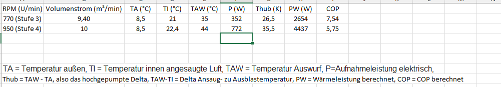

Da würde mich dann doch interessieren, nach welcher Formel Du "PW" berechnet hast, ohne die Luftmenge zu kennen. Allein aus der Temperaturdifferenz geht das ohne die erwärmte Masse ja nicht.

Hier wurde ja richtig viel gerechnet und berichtet und bin jetzt zu ersten Messdaten gekommen, aber ob die Abschätzung des Luftvolumen überhaupt irgendwas mit der Realität zu tun haben k.A. und wie sensibel dadurch auch die Ergebnisse sich verändern merkt man schön. Daher auch kein Anspruch hier etwas "Richtiges" zu zeigen und die COPs deuten darauf hin (unrealistisch).

Nuja, darum habe ich die Temperaturen an 3 Punkten gemessen und den Mittelwert gebildet. Ist in dem Fall aber total zu vernachlässigen da sich dort höchstens im Bereich +-0,2°C etwas verändert.
Kritischer sehe ich da schon die Luftmenge, die nicht messen kann und Werte auf Basis der 4 Nenndaten im Datenblatt liniear abgeschätzt hab.
