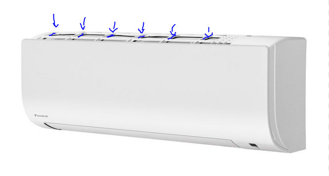

Gibt es Erfahrung bzgl Positionierung der Sensoren zur Messung der Zuluft?
Mein IG hängt möglichst dicht unter der Decke. Positioniere ich dazwischen die Sensoren befürchte ich höhere Temperaturen der Sensoren als die Zuluft.
Ist das nicht zu erwarten wäre die Plastikgitter am IG für die Ansaugung eine schöne Möglichkeit Sensoren zu befestigen:

Zwei Positionen, evtl. Gleichzeitig mit vorher abgeglichenen Sensoren, ausprobieren. Drauflegen und aus Pappe einen Halter basteln, der den Sensor 10cm nach oben verschiebt.

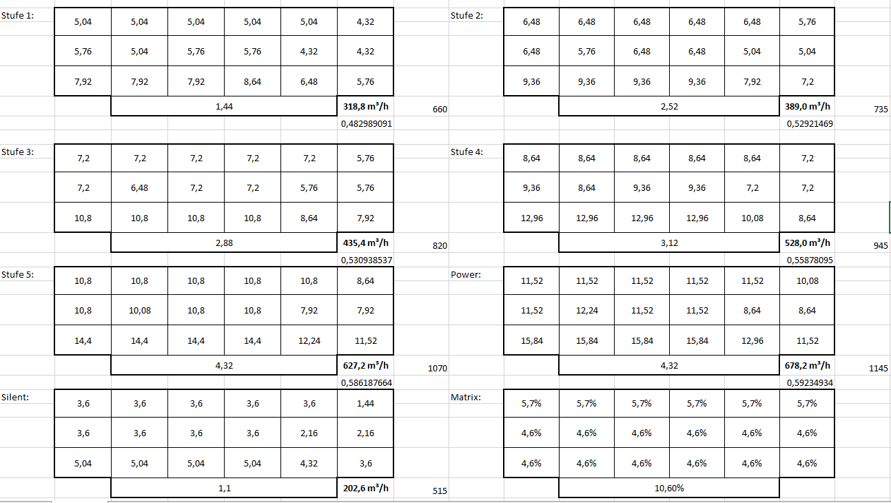

Falls es Dich interessiert, ich habe mal mein alte Excelauswertung rausgesucht.
Ich habe bei jeder Lüfterstufe im Ventilationsmodus bei einem Perfera IG oben am Einlassgitter in jedem Segement die Luftgeschwindigkeit gemessen. Der errechnete Volumenstrom steht unten rechts an jedem Raster. Rechts daneben der Volumenstrom laut technischem Datenblatt für die jeweilige Lüfterstufe. Die Auslasslamellen habe ich auf "größte Auslassöffnung" fixiert.
Sind darüber Empfehlungen/Rückschlüsse möglich, wie man seine Klappen für einen möglichst effizienten Betrieb stellen sollte? Oder ist das recht proportional -> geringerer Luftvolumenstrom = höhere Temperatur der auströmenden Luft?

Ich würde den nicht im Bereich des Wärmetauschers positionieren. Weil dort Wärme auch aufsteigt und den Wert verfälschen kann. Ich würde ihn recht weit rechts positionieren, wo kein Wärmetauscher mehr ist. Und am besten 2-3 cm entfernt in der Luft hängend, damit die Temperatur des Gehäuses nicht so den Einfluss hat. In der Luft hängend ist der deutlich schneller.
