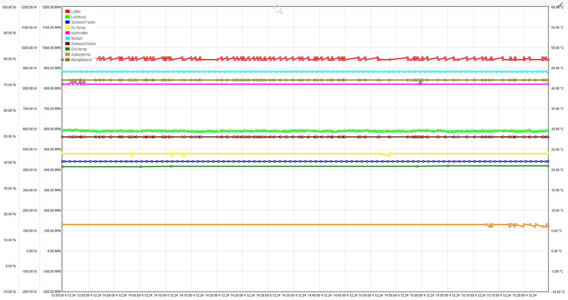

Ich hatte jetzt im ersten Schritt an so eine Situation gedacht:
Die Anlage läuft recht konstant mit 940RPM bei 590W über 1,5h. Um ein Gefühl zu bekommen, was das grob in der Situation bedeutet was dort an Wärmeleistung rauskommt.

War wohl etwas zu vereinfachend gedacht, dass ich mir aufgezeichnete Werte zu den Arbeitspunkte nehme und so einen SCOP grob ermitteln könnte. Wobei die Punkte in freier Wildbahn schon wirklich schwierig sind da sie bei mir kaum alle vorkommen (jedenfalls die Minusgrade):

Datenblatt der Inneneinheit besorgen, da ist Luftdurchsatz und Drehzahl angegeben. Daraus Ausgleichsgerade bestimmen, dann hat man mit der Fan Drehzahl den Luftdurchsatz.
Daraus ergibt sich mit Ansaug und Auswurftemperatur die Heizleistung.
COP = Heizleistung / elektrische Leistung.
SCOP wäre Jahreswirkungsgrad/JAZ. Dann müsste man dauerhaft die Heizleistung aufintegrieren, um an die Jahreswärmemenge zu kommen. Stromzähler zählt selber mit, der selbst gerechnete Heizleistungs WMZ muss es dann in Software machen.
