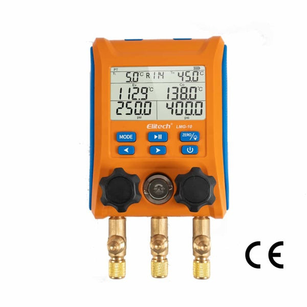

Die teureren elitetech haben einen Vakuumsensor, kosten aber auch mehr als die einfachen.
Kann ich mir nicht vorstellen bei 155 Euro, falls du das LMG-10 meinst. Der Hersteller hält es nicht mal für nötig, technische Daten zu spezifizieren. Bei dem Preis geht das eigentlich nicht mit einem separaten Vakuumsensor. Die Vakuumtests, die die Dinger machen, sind reine Schätzwerte, also +- 10-50 mbar, was eben ein normaler Drucksensor noch hinbekommt und wo Luftdruck nicht berücksichtigt wird.
Hier hab ich jetzt doch eine Spezifikation gefunden:
Auflösung Druck: 0,5psi, was etwa 34 mbar sind. Also ganz weit weg, um Vakuum in dem Bereich messen zu können, den man braucht. Schon von der Auflösung her, von der Genauigkeit mal ganz abgesehen.
