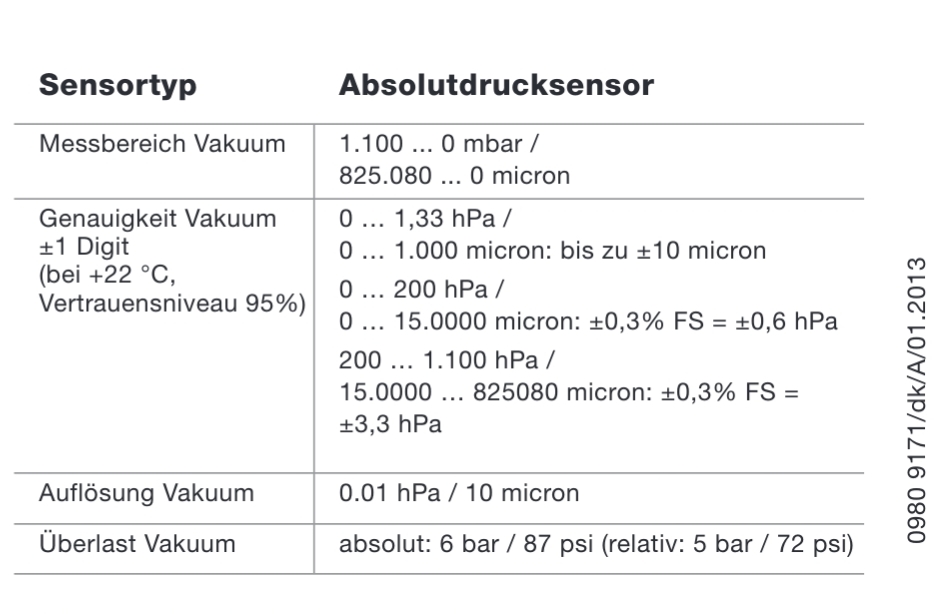

Komisch, meine verwendeten Sensoren und Elektronik löste reale 0,01 mBar auf und die war steinzeitlich. ok heutige analog Technik bzw. Operationsverstärker wurden nicht wirklich auffällig verbessert obwohl Jahrzehnte dazwischen liegen.
Das zeigt vergleichbar präzise den Unterdruck, wie ein Zeigergerät :joy:
Auszug aus dem Testo Datenblatt

Das ist aber nicht das optionale Modell 552 sondern eine Monteuerhilfe.
Ausserdem ist es ein Unterschied, ob man damit auch seine Pumpen testen möchte weil man ein wenig vertrauensvolles historisches Sammelsurium an Pumpen hat oder ob man nur neue Pumpen hat welche von einem Kalibrierservice alle 50 Stunden einen Ölwechsel kriegen.

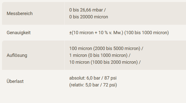

Das sind die Daten des Testo 552:
Eine Genauigkeit von 10 Micron und 10% vom Mw ist weit über dem, was man für die Beurteilung bei einer Split-Klima braucht.
