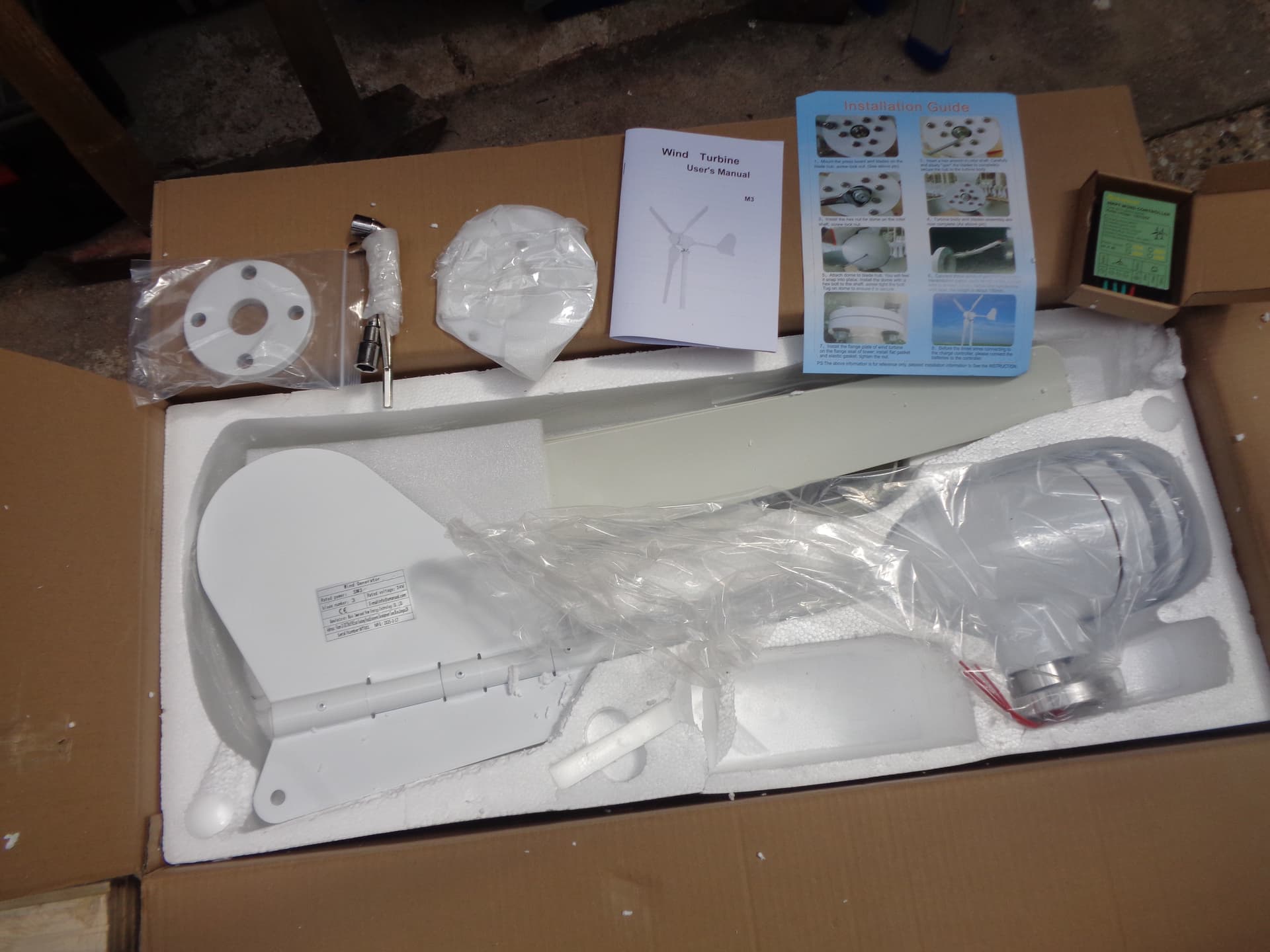

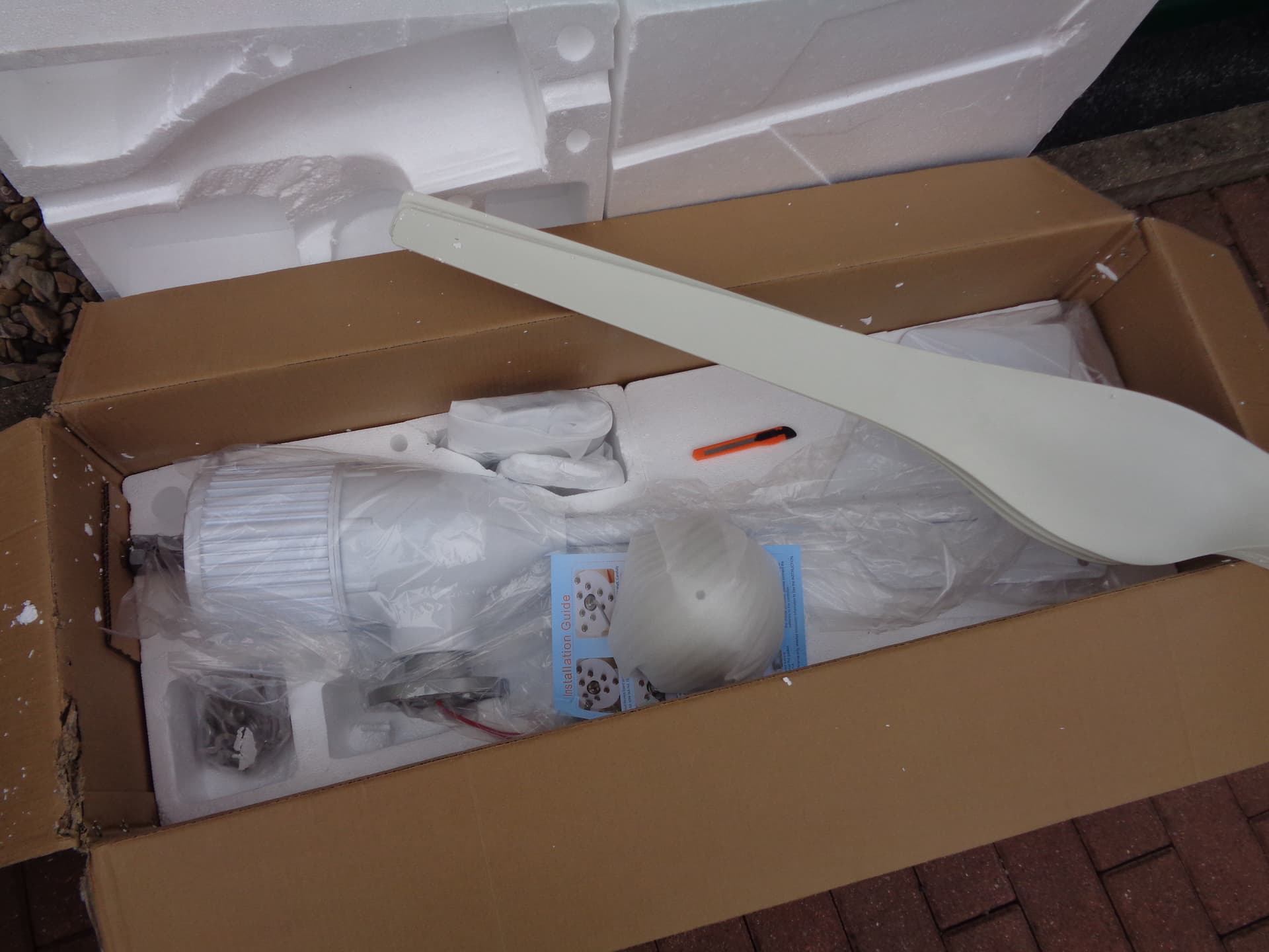

Den Generator habe ich heute endlich bekommen. Bestellt habe ich einen mit 48V bei 300pro/min und max 2000W .. China Angabe ....
Dazu einen Windcontroller für Drehstrom mit 48V DC 30A ....
ok, soweit so gut ... aber ..... Jetzt ist beides da. und der Generator bringt nur 28V max laut Voltmeter und auch laut Sun1000 WR wenn er dran hängt.
Egal bei was für Drehzahl. Von 0 bis ca. 800 getestet. Akkuschrauber ... ab ca. 300 konstant 28V nur Amper geht hoch laut Sun1000 WR
Ich weiß jetzt nur nicht, haben die Chinesen mir einen falschen (24V) Generator geschickt, oder der Aufkleber vom Windcontroller ist falsch.
Das es ein 24V ist, und kein 48V wie es drauf steht. .. hmm.

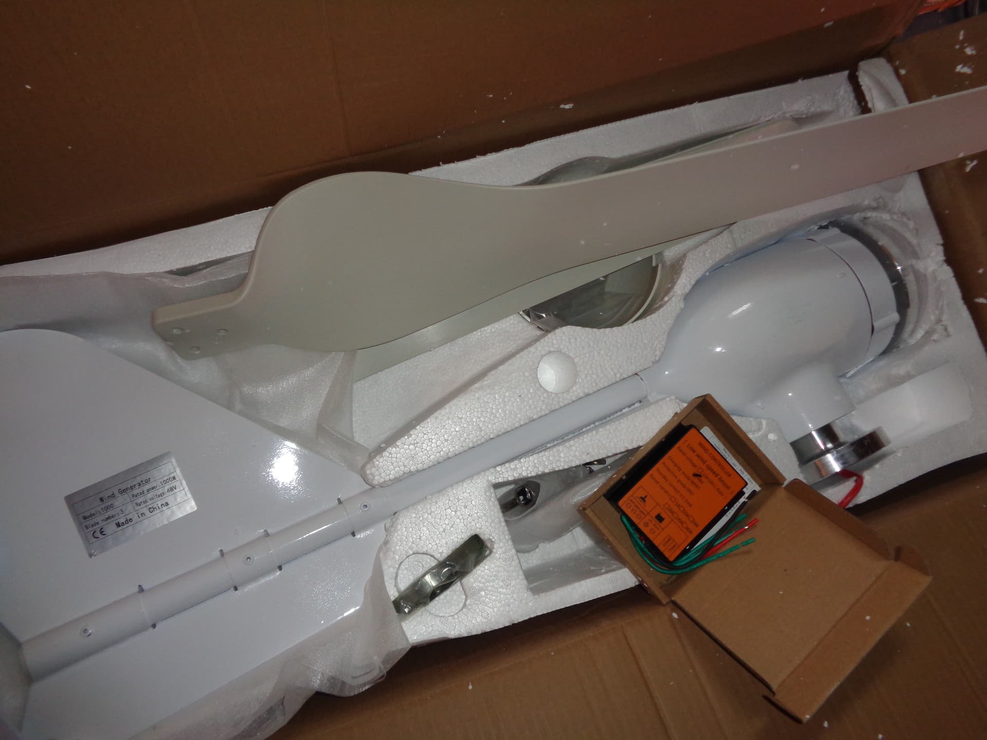

Moin, sehe ich das richtig auf dem Bild dass die drei Phasen zusammengeschlossen sind?

@hf_spsler Nein, die drei sind schon extra, schaut nur so aus.
Die drei gehe auf einen Neuen 48V Controller der jetzt auch 51V bringt. und je nach Drehzahl gehen die Amp hoch.
Sollte ok sein.

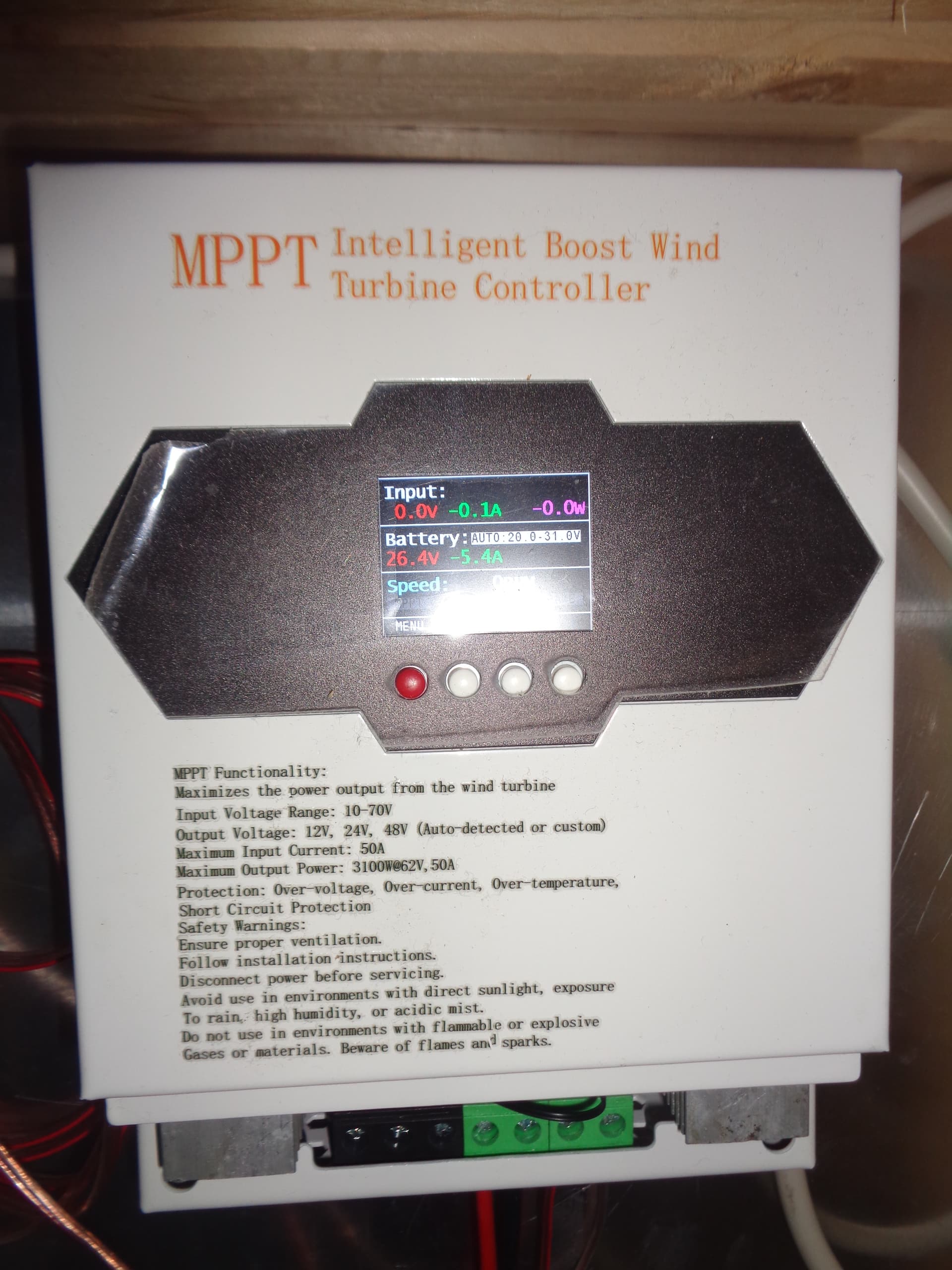

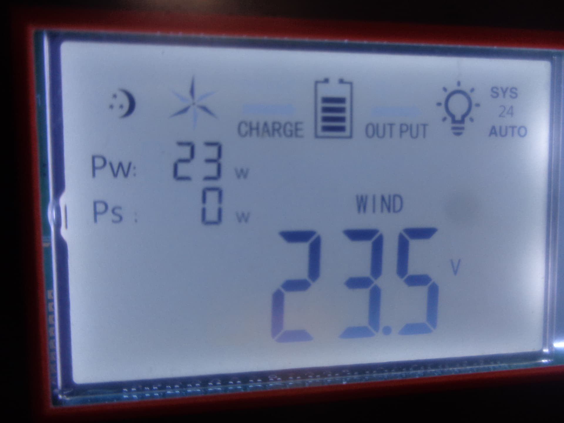

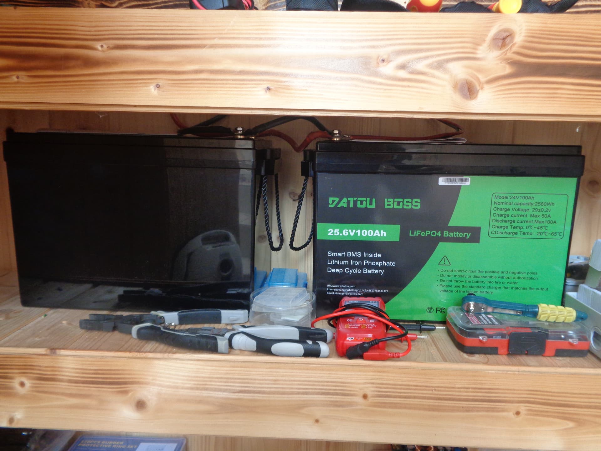

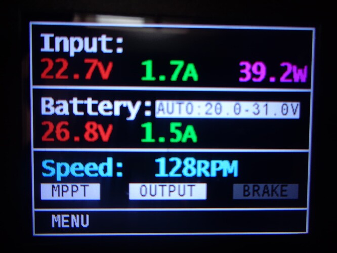

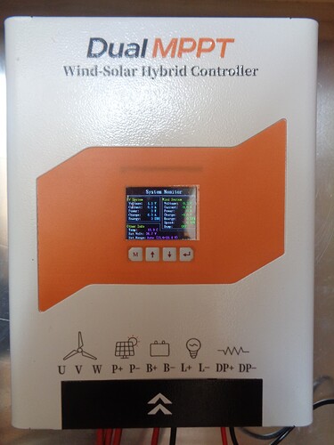

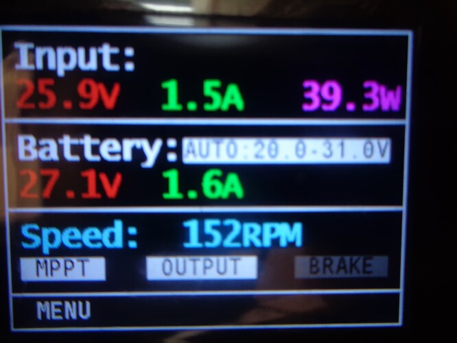

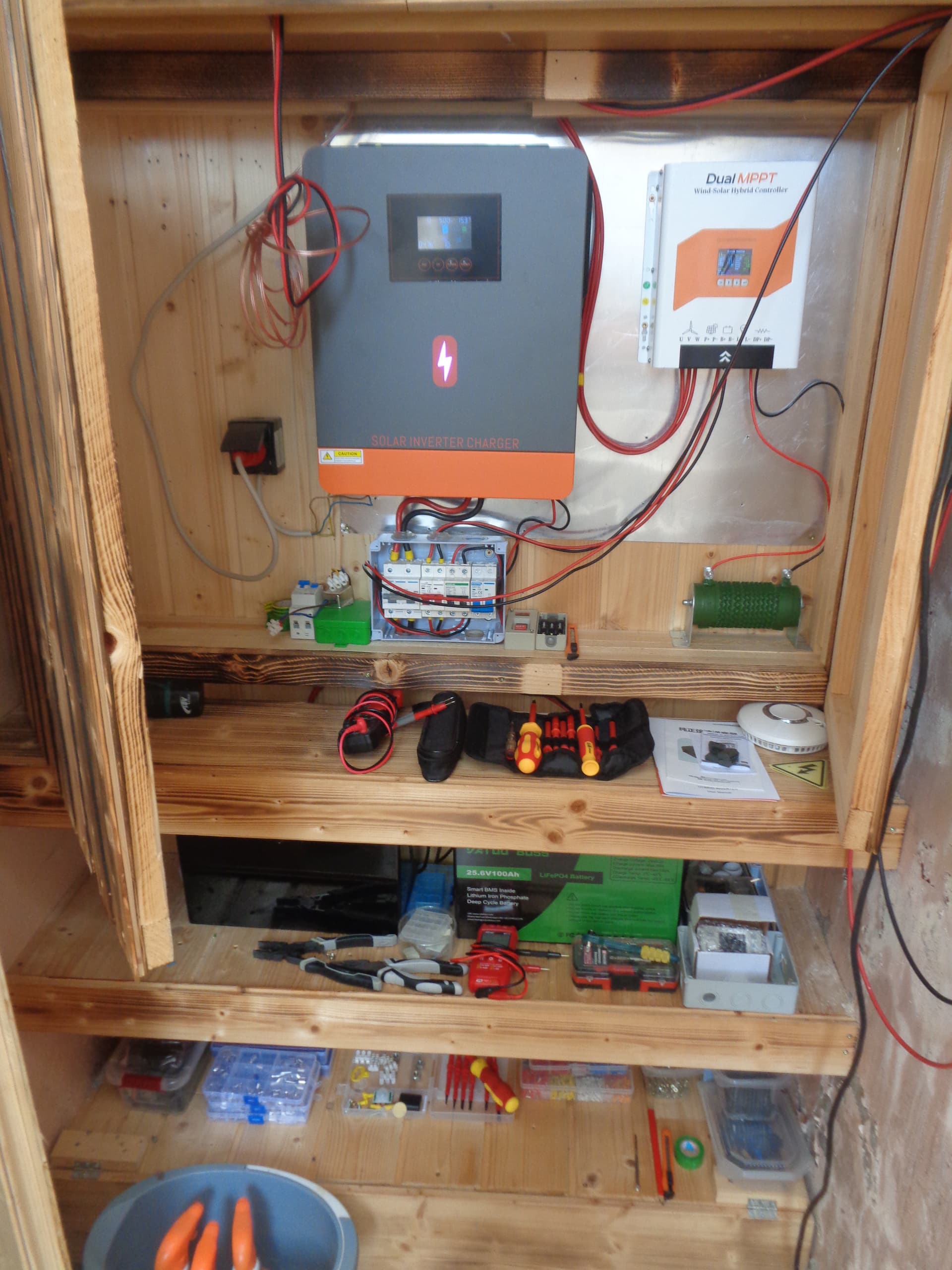

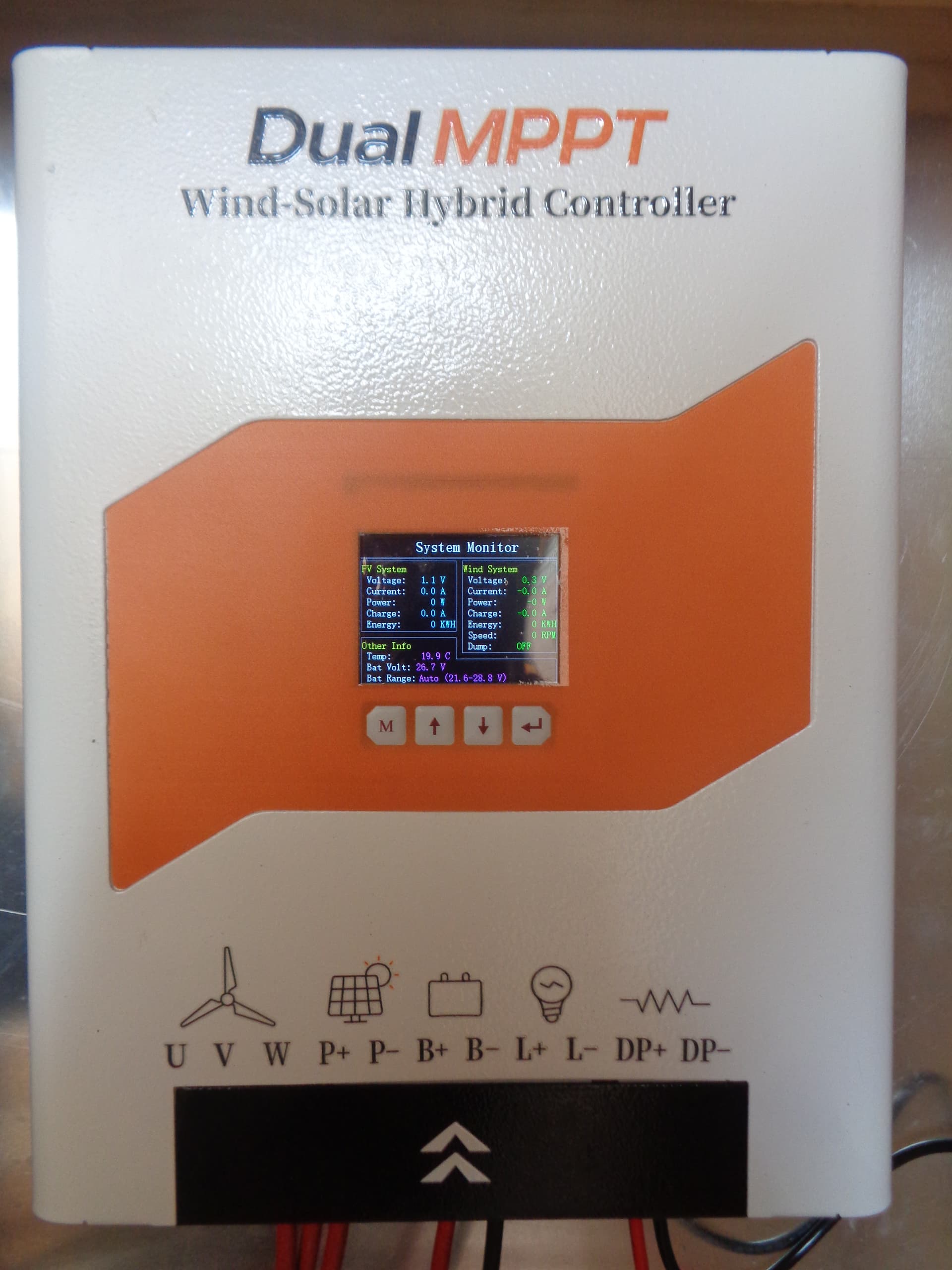

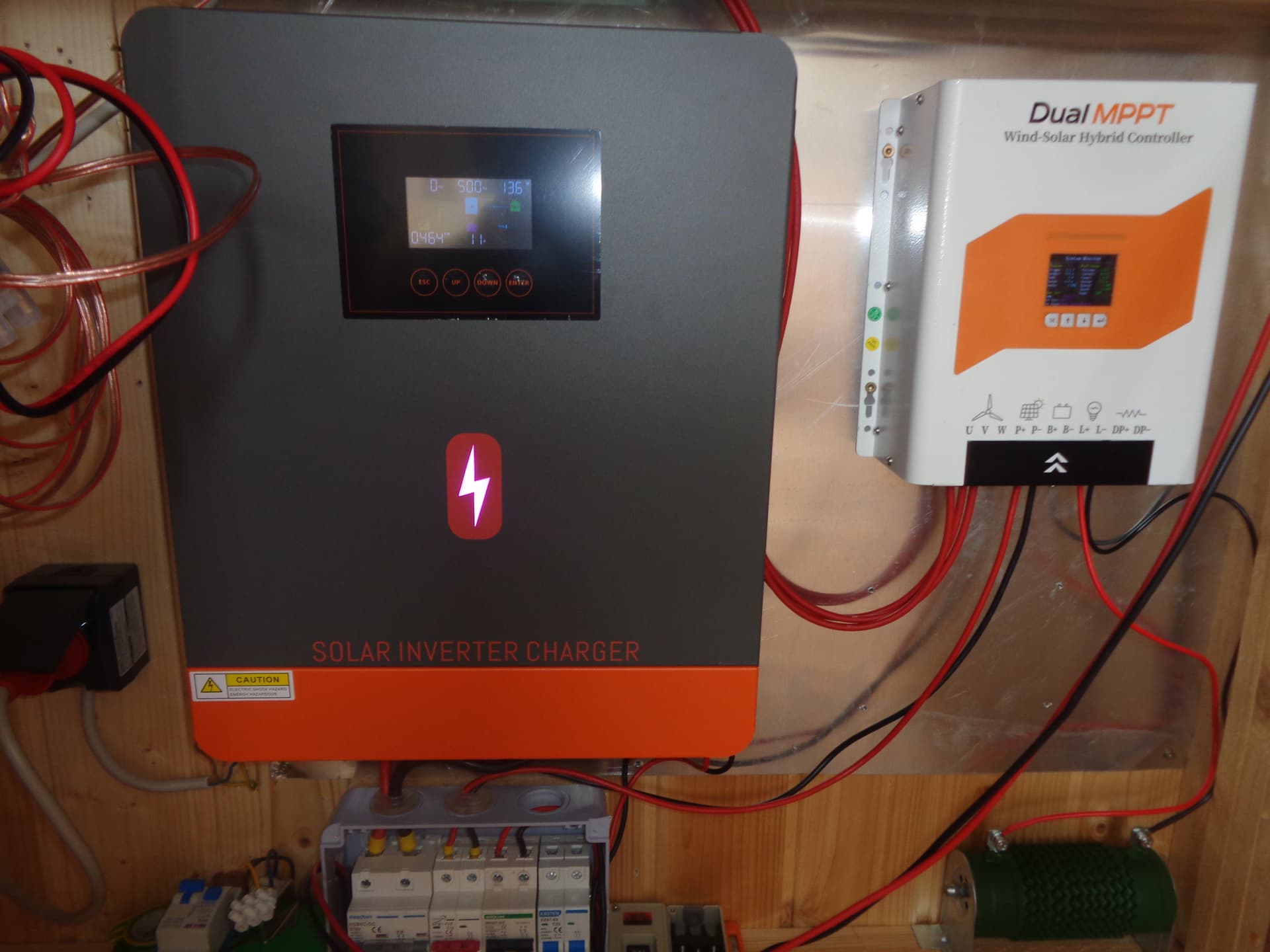

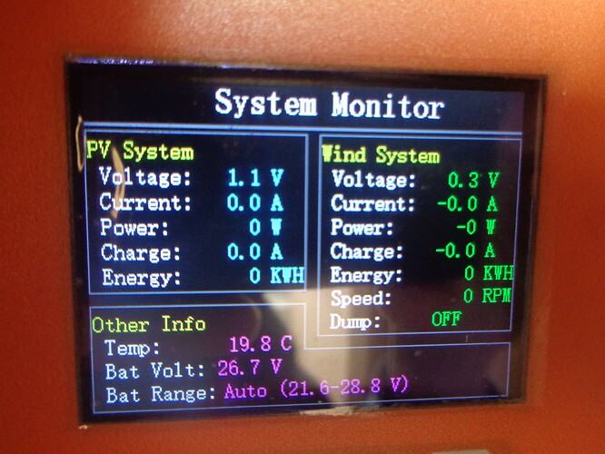

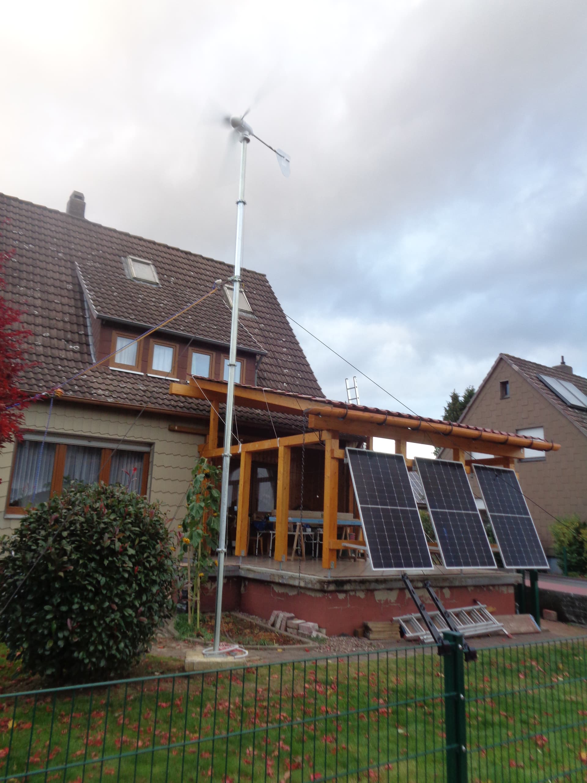

AKTUELLER STAND siehe fotos
kontakt für bastler insofern der link noch geht (die anderen kleinanzeigen anzeigen von mir hatte ich inzwischen gelöscht) siehe: Alle Anzeigen von PRIVAT | Kleinanzeigen (kleinanzeigen.de/s-bestandsliste.html?userId=29174065)
grob erklärt: die kleinere von beiden ist eine “M3 wind turbine” (siehe google) die größere eine “M6” (siehe auch youtube “m3 oder m6” und “wind generator” als suchbegriff eingeben) dort sieht man auch viele videos von leuten aus aller welt mit diversen reglern - entweder “wind grid tie inverter” (die blauen größeren “kisten”) zum direkt einspeisen (benötigt man aber eher täglich viel wind) oder überwiegend auf 12v 24v oder 48v speicher / akkus per “wind laderegler” …
je nach regler haben die neueren wind oder wind solar hybrid “laderegler” meist eine “step up” und “step down” schaltung per mppt … also bei zu wenig spannung wird hochgeregelt bei zu viel spannung runtergeregelt daher ist möglich z.b. eine 48 volt turbine auch auf einem 12 volt akku zu betreiben … ich teste aber selbst noch einiges durch - die m3 wiegt 15kg die m6 wiegt 30kg ABER ich hatte die m6 auf NUR 4 meter (istabreeze tower; kippmast) und per hand mit 2 personen kann man das ding nich mal eben so hoch und runterkippen; 4 meter war auch viel zu niedrig !!! das ist wichtig dass man wirklich auf gute 8 oder 10 meter kommt “mindestens” !

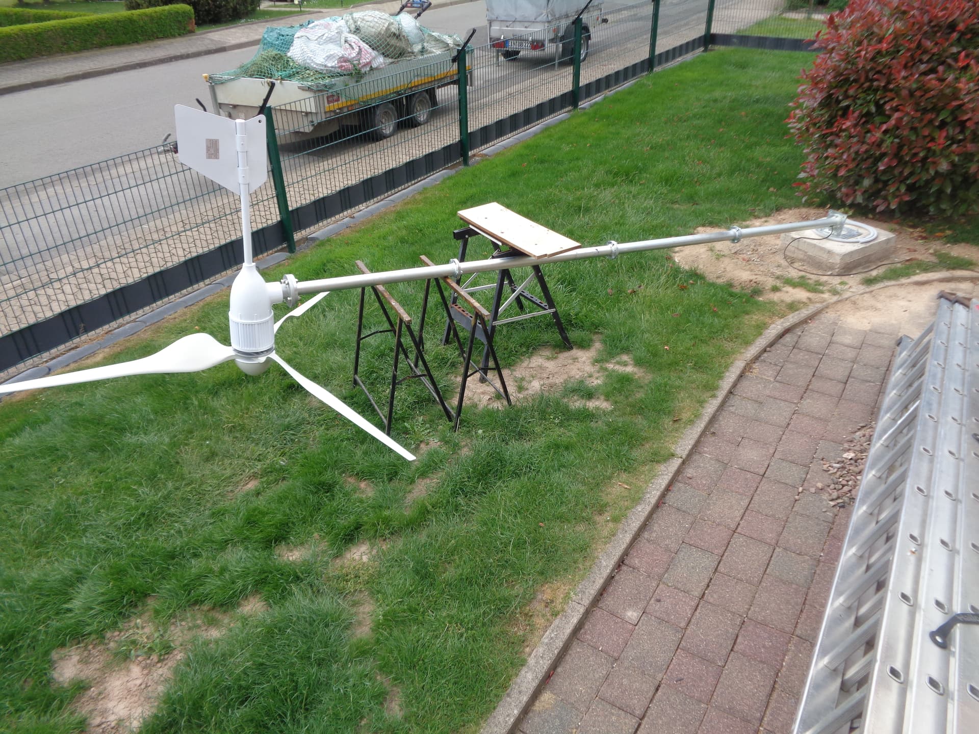

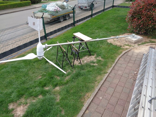

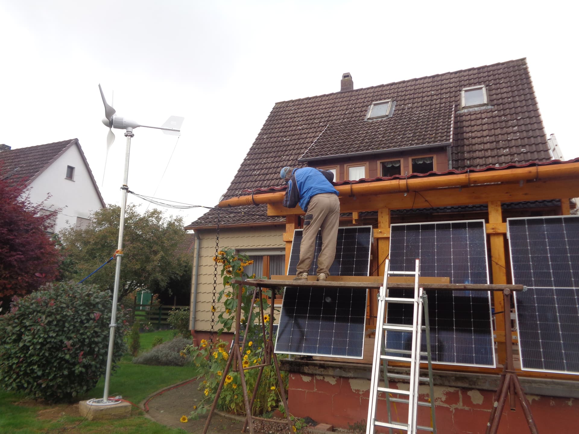

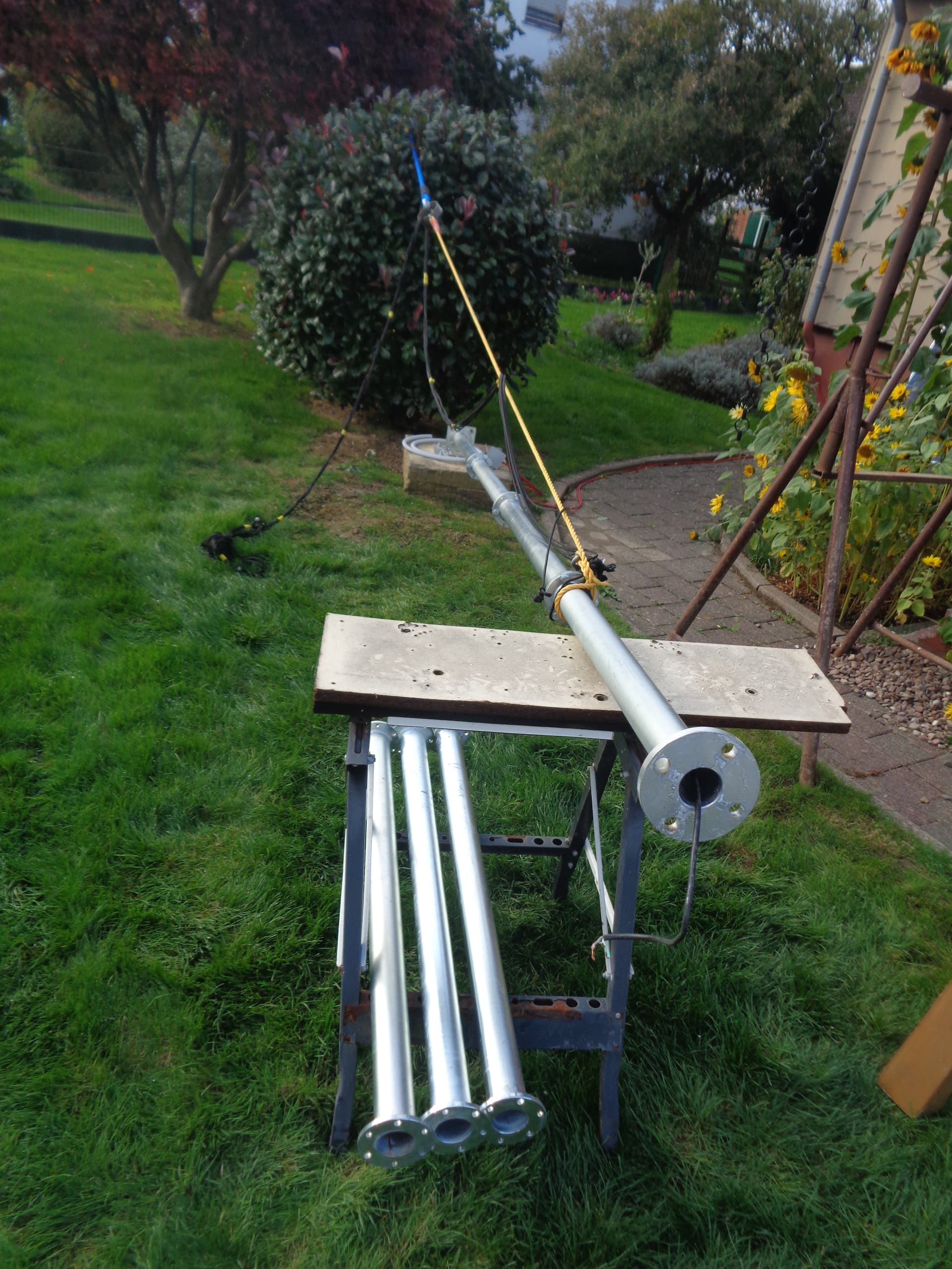

lange rede - vor tagen leider aber erst nach dem sturm hab ich nun auf 6 meter die m3 turbine mit 15kg gepackt (ist die 24 volt version; die m6 hab ich als 48 volt version gekauft) und warte nun erstmal wieder auf wind (10 bis 15 kmh ist zu wenig .. erst ab 18 bis 20 kmh gehts los - man braucht aber meist schon eher über 20 kmh !) achso hab nun aber auch nen LIFEPO4 speicher dran also 2x 24v 100ah lifepo4 in parallel = 5kwh
WINDFAHNE / TURBINE DREHT AUS DEM WIND / KABELQUERSCHNITT ZU GERING / AKKU VOLL oder ZU GERINGE KAPAZITÄT oder KEINE LAST !
bisher DAS PROBLEM: auf 4 meter die große turbine hatte ich aber nur im masten provisorisch mit 3x 0,75 mm2 kabel verdrahtet UND die windfahne ist ja bei den china modellen meist zu kurz ?! bei der m3 hab ich die windfahne nun weiter nach hinten gesetzt und nach unten gedreht - die steht nun VIEL VIEL BESSER im WIND ! dreht nicht raus WOBEI ich da aber auch nun 4mm2 kabel habe !!! WEIL MEINE VERMUTUNG: wenn keine last, akku voll oder zu klein ODER das kabel ZU DÜNN / ZU LANG ist, wirkt es wie ein BREMSWIDERSTAND !
immer wenn die große turbine bei sturm auf 50 watt und mehr kam drehte sie aus dem wind - das muss nicht die windfahne gewesen sein sondern ggf. das zu dünne kabel was immer ab 50 watt einfach zu warm wurde und die schaltstufen vom regler “durcheinander” kamen weil umso mehr leistung desto mehr strom und die regler soweit ich inzwischen mitbekommen habe messen teils die drehzahl anhand der spannung - hat man da nun also größere verluste “pendelt” die turbine .. genauso wie wenn der akku voll ist der regler “bremst” und die turbine aus dem wind dreht !!! ist “der selbe effekt” (man glaubt aber vorschnell die windfahne sei das problem ^^) ich hab nun über 5 von den 100,200,300 euro wind mppt reglern und bei einigen kann man die zahl der pol pare / pole pairs einstellen (in der regel 6 polpare / 12 pole)

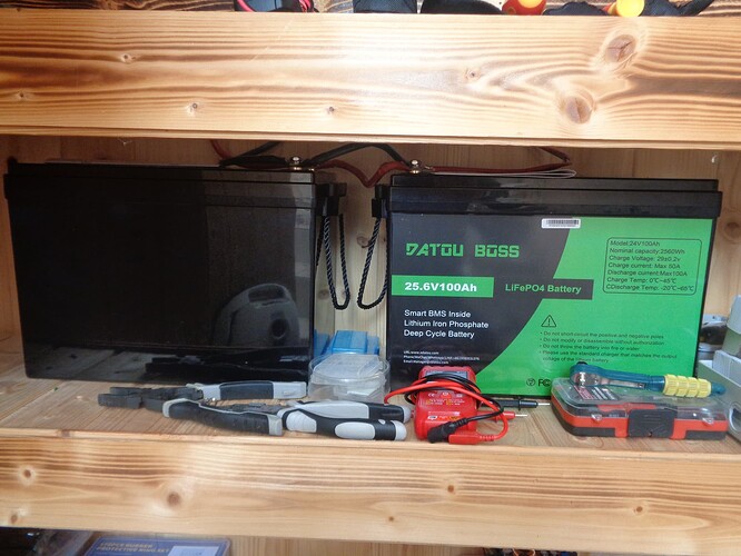

ebenso: wenn man nen 50ah akku dran hat aber bei sturm viel leistung rauskommt, geht die spannung beim akku viel zu schnell hoch, der regler denkt der akku ist voll, bremst die turbine, turbine dreht aus dem wind (pendelt hin und her) WEIL erst seit ich “vernünftige kabel”, vernünftige “lifepo4 akkus” und “gute höhe” habe sieht es schon “deutlich besser aus” !
notfalls überlege ich mir dann doch nen istabreeze i2000 zu besorgen … aktuell aber geldmangel erstmal vom vielen testen etc. ABER hat sich gelohnt ! mein tip erstmal mit ner M3 turbine und nem vernünftigen 100 bis 200 euro wind laderegler anfangen ! erst wenn das dann läuft ggf. umsteigen auf größere turbine und oder nen grid tie wind inverter für direkteinspeisung … ALLERDINGS macht mit speicher mehr sinn weil vor allem lifepo4 ja nun super günstig sind …
achso: ich würde eher gleich 24 oder 48 volt speicher nehmen und auch turbine 24 volt oder 48 volt UND immer genau lesen, viel vergleichen, die anleitungen der regler dort stehen meist “die details” ob nun step up und down schaltung und wie viel watt bei wie viel volt die vertragen .. diese standard regler die dabei sind mit 3 kabel für turbine und 2 kabel für akku “taugen nix” - die sind ja auch nur bruchteil so groß wie die anderen wind regler … ich poste ggf. nochmal paar fotos gleich bin aber nach wie vor wegen brummton phänomen (ursache infraschall) hier unter maximalem schlafmangel daher kann ich auch kaum “geordnet” hier was schreiben … man muss sich aber eh alles irgendwie “zusammensuchen” (wie gesagt youtube “m3 wind turbine”; die videos schaut euch mal an !!! ich kenne auch den ukrainer mit diesem wind turbinen testfeld wo er bis zu 5 turbinen auf stahlgerüst aufgebaut hat; backyard voltage kanal etc. - der hat es voll drauf !)
