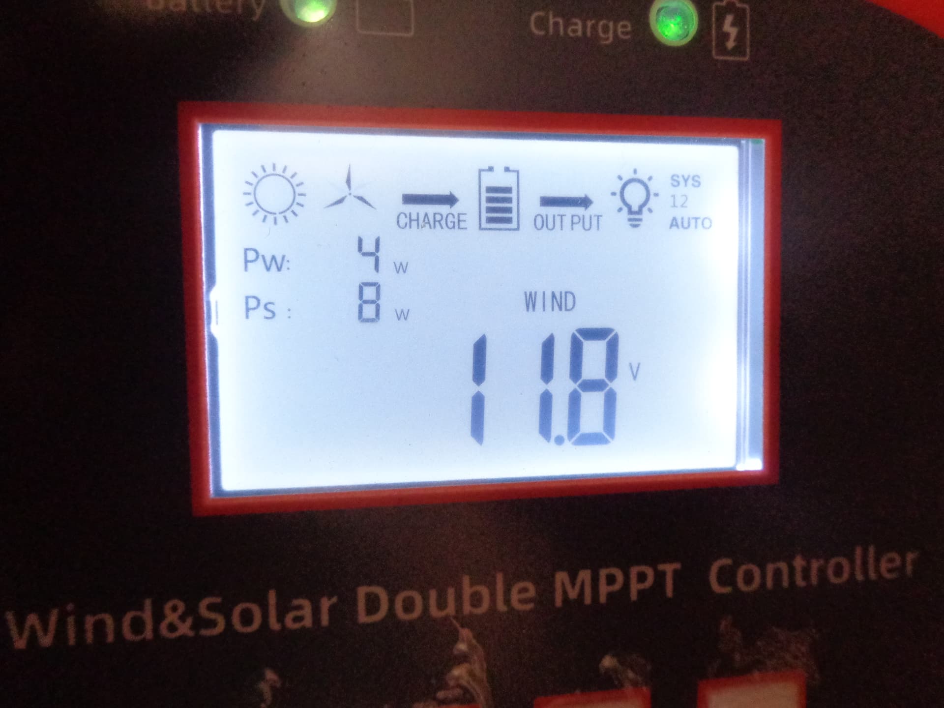

Wäre schön gewesen wenn du zu den zwei Video auf FB auch die Leistung am Regler zeigen würdest.
Alleine das sich es dreht sgt nichts aus.
ja ich weiss aber bisher ist ja alles noch provisorisch … der mast ist erst seit gestern auf 6 meter und auch jetzt erst mit 4 mm2 kabel (im mast) und 6 mm2 kabel (vom mast bis ins haus zum regler ca. 20 meter) aus der turbine kommen zwar nur 3x 1,0 oder 1,5 mm2 wobei ich aber annehme dass diese nur für rund 10 meter und den standard regler (der wasserdicht ist) ausgelegt sind … daher hab ich bei gesamt fast 30 meter auch dementsprechend dicke kabel genommen (unklar ist aber nun ob die turbine besser im wind steht wegen der “vernünftigen kabel”; vorher 0,75 mm2 ODER wegen der nun etwas verlängerten windfahne ?!)
vernünftig “dokumentieren” mit ggf. “split” video wo man die turbine sieht und den regler und ich dann auch sagen kann wie viel wind hier zu der zeit regional ist, kann ich erst machen sobald wieder genug wind ist (bei derzeit 10 bis 15 kmh auf 6 meter bringt es natürlich “noch nichts”) … UND eigentlich erst sobald ich auf 8 meter höhe bin …

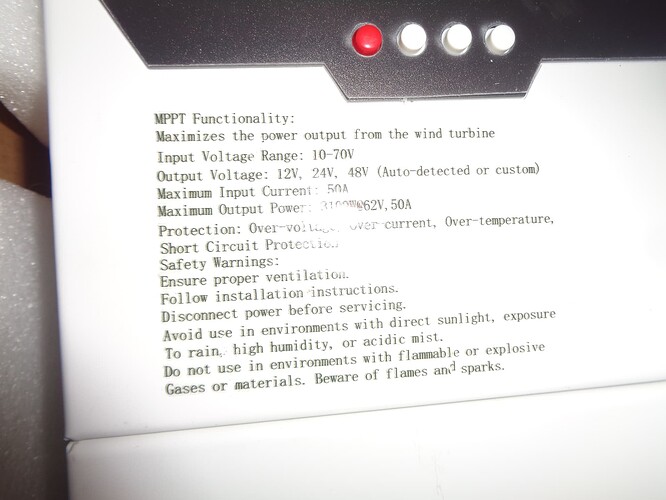

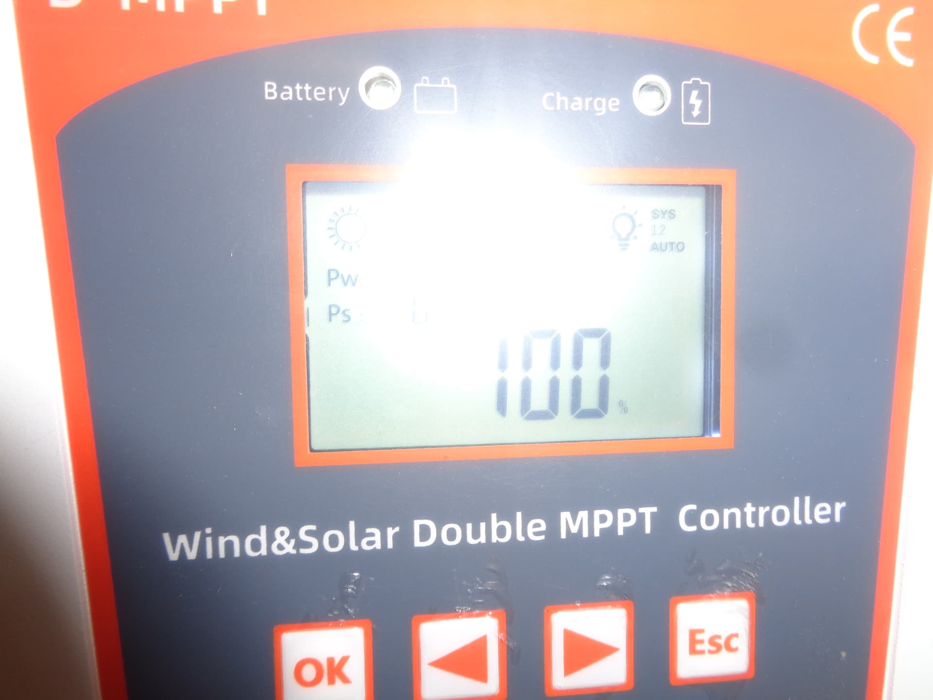

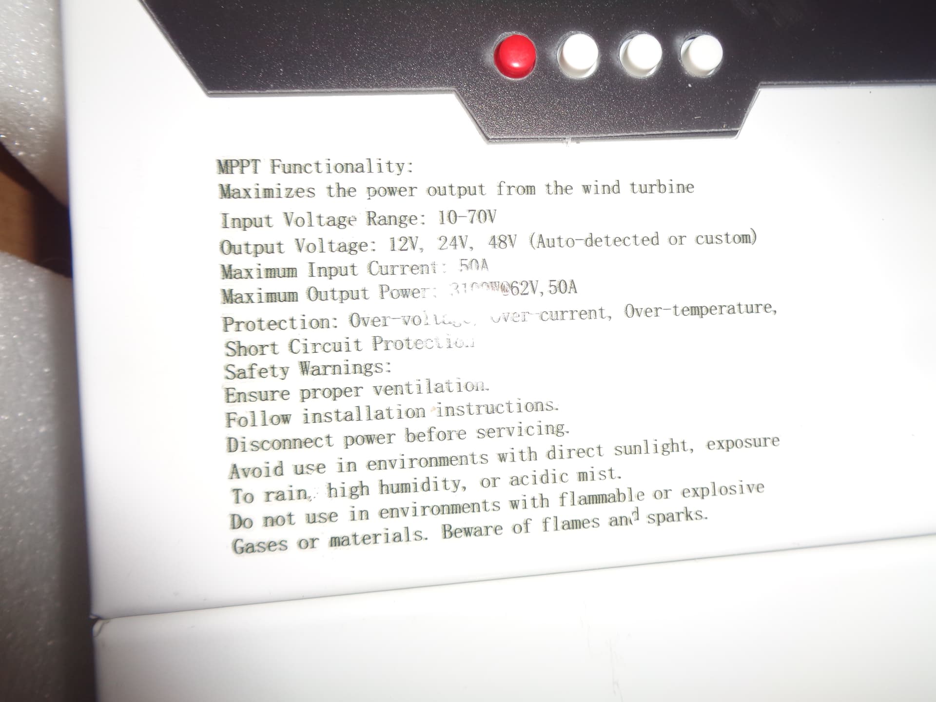

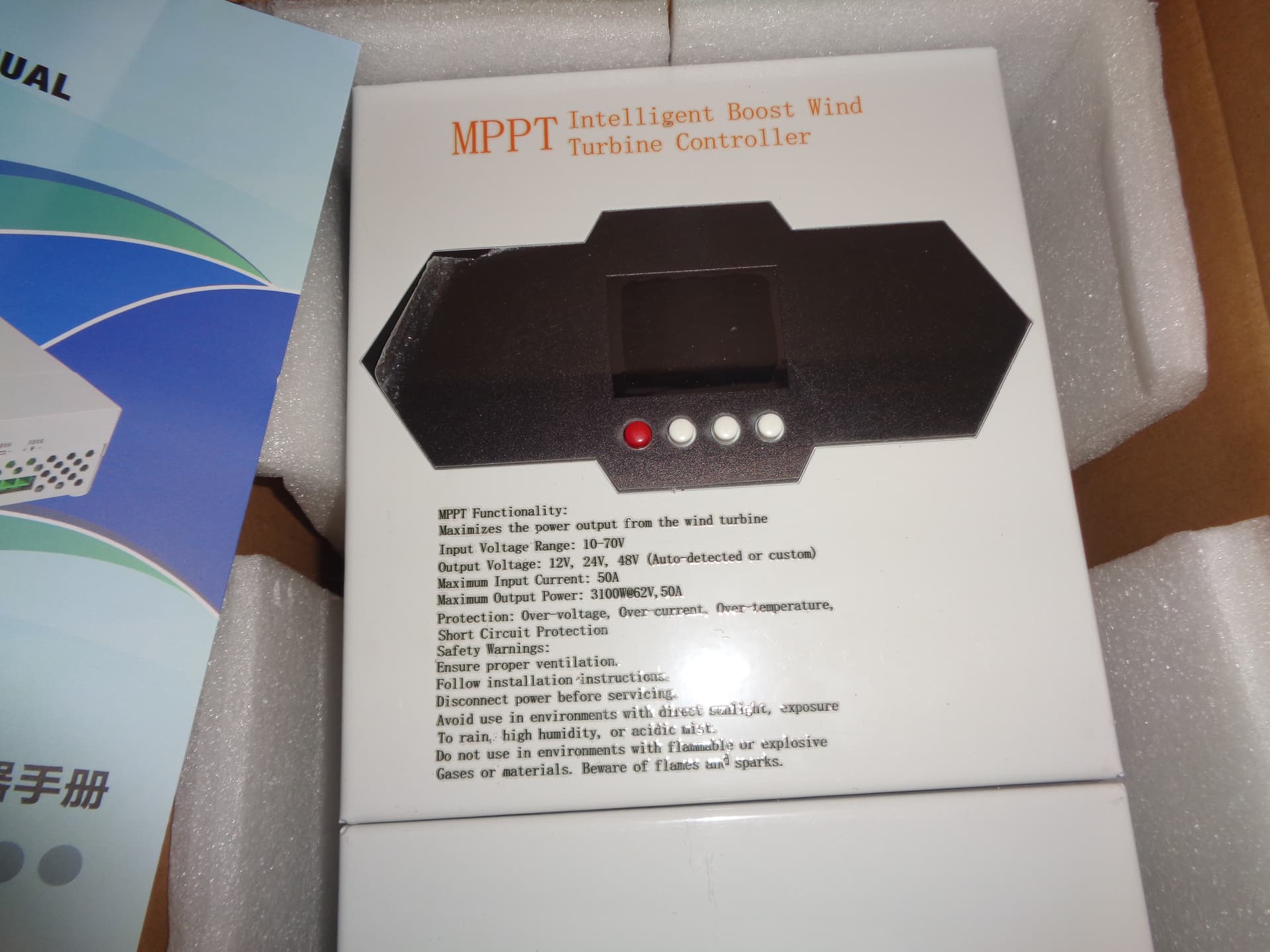

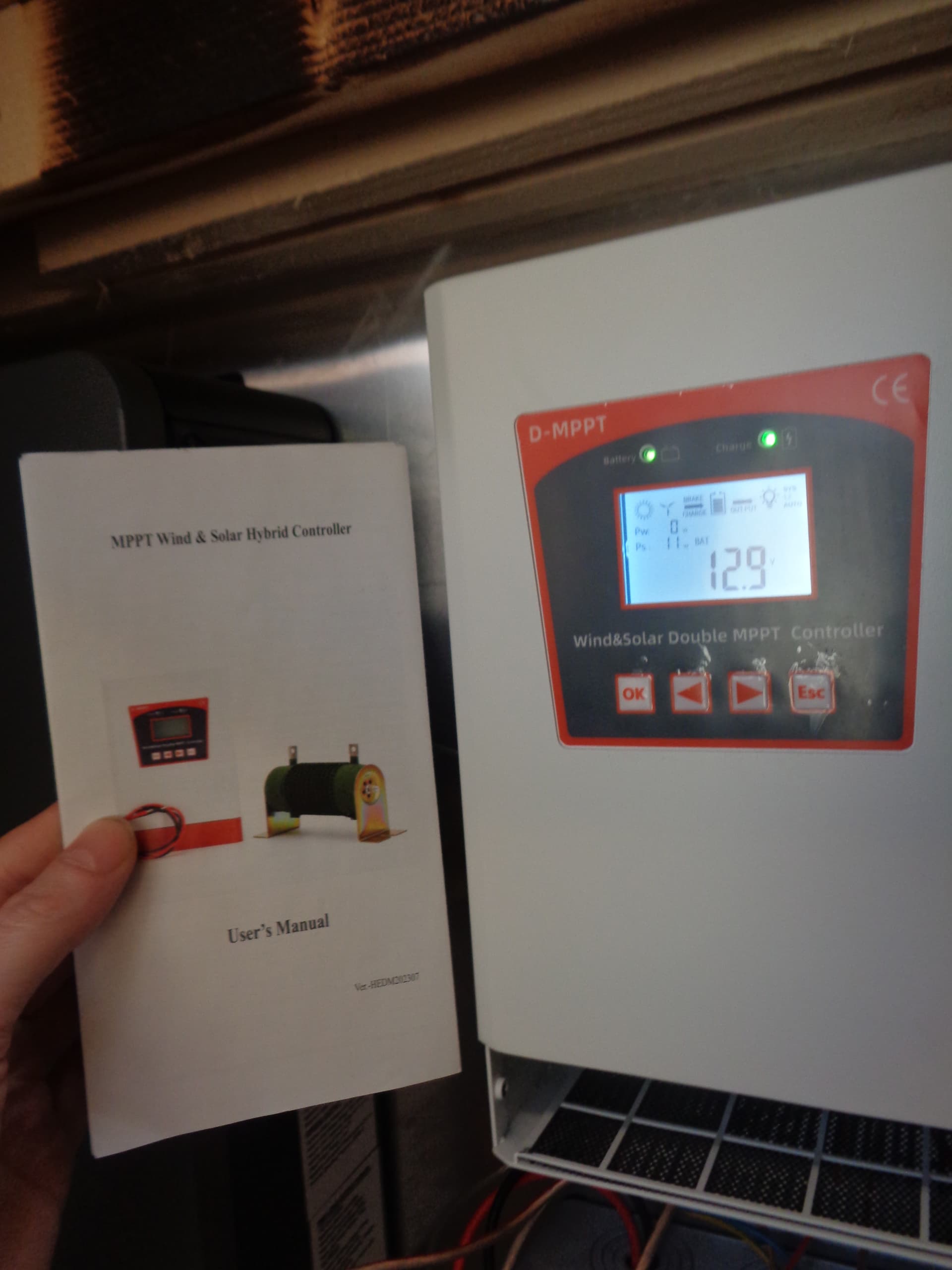

REGLER mit STEPUP und STEPDOWN (bei aliexpress glaub ich teils in manchen beschreibungen wo es drin steht - sind aber die “neusten” regler - nicht diese 100 euro hybrid solar wind regler die alle gleich aussehen in diversen farben ! die guten kosten meist mind. 150 euro bis 200 euro; 300 euro wäre zu teuer !) teils gibts ja auch 96v oder 220v turbinen die wären eher zum einspeisen aber sind deutlich “lebensgefährlicher” ^^ da kann man schon wen per “handumdrehung umbringen” ! also per stromschlag ! würd ich mir nich in garten ins “nasse” stellen wollen die teile ^^
ähm ja .. grob müsste ich nachschauen aber mein TIP ist dieser WEISSE REGLER ! der hat 12v und 24v und 48v …. oder der WEISS ORANGENE .. ich lad ma bilder hoch moment ^^ sind grob 3 regler die ich hab die “wirklich” gut sind aber auch das jahr davor teils noch gar nicht auf dem deutschen / europäischen markt verfügbar waren (gibt sogar noch neuere hab ich auf youtube gesehen - usa oder osteuropa ?!)
UND JA GENAU das offgrid einspeisen per shelly oder dings bums irgendwas (bin halt kein “einspeiser” daher bin ich da nicht auf dem laufenden) aber auch auf youtube gibts videos von wegen von 12volt akku per stepup modul einspeisen etc. oder per powerstation wind turbine anschließen und sonstiges - meist usa aber mit untertitel oftmals …

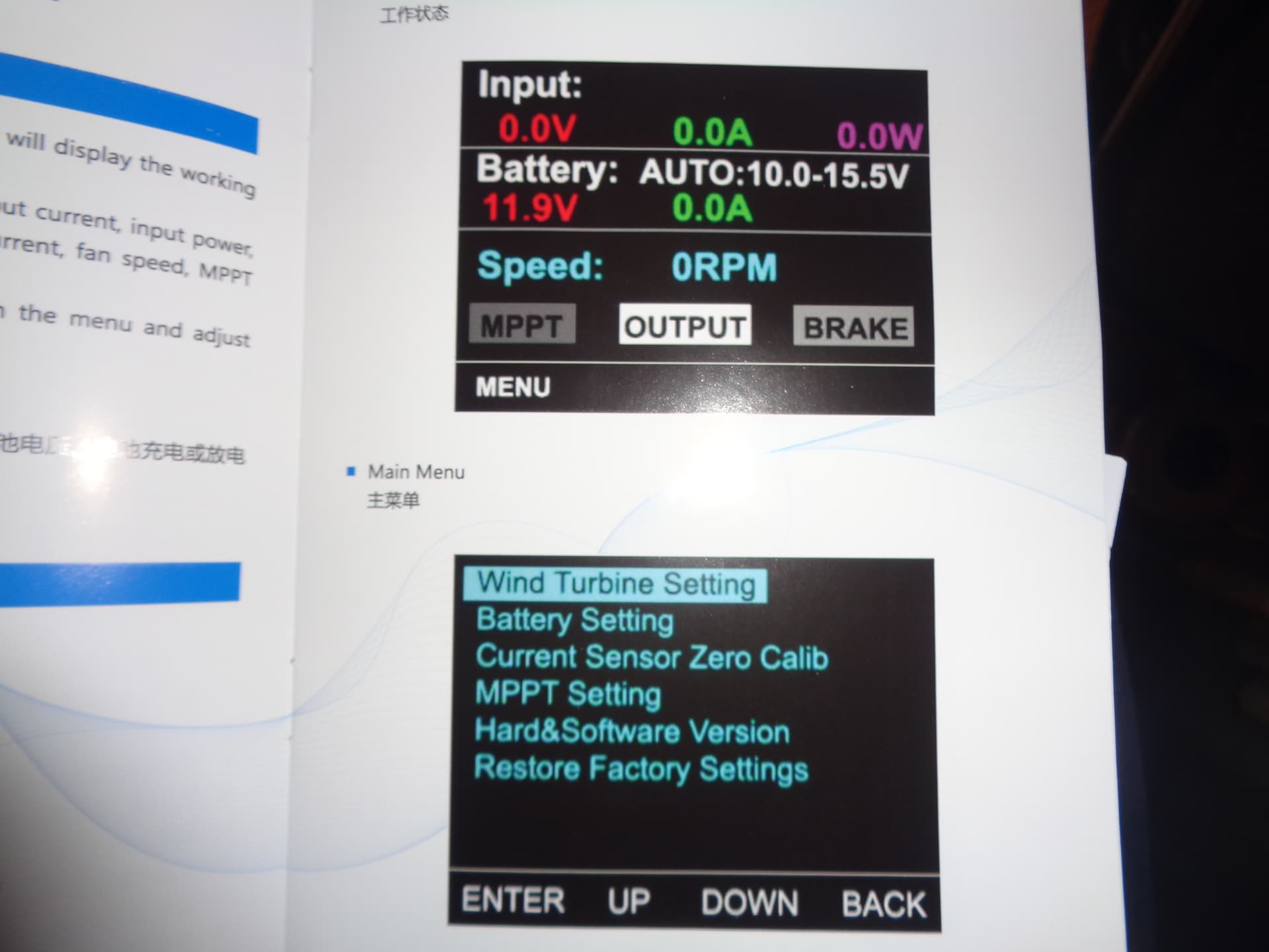

achso oder auch sowas sie POLE PAIRS kann man bei dem einem regler einstellen (standard ist 6) da hab ich extra den hersteller der turbine angeschrieben “smaraad / wuxi” um rauszufinden wie viele polpaare bzw. den ukrainer von youtube der sich so extrem gut auskennt mit den ganzen modellen (der mit dem stahl gerüst testgeländer ^^ krasser typ !) siehe https://www.youtube.com/@BackyardVoltage
so egal FOTOS ! (es sind DREI unterschiedliche regler auf den fotos; ungeordnet; bei mindestens einem der modelle hab ich entweder auf aliexpress und oder in der anleitung; siehe google manual xx wind regler und einfach das aussehen vergleichen!; GELESEN, dass was nen satzbau und klammern gehen hier nich die eckigen ?! …, DASS dort STEP UP und STEP DOWN schaltungen verbaut sind … WOBEI naja MPPT REGLER !? ich sag mal so: des wie bei solar ^^ sogar besser .. solar hat nur STEP DOWN lol
soweit ich weiss: schalten die regler anhand der spannung auf unterschiedliche drehzahlen / stufen und “ich glaube” diese regler machen das “ganz gut” :wink: weil die sieht man auch bei den GUTEN YOUTUBE VIDEOS mit “ganz viel watt” live aufm display ^^ und ich hatte ja schon 24v und 48v turbinen auf je 12v akkus … bisher nix geschmolzen verbrannt oder sonstiges ^^

Hab mich nochmal schlauer gemacht. Alle bei Ali angebotenen Wind Laderegler unter 500€ machen kein Stepdown. Die Mosfets werden „direkt“ auf die Batterie geschaltet. Somit ist Systemspannung auch Turbinenspannung. Eine 48V Turbine auf ein 24V oder sogar ein 12V Sytem zu betreiben geht nicht wirklich gut da die Turbine nicht auf Drehzahl kommen wird. Sicherlich wird die ladespannung sehr früh erreicht, aber es fehlt dann an Leistung, also an Amper. Für den Spaß an der Sache bestimmt brauchbar, aber nicht um damit wirklich Energie zu erzeugen.
